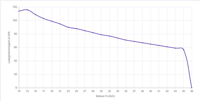

So voll habe ich vorgestern nicht gemacht. Anbei meine Ladekurve. Ist natürlich deutlich schlechter als früher aber vielleicht auch nicht so schlecht wie bei manch anderem derzeit. Will damit sagen, dass es da wohl Unterschiede gibt.
wer lädt denn nur bis 46%?
da kommst du nicht weit
bis 50% geht es in der Tat, auch wenn es auch dort langsamer ist. Das ist der Unterschied zwischen absolut und relativ der sich dort bemerkbar macht.
ab 60% wird’s übel und auf Langstrecke mit dem kleinen Akku muss man halt länger laden oder ganz oft ran.
Im Schnitt overall lade ich mit unter 50kw, bei gleicher Kurve wie bei dir
