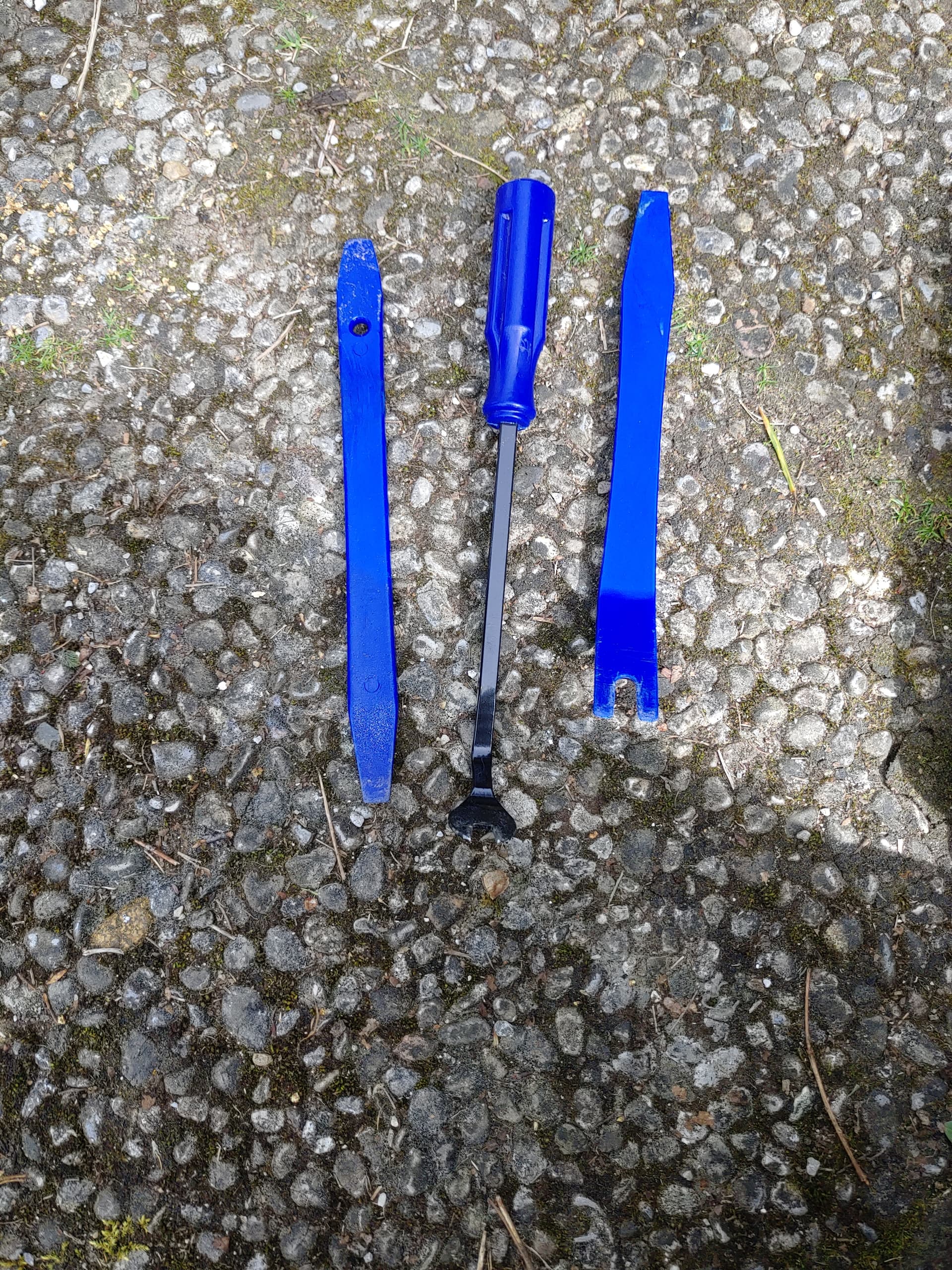

Folgende Anleitung bat er mich zu posten:
Reifen runter.
Die Plastik Pins mit dem blauen Plastikwerkzeug auf beiden Seiten des Clips unterfahren, so dass der unterfahrene Clips zwar noch drinnen steckt aber weiter draußen ist wie die Cliphalterung.
Dann den leicht abstehenden Clip mit etwas Druck mit dem blauen Werkzeug heraus ziehen.
Diesen Vorgang bei jedem Clip wiederholen.
Wenn alle draußen sind,kann man die Abdeckung einfach abnehmen.
Beim Zusammenbauen erst die Schalen richtig einsetzen und dann die Halterungen von denn Clips trennen und jeweils erst die Halterung in das vorgegebene Loch drücken (dies muß recht leicht gehen, sonst muss man bei den Schalen noch ein bisschen hin und her schieben) und dann jeweils einen Clip hinein drücken.
Wenn alle wieder verbaut sind, wieder den Reifen drauf und dann ist man fertig.
Die verwendeten Werkzeuge waren folgende:

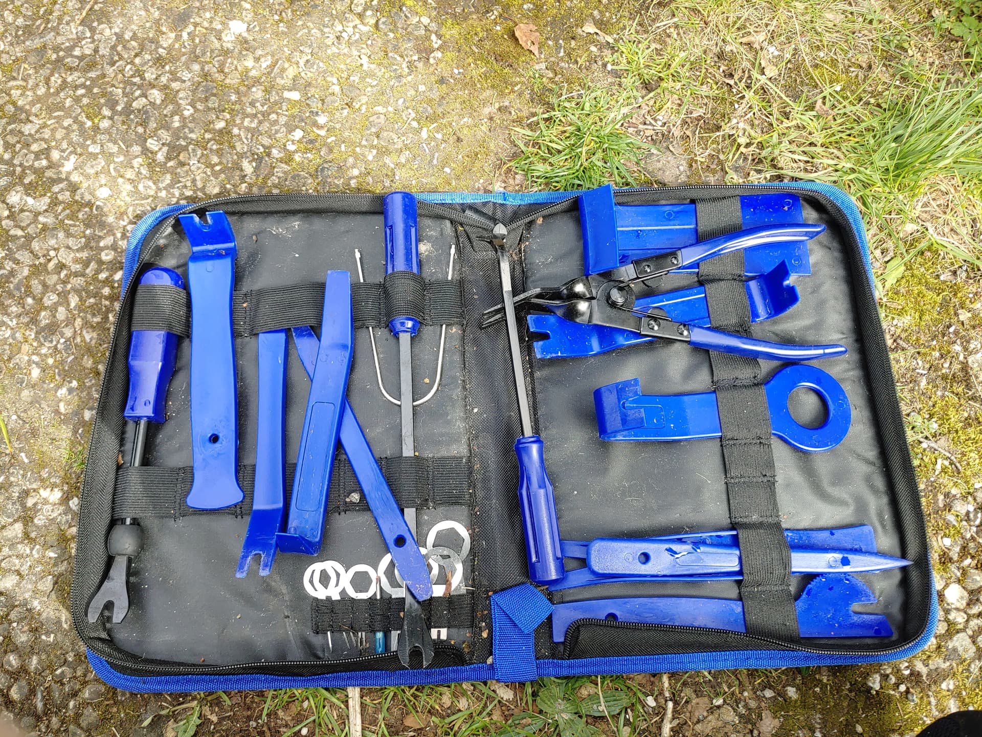

Und entstammen folgendem, bei Amazon gekauften Set:
Die Clips entstammen folgendem Set:
https://www.amazon.de/gp/aw/d/B0C96M95PB?psc=1&ref=ppx_pop_mob_b_asin_image
Sie entsprechen im Aussehen nicht 100% den Tesla Clips, haben aber bisher über 5000 km funktioniert. Alles hat bisher gehalten, keiner ist verlorengegangen, was man von den Original Clips nicht behaupten kann.
