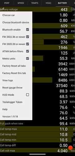

Da müsste ich ein Video drehen. Die Ziffern zappeln, weil das Tool mehrmals pro Sekunde einen Update macht. Super, dass sie App so schnell ist aber ich als Mensch kann so schnell die Zahlen nicht erkennen. Eine Mittelung für eine Sekunde wäre super.

Möglicherweise jittern die angezeigten Werte, weil in der App das Glättungsfilter nicht eingeschaltet ist.
Habe die version 1.9.18
Ich kann die Glättungsfilter nicht finden. Später suche ich noch mal. Denn diese Funktion habe ich gesucht.
Interessiert mich auch - wo würde ich das finden (Android)?
Aber doch nur, wenn er in seinem 85er eine MCU2 hätte, oder?
Also ich habe das am Wochenende nochmal nachvollzogen:
Bei mir ist „ATMA before Filters“ abgehakt Die angezeigten Werte sind relativ stabil. Ich messe immer beim Superchargen, um die Zellspannungsdrift bei Belastung zu sehen.
Auslesen mit OBDLink MX, Android & MCU2. Screenshots anfertigen, nachbearbeiten & archivieren.
Super, danke, probier ich mal aus!
