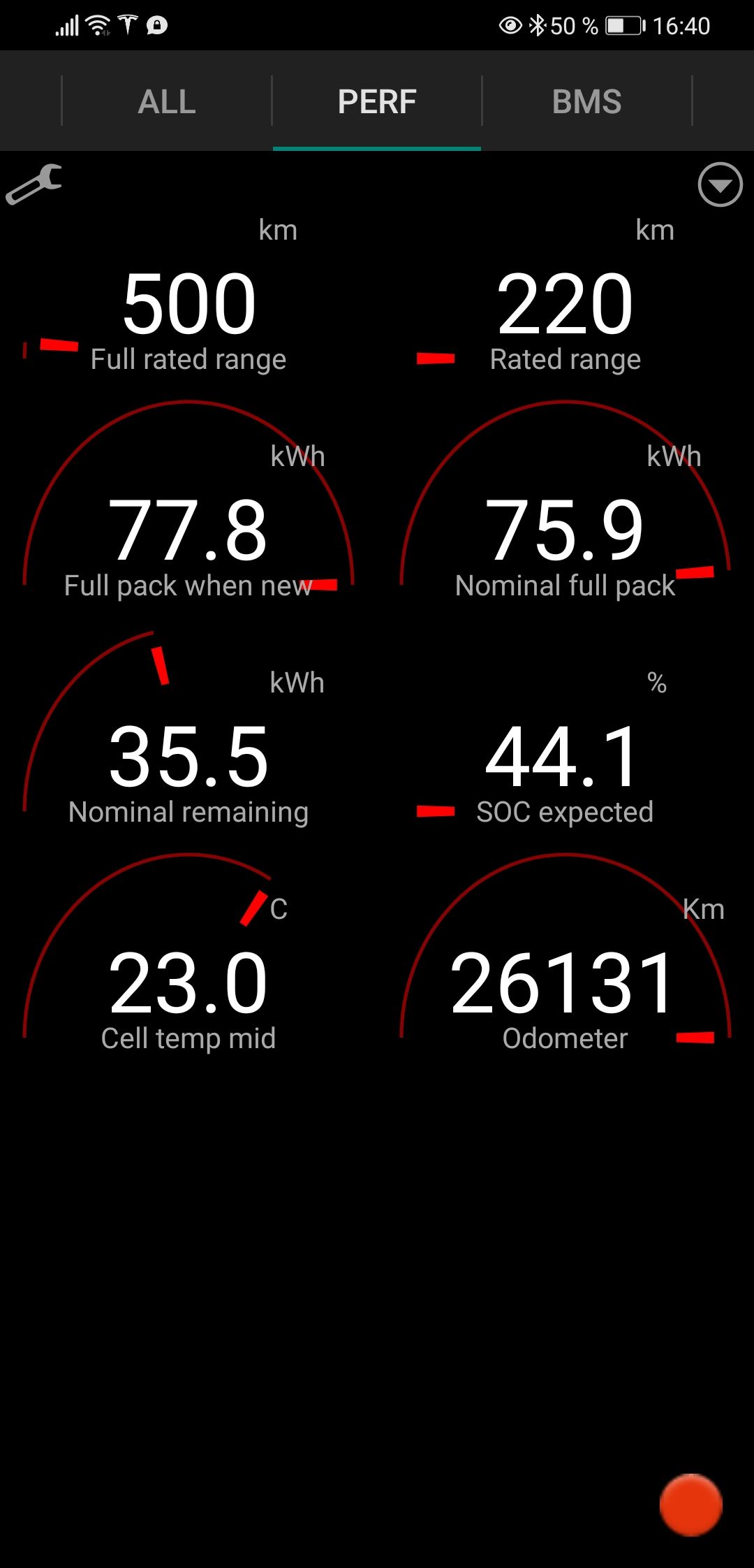

Das mit der 60 % Strategie kann ich bestätigen. Genauer von 20 - 60 % laden hat einen direkten „positiven“ Effekt (c.a. 0.3 kWh + pro Aktion) auf das BMS und den NFP Wert. Bei mir (E3L Q2 2021 LR) sind aber immer Schnelllader im Einsatz. Hin- und wieder lade ich auf 100 % und fahre dann gleich. Ist auch kein Problem für den Wert. Was aber wirklich ins Kontor haut sind Ladehübe von 70 auf 80 oder 70 auf 90, dann werden dann gleich mal 0.8 kWh wieder abgezogen. Solche Ladungen versuche ich deshalb fürs erste zu vermeiden.

Update aus anderem Thread … 60% „funktioniert“ … zumindest im Sinne der Anzeige
