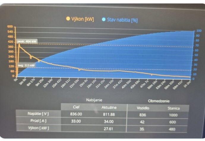

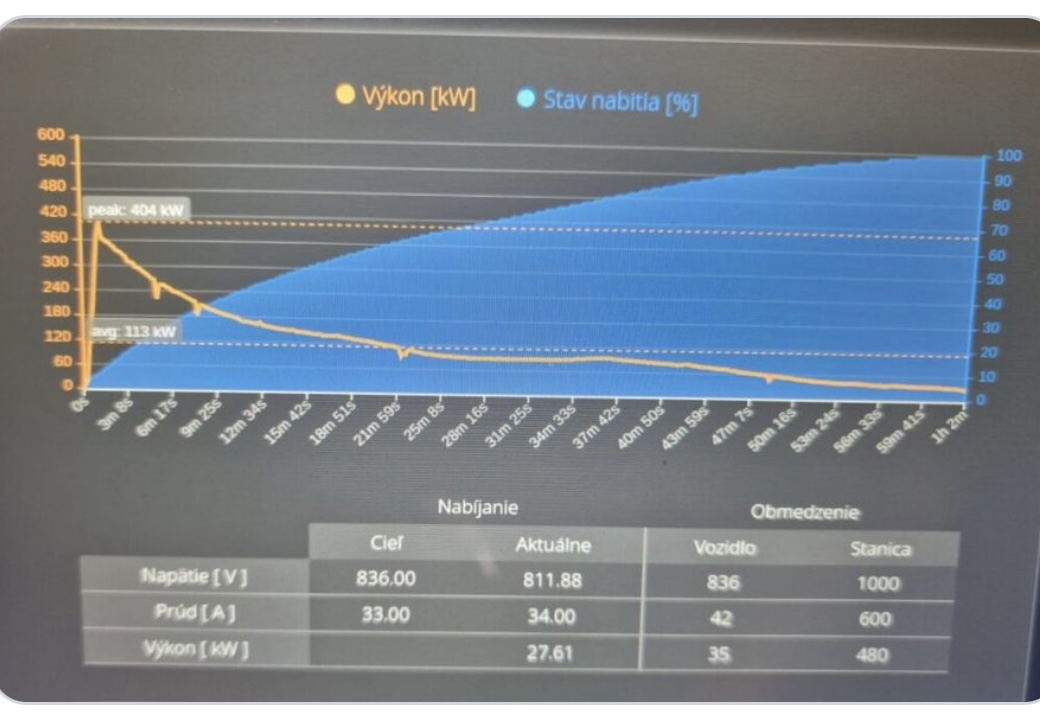

Die Ladekurve ist das Problem, nicht der Peak
https://x.com/TeslaSlovakia/status/1833892067266961674?t=NnxovWu9698hFrXS5c42Tg&s=19
Hier ist die Baustelle der Akkus die gelöst werden muss…
Sicher der kurze Peak macht nicht soo viel aus, die Leistung liegt aber schonmal richtig am SC an. Wenn das Diagramm korrekt interpretiert wird, hat er von ~ 1 % auf 68 % ingesamt in rund 22 Minuten runter bis auf 113 KW geladen. Bei 123 kw Akku Gesamt wären das nach Adam Riese 82,41 kWh netto geladen, das wäre eine durchschnittliche Ladeleistung von netto 224,75 kWh pro Stunde. Ganz verkehrt ist das aber nicht
Die restlichen 32% auf 100 % sollte man eben nur hängen bleiben wenn grade Zeit ist.
Das ist nach wie vor schlechter als jeder derzeitige Tesla mit LG Akku.
Immer schön abwarten. Wie oben schon gesagt, ist die Peak C-Rate weitgehend irrelevant, ausschlaggebend ist die durchschnittliche C-Rate.
Der Cybertruck liegt in dieser speziellen Messung dabei nur ein paar Prozent hinter einer idealen C-Rate eines Model 3/Y mit LG.
Es fragt sich auch, ob das hier ein optimaler Ladevorgang war. Und weiterhin hat TESLA bei den LGs bekanntermaßen auch die Laderate später deutlich verbessert.
Die tasten sich immer vorsichtig ans Optimum ran.
Da wird alles noch deutlich besser, soviel ist klar.
klar „müssen“ in einen größeren Akku auch mehr kWh rein gehen in der gleichen Zeit. Der Verbrauch von dem Auto ist ja auch deutlich größer.
10-80% in rund 35 Minuten ist nicht sonderlich U2Date, das kann man aber auch einfach an steil abfallenden Leistungskurve erkennen. Diese müsste auf ein Plateau bleiben…

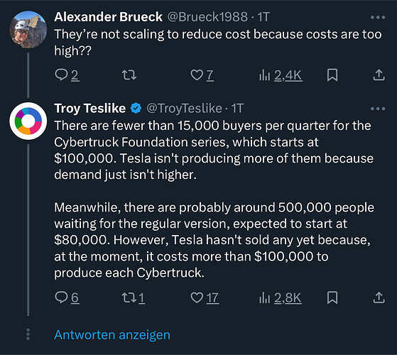

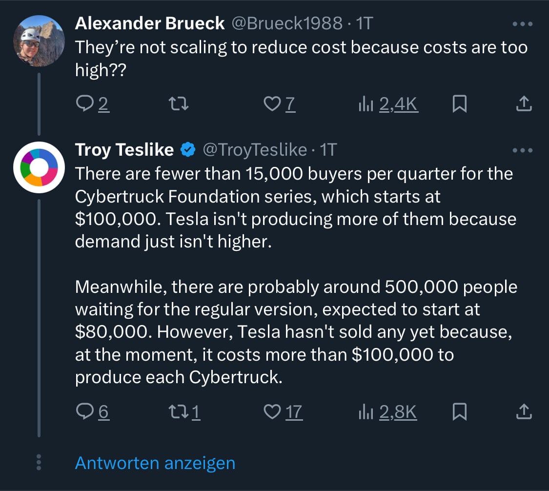

Gerne: Weniger Produktion als möglich, mehr Zellen als CT, willkommen in der Realität.
Die Zellproduktion in dieser guten Skalierung läuft dem CT Demand davon und ich bin jetzt echt schon gespannt wann das nächste 4680 Fahrzeug kommt, die können ja die Zellen auch nicht ewig stapeln.
