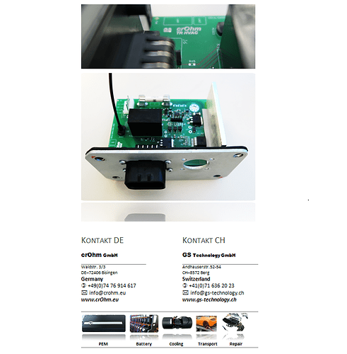

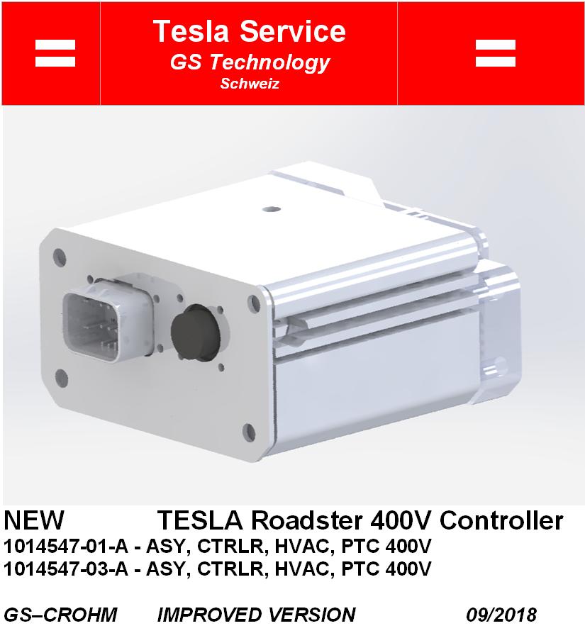

… Ende August gibt es von GS Technology / crOhm eine verbesserte Version des 400V Controllers von Eberspächer.
Diese Version haben wir speziell für den Tesla Roadster NEU entwickelt und löst bekannte Probleme:
  • verbessert die Problematik mit sporadischen Isolationsfehler (BSM Isolation Fault) bei Feuchtigkeit / nach Fahrzeugwäsche.
  • Fahrzeug bleibt immer fahrbereit
  • Lösung für folgende Fehlermeldung
ID: 276 Data: 0x00080000 -> Power Train Problem Service Required oder
ID: 276 BSM: V_ESS too low at end of precharge
-> sprich das Fahrzeug lässt sich mit diesem Fehler nicht starten / laden
voraussichtliche Preise Stand 07/2018:
  • als AT Teil: 800€ (Rücksendung des defekten 400V Controllers)
  • als neu Teil: 1300€
  • als Full Service inkl. Einbau als AT Teil: 900€
  • als Full Service inkl. Einbau NEU Teil: 1400€

unser neuestes Kind im Roadster Portfolio… der NEUE 400V HVAC Controller
Wer einen defekten HVAC hat und „nen besseren Eberspächer“ braucht… merkt das anhand der „Lade- & Wegfahrsperre“:
VG eMG
