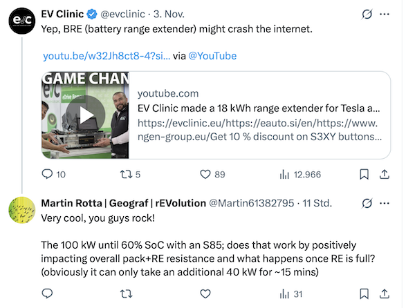

Mit 75+ km würden wir endlich mal wieder auf über 400km Range kommen. Das laden dauert gleich lang, zwar mehr Ladeleistung, aber auch mehr Inhalt und die Traktionsbatterie lädt ja nach wie vor nur mit dem, was das Ladegate uns gibt. Also z.B. 60kW und der Extender nimmt sich dann die 40kW. Das wäre dann in 25 Min voll (0-100%). Das heisst, dass man dann ca. 35 Min lang mit <60KW weiter lädt (bei mir immer so SoC + Ladeleistung = ca. 104, also 60% SoC + 44kW Ladeleistung … übel).
Bin schon gespannt, was so ein Pack mit Einbau (heizen/kühlen, Safety) kosten wird.
Edit: Hab grad nochmals zugehört und er meint, dass durch Parallel-Schaltung des Moduls der Wiederstand sinkt und sich somit die Ladleistung auch für die Traktionsbatterie erhöht. Damit erreichen sie eine kontinuierlich parallele Ladung von 100kW bis 60% SoC. Wohl auch mehr Leistung bis auf 80-90%
Jo, preis wird spannend…
So hatte ich das oben ja bereits geschrieben.
Hab jetzt mal bei Vanja & Team nachgefragt…
Ich glaube da gibt es eine falsche Vorstellung wie sich die parallelgeschalteten Batterien verhalten. Da wird nicht eine vorher voll nur weil die kleiner ist. Das darf man nicht über die Kapazität betrachten sondern die Spannungen geben das vor. Die Zusatzbatterie kann einfach nicht weiter geladen werden wenn die Hauptbatterie noch nicht auf dem gleichen Spannungsniveau ist, da ja die Ladesäule nur eine geregelte Spannung zur Verfügung stellt. Etwas schwierig zu erklären, aber im Endeffekt werden beide Batterien immer gleichzeitig voll, der Strom teilt sich je nach Spannungslage auf.
