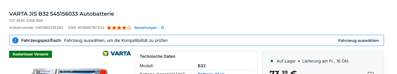

PS Mir wurde gerade eine Varta 12V 45Ah 330A für 105 EUR angeboten. Kann ich die nehmen, ist die kompatibel? Im Internet finde ich vier verschiedene Ausführungen davon (B31, B32, B33, B34). Welches wäre denn die Richtige?

Hier die Varta:
https://www.autodoc.de/varta/24460608
Einfach Kompatibilität prüfen über Button:
Hat zumindest genau die Specs die du geschrieben hast.

Mit der Varta haben viele nach kurzer Zeit Probleme.

Du wirst nur mit der Original Tesla Batterie Glücklich alles andere macht nach kurzer Zeit Probleme.
Das denke ich auch, habe ich mittlerweile auch aus anderen Quellen gehört.
Ich lasse die Batterie nächste Woche vom Ranger ersetzen und die Fahrt am Wochenende habe ich abgesagt, das ist mir zu riskant mit 85-jährigem Beifahrer und noch einem Hund…
