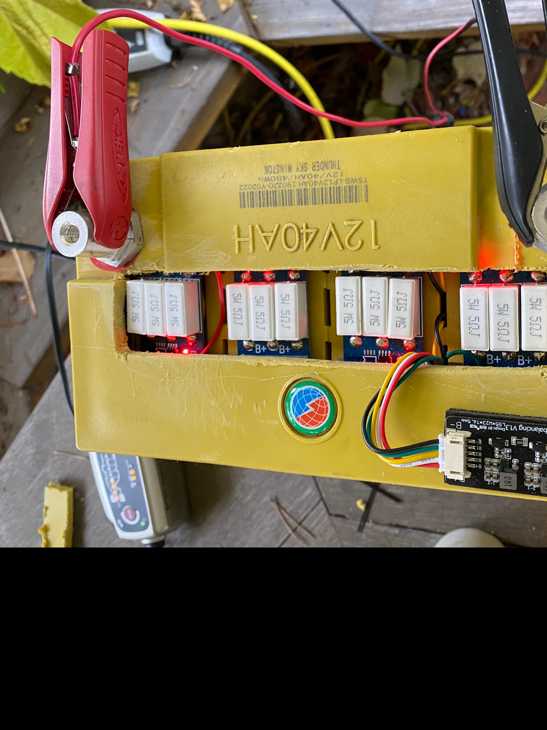

Keine Ahnung ob das unter Tuning fällt, ich habe die 12V AGM Batterie von Tesla, gegen eine Winston 12V/40Ah LiFeYPO4 Batterie getauscht. Anfang Februar hatte ich sie eingebaut, wie sie geliefert wurde. Die Pole sind im Gegensatz zum original vertauscht.
Nach einigen Recherchen habe ich festgestellt das kein Balancer verbaut ist.
Balancer aktiv und passiv habe ich direkt nachbestellt.

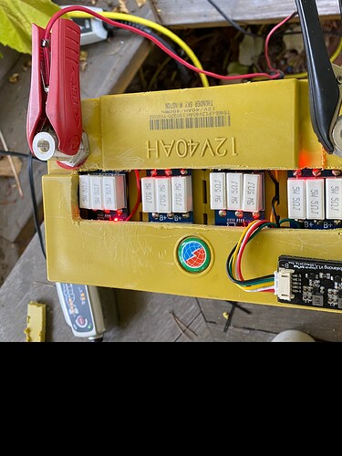

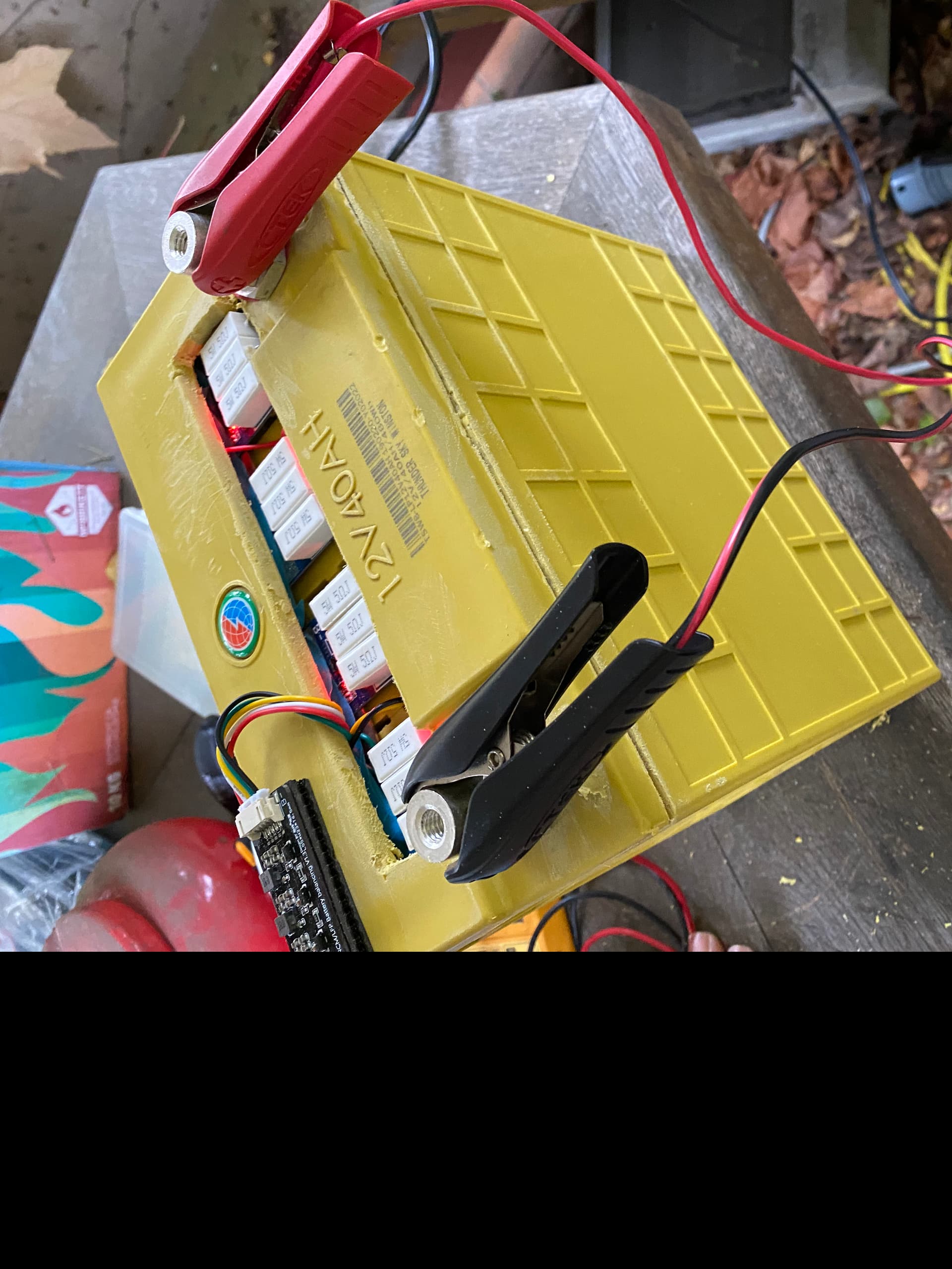

Gestern habe ich das ganze dann in das Gehäuse der Winston implantiert, und direkt die Polung so angepasst das sie der original Batterie entspricht.
Das Gehäuse hat großzügige Ausschnitte bekommen, damit die Balancer die Wärme besser abführen können.
Fazit etliche kg gespart und mehr Energie im 12V Zweig zur verfügung :+1::innocent:
Bei Twitter gibt’s noch mehr Fotos von der Aktion
https://twitter.com/Nidhggr2/status/1447559136183468043?s=20

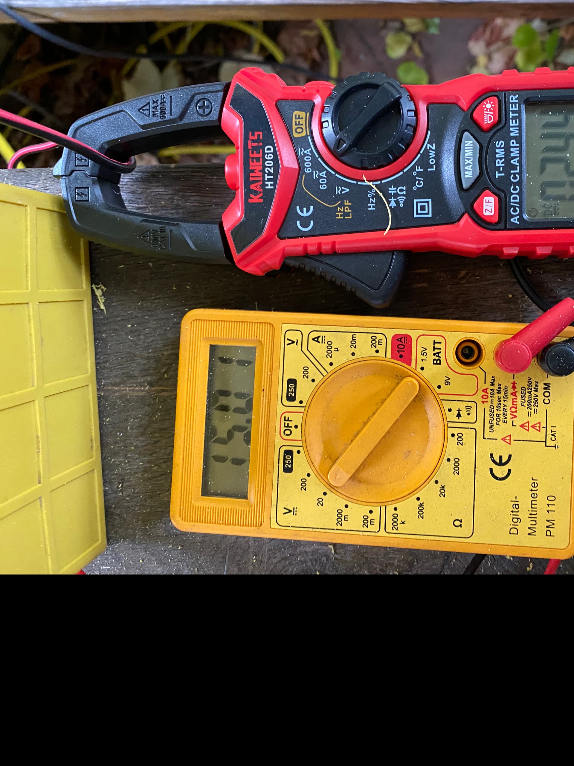

Das war eine fertig montierte 12V Batterie, nach knapp 8 Monaten Einsatz lag der Zelldrift unbelastet bei 0,02V laut Multimeter. Beim laden mit 5A sah das dann schon anders aus, da habe ich Differenzen von 0,09V gemessen. Das ist einer der Gründe warum ich die Batterie geöffnet habe, um die Balancer einzubauen.

Theoretisch kann man die Winston auch direkt einbauen, meine war ja auch Monate lang so im Model 3.
Ich habe sicherheitshalber die Balancer eingebaut, laut Hersteller ist dies nicht nötig, da die Zellen geprüft und gepaart sind.
0,02V Differenz im Leerlauf, 0,09V unter Last zeigte mein Multimeter nach dem öffnen.
Also eine reine Vorsichtsmaßnahme von mir, um lange Jahre Freude an der Batterie zu haben.
