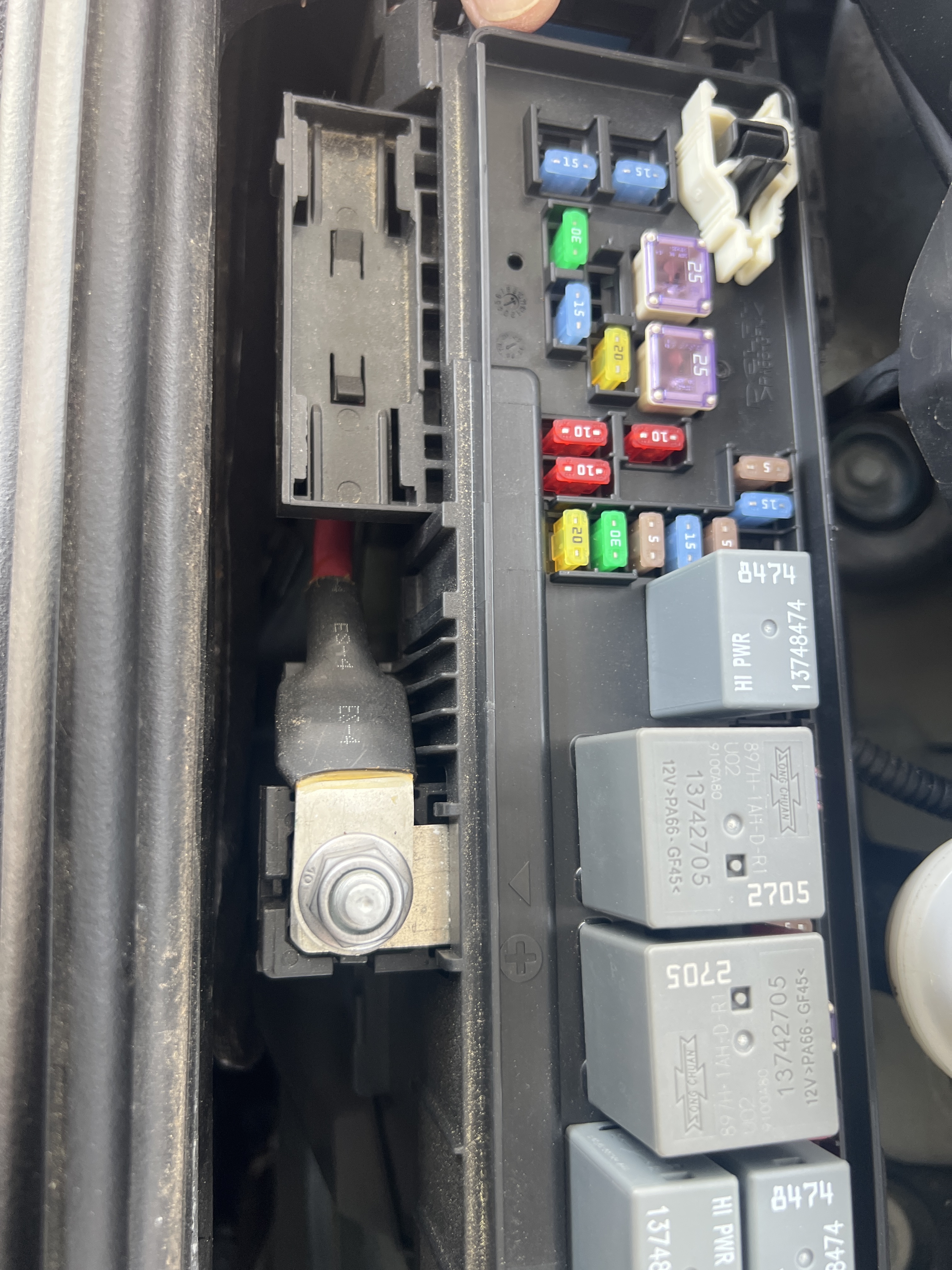

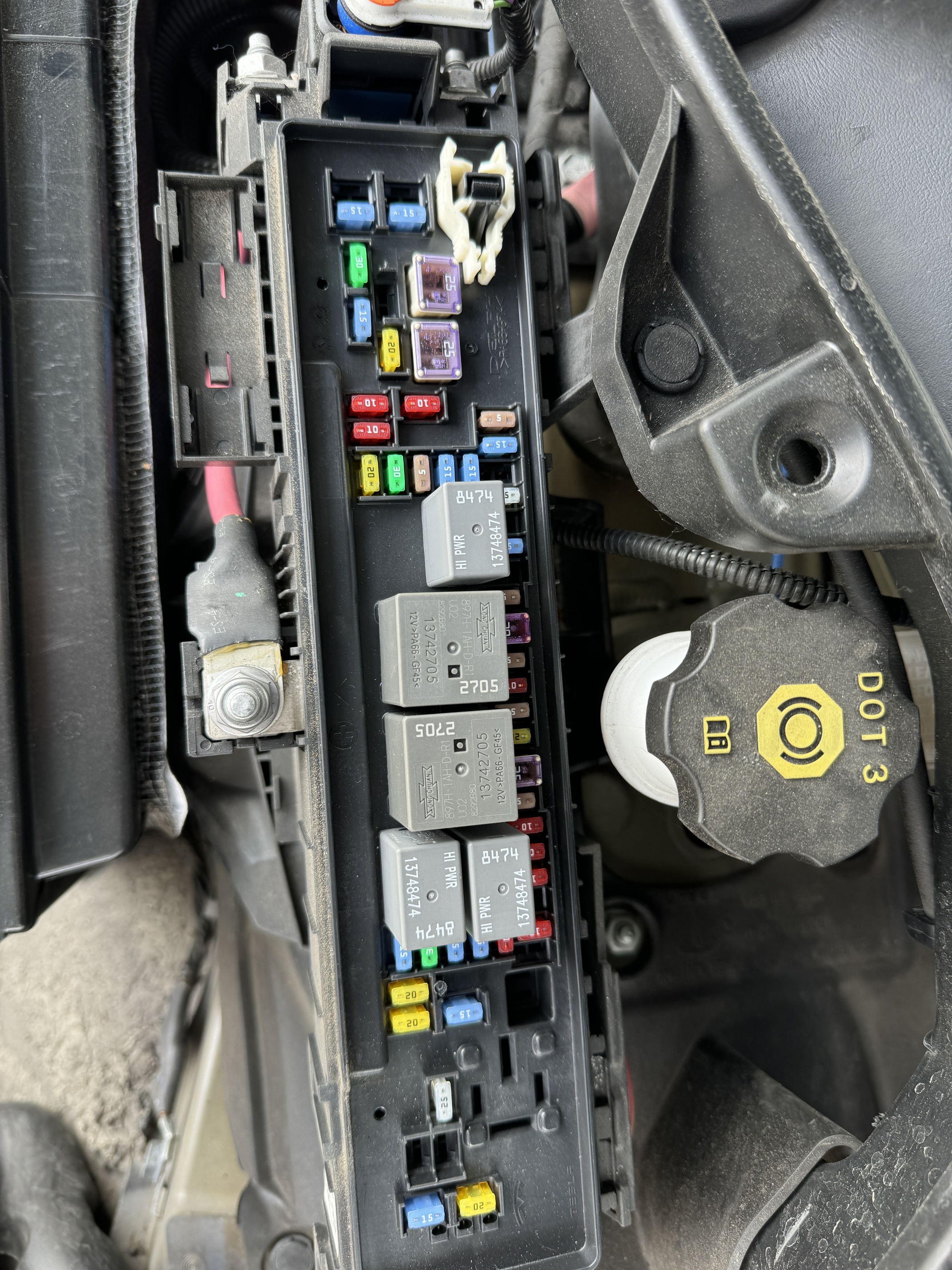

Bin eben liegen geblieben mit defekter 12v Batterie. Raven MX. Tesla sagt sie schicken heute keinen Ranger soll den Wagen zum nächsten Service Center bringen weil keine garantie mehr. Habe mal den frunk geöffnet. Die Batterie wurde erst vor ein paar Wochen von Tesla getauscht. Vielleicht ist da nur ein Kabel ab? Wo finde ich die?
Schau mal hier.
Ok ich versuche das mal ohne Werkzeug auf zu bekomme.

Kann hier nicht erkennen das irgendwas ab ist oder eine Sicherung raus. War auf einer Landstraße unterwegs und hatte einen überholvorgang bei dem ich einmal Vollgas gegeben habe danach kam die Meldung das die Leistung reduziert ist. Habe dann angehalten und reboot gemacht dann kamen die ganzen anderen Fehlermeldungen.

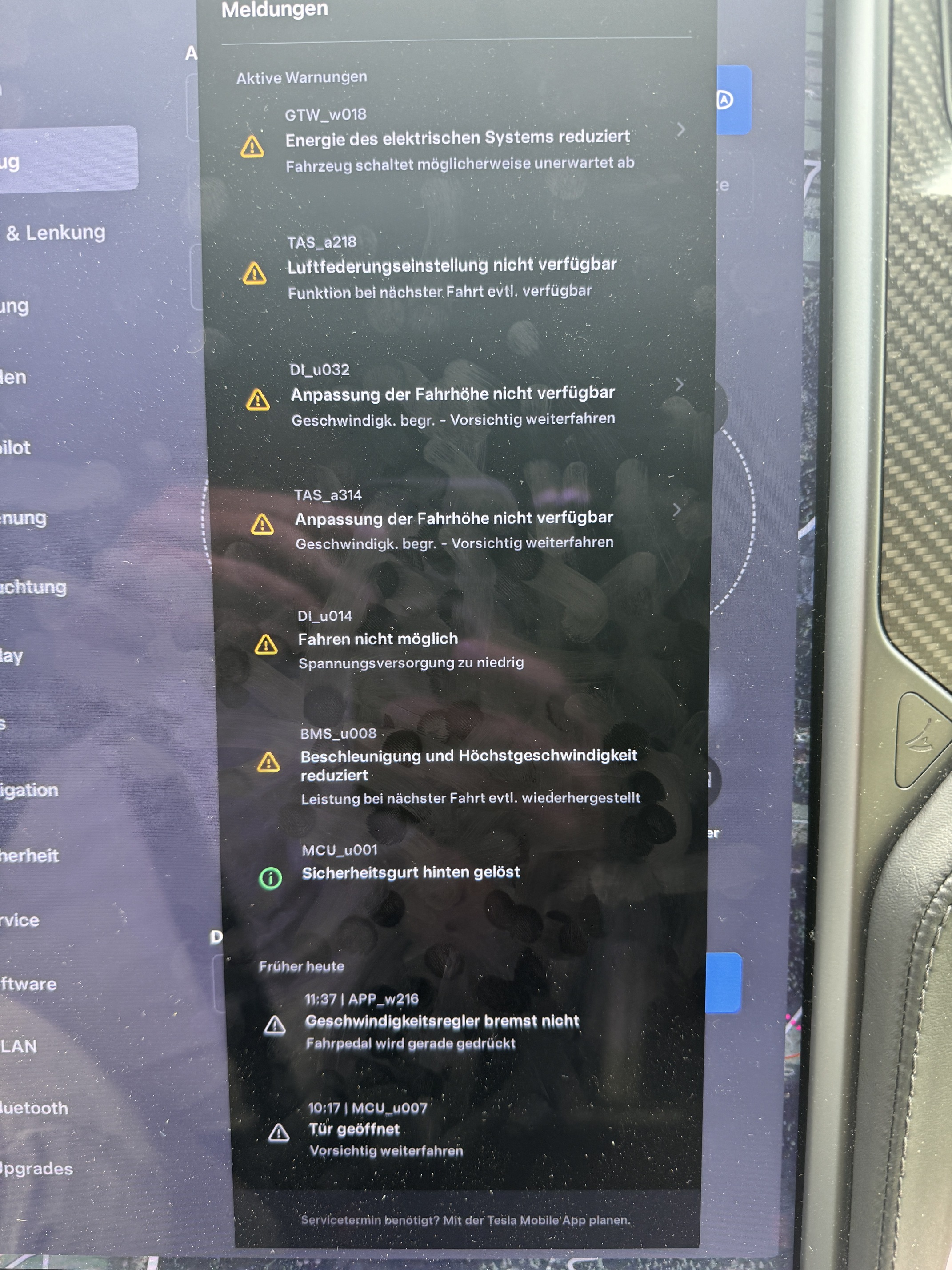

welche Fehlermeldungen?
Was für Alerts sind im Service Mode zu sehen?
Wo bist Du jetzt? Kommst Du weiter?
Das sind die Fehlermeldungen. Ich habe jetzt privat einen Mietwagen bestellt der hier hergeliefert wird. Vom abschleppen hört man Nix und beim AvD scheint heute sehr viel los zu sein.

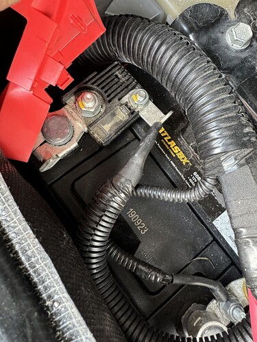

Finde es komisch das die neue Batterie defekt sein sollte. Die alte lief 5 Jahre und ich habe die rein vorsorglich tauschen lassen. Never change a Running System

Auch muss es gar nicht an der 12V liegen, wird es wahrscheinlich auch nicht, weil von dieser kein Fehler zu sehen ist:
Hast Du schon per App einen Service-Ticket aufgemacht?
Im Bereich der HV-Batterie nenne dann die wichtigsten Fehler: Fahren nicht möglich.
Über 12V würde ich kein Wort verlieren.

Exakt die gleichen Meldungen wie bei mir vor zwei Wochen.
Starker Verdacht: HV-Batterie hinüber. :pleading_face:

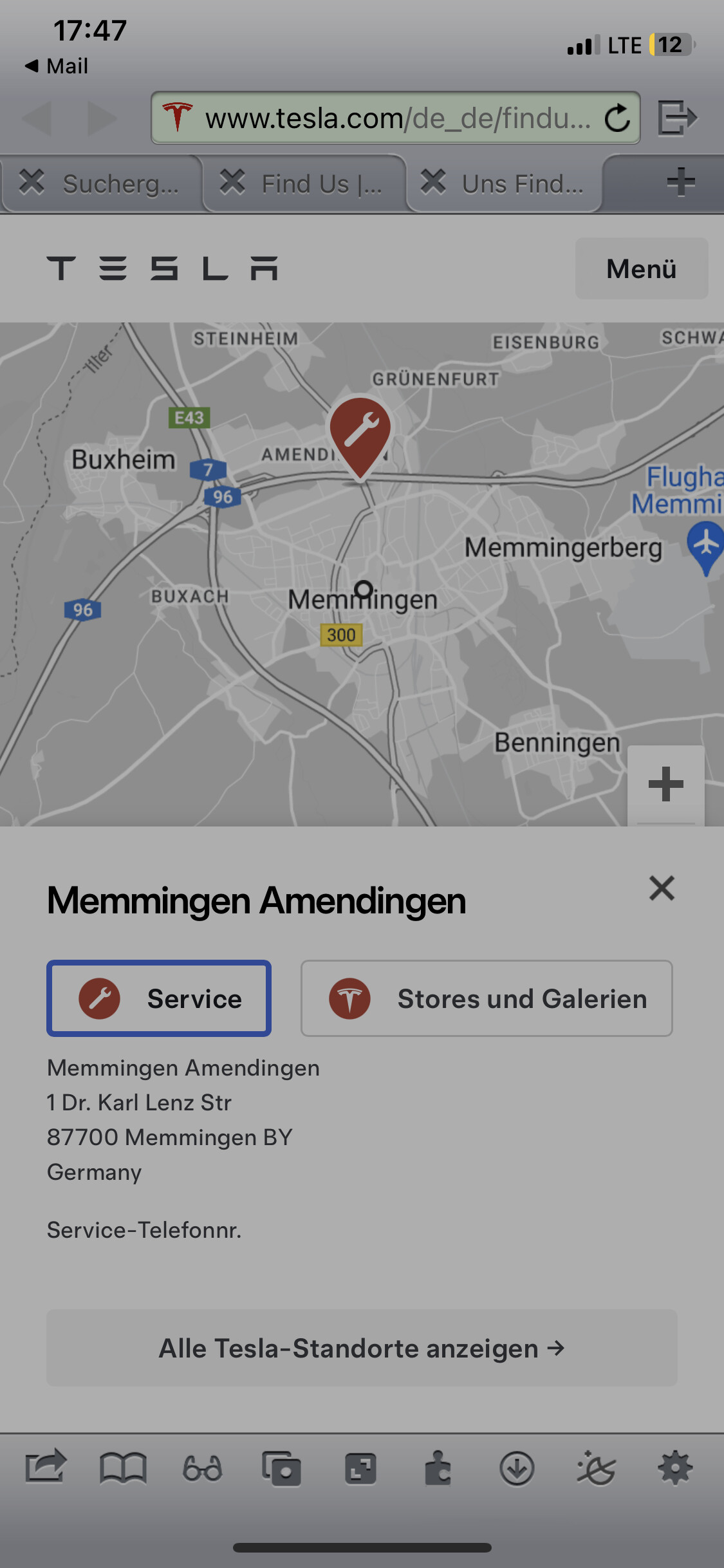

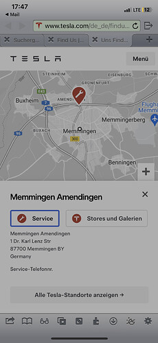

Mein Wagen ist gerade auf dem abschlepper und soll nach Memmingen gebracht werden. Der Service Notruf meint das Service Center gibt es nicht mehr und der muss nach München oder Innsbruck. Der abschlepper meint das Service Center gibt es noch . Kann mir hier jemand bitte kurz Info geben?
Das sagt T find us.
