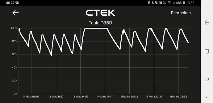

An alle, die Bildchen mögen, hier das aktuelle Diagramm des Ladezustandes der 12V Batterie in meinem 15er P85D. Zur Erklärung, die flache Linie in der Mitte zeigt die Dauer während ich ein 12V Batterieladegerät mit AGM Funktion angeschlossen hatte. Ich habe vor und danach keine Einstellungen verändert, er ist bis zum 16.03. immer gestanden und dann 100km gefahren, SuC (sieht man am etwas längeren Peak am am 16. März) und wieder 100km zurück. Sonst nie am Lader.
So: interessant ist nun, dass vor dem 12V Laden die Zyklen anders aussehen, als danach. Sie wurde ca. jede 10-11 Std geladen und nur auf etwa 90%, während sie nun alle 14-14.5 Std geladen wird und auf 100%. Ich nehme an, dass dies nach x Zyklen ebenfalls wieder runter geht und erst dann, wenn die Ladezeit an einem SuC oder zu Hause genügend lang ist, wieder voll aufgeladen wird.
Fazit: Investiert die ca. 100 Euros für ein gutes CTEK MXS 5.0 und um die 50 Euros für ein CTEK Sense. So seit Ihr sicher, was mit der 12V Batt ab geht und schliesst vielleicht 1mal in 1 oder 2 Monaten das Ladegerät an, wenn die Ladung runter kommt. Und wem das zuviel ist, möchte ich gerne an den Kaufpreis des Fahrzeuges erinnern … dann sind die paar Euros wohl vernachlässigbar.

ad robby3:
Normalerweise würde ich sagen, Laden nützt nichts, denn das macht ja die Hauptbatterie.
Wenn ich dein Diagramm anschaue, hilft es aber doch etwas.

Ich habe nun 24h lang „Immer verbunden“ aktiviert und das Diagramm sieht wirr aus.
Heute Abend „Immer verbunden“ auf Aus und dafür „Stromsparen“ auch auf Aus. Er ist mittlererweile eingeschlafen und Morgen seh ich dann, wie die Kurve aussieht.
@robby 3: Könntest posten, wie sich die Ladezyklen entwickelt haben und vor allem, ob die Fehlermeldung wieder aufgetaucht ist? Auch nach längerem Laden über den Mobile Connector kriege ich die Fehlermeldung derzeit nicht weg. Deshalb erwäge ich, Deinem Tipp zu folgen. Zumal sich mein SeC in Stuttgart über einen Liefertermin lieber schon gar nicht äußern wollte, aber meinte, man habe einen Loaner seit mehr als 2 Wochen damit laufen und ich könnte beruhigt nach Norditalien fahren über Ostern. Wenn ich die diversen Stories über Liegenbleiber hier im Forum lese, ist es um meine Ruhe freilich nicht so gut bestellt. Deshalb wäre ich froh, ich könnte die 12 V Batterie wieder auf Trab bringen, jedenfalls für ein Weilchen.

Stimmt nicht. Ich habe mir nach deiner Anleitung das CTEK bestellt und gestern geladen. (Leider ohne den Sensor, drum konnte ich die Kurve nicht tracken). Aber das MS hat eine Zeit geladen bis das CTEK in die Stufe 7 gegangen ist. Somit ein gutes Zeichen, denn in die Batterie ist was rein gegangen.
