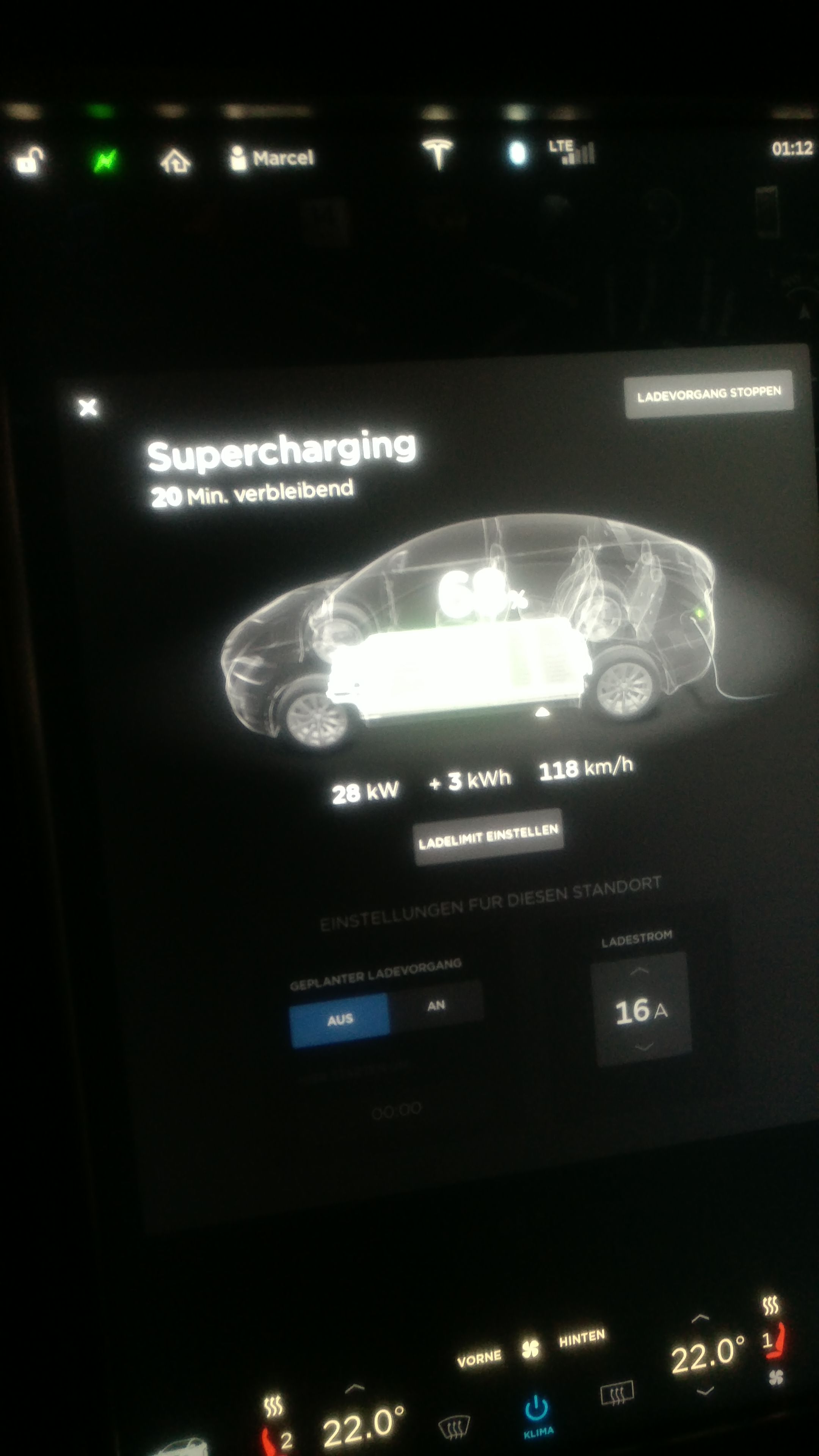

Hi
Gestern das erste mal supercharge versucht. Von 69% auf 80% dauert ueber 20minuten? Ist das ok so? Die leistungsaufnahme kommt mir recht niedrig vor...?
Ist hier alles ok oder laeuft da was zu langsam?

Wenn der Akku kalt ist, lädt er nur langsam.
Was war die Außentemperatur, wie bist Du vor dem Ladestopp unterwegs gewesen (Strecke, Geschwindigkeit, Rangemode)?
Edit: Falls jemand anders am zweiten Charger des gleichen Paares mit mehr als 60kW geladen hat, als Du angesteckt hast, dann bekommst Du auch nur 30kW. Paare sind immer mit 1A-1B, 2A-2B usw. beschriftet und liegen oft, aber nicht immer, nebeneinander.

Das auto ist davor ca 8h bei 0grad gestanden, dann 5km zum supercharger gefahren. Kein zweiter war anwesend.

marcibet hat geschrieben:Das auto ist davor ca 8h bei 0grad gestanden, dann 5km zum supercharger gefahren. Kein zweiter war anwesend.
Dann ist der Akku noch kalt und das Laden ist technisch bedingt so langsam.
Auf Langstrecke stört das nicht, da der Akku von der Fahrt schon warm ist. Im Winter mal schnell mit dem kaltem Akku zum Supercharger um die Ecke fahren führt zu ungewöhnlich langen Ladezeiten.

Alles klar, danke fuer die info. Wieder was gelernt :)

Supercharger möglichst nur auf der Langstrecke mit genügend "Vorlaufstrecke" nutzen. Dann ist die Batterie bereits auf Betriebstemperatur und niedrigem Ladestand und kann optimal geladen werden.

velociped77 hat geschrieben:normal
Interessante Tabelle, allerdings lese ich daraus, dass bei einem Ladestand von knapp 70% die anfängliche Ladeleistung bei etwas über 50kW sein sollte und nicht bei 28kW wie oben auf dem Foto.
Für welche Batterie und bei welcher Akkutemperatur und welcher Firmware soll die Tabelle gelten?

Tabellen gelten grundsätzlich nur für betriebswarme Akkus.
