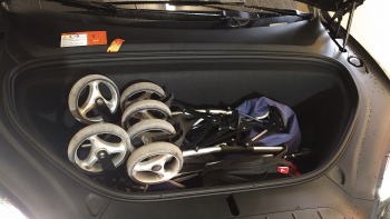

von Roger515 » 1. Sep 2018, 23:08
Der HEPA ist nun eingebaut. Das ganze hat inkl. zwischendurch ein paar Fotos schiessen knapp eine Stunde gedauert, wobei noch eine kleine Pause dazwischen lag.
Grundsätzlich wer mindestens irgendwann mit Lego gespielt hat, kann auch einen HEPA einbauen oder austauschen :D Der Einbau war erstaunlich einfach. Nun den, anbei die Gallerie mit Kommentaren.
Erstmal den Inhalt ausräumen.

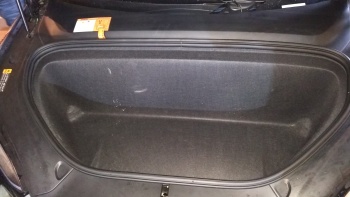

Zuerst die obere Abdeckung entfernen
Dann den Gummi entfernen
Linke und rechte Abdeckung entfernen
Vordere Abdeckung entfernen
Noch ein Foto von der Technik ;)
Dann die beiden Lampen ausschlaufen
Das Innenfutter kann nun herausgehoben werden
Werkzeug vorbereiten: Akkuschrauber mit 10er Nuss und dann alle Schrauben lösen und die Wanne herausnehmen

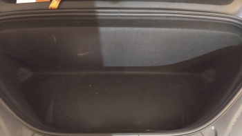

Ein paar Bilder des Innenraums ohne den HEPA
Man beachte ganz unten im Rahmen den Dreck/Staub/Pollen, der sich in nur 6 Monaten angesammelt hat. Sowie auch das Laubblatt ganz links: woher kam dieses wohl??
Oben auf dem Bild der Ansaugstutzen/Öffnung. An der Stelle auch noch alles mit einem feuchten Lappen gewischt.
Ein paar Bilder von dem HEPA vor dem Hereinsetzen
Man beachte auch die Rückseite, welche vermutlich eine Schall- oder Wärmeschutz-Funktion hat
Der neue HEPA wurde eingesetzt... zuerst oben eingefahren, dann unten nachgeschoben
Beim hereinsetzen und wieder anschrauben, wurde mir dann erst klar, dass der Rahmen des HEPAs mit 8 Schrauben fix an die Wanne verschraubt wird
Alle Schrauben wieder rein, Innenfutter, die beiden Lampen, den Gummi und die Abdeckungen.... Fertig
WICHTIG: Nicht vergessen, die orange Markierung für die Feuerwehr muss herausschauen.
Danach noch kurz im Innenraum die Klimabelüftung auf Maximum gestellt, ob auch noch Luft kommt :lol: jedoch alles okay.
