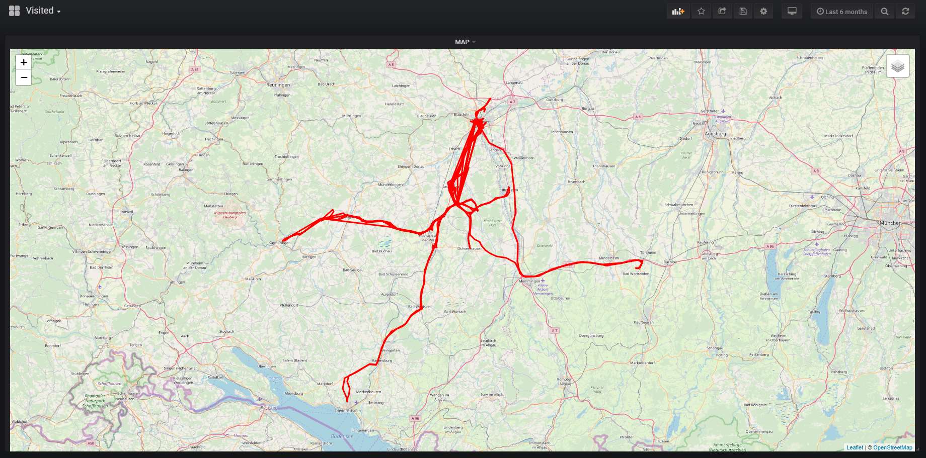

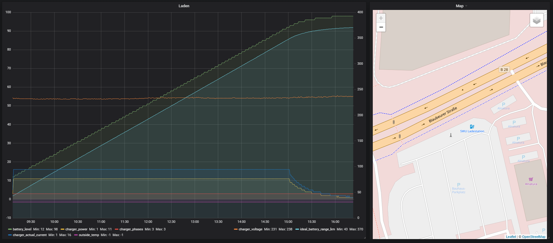

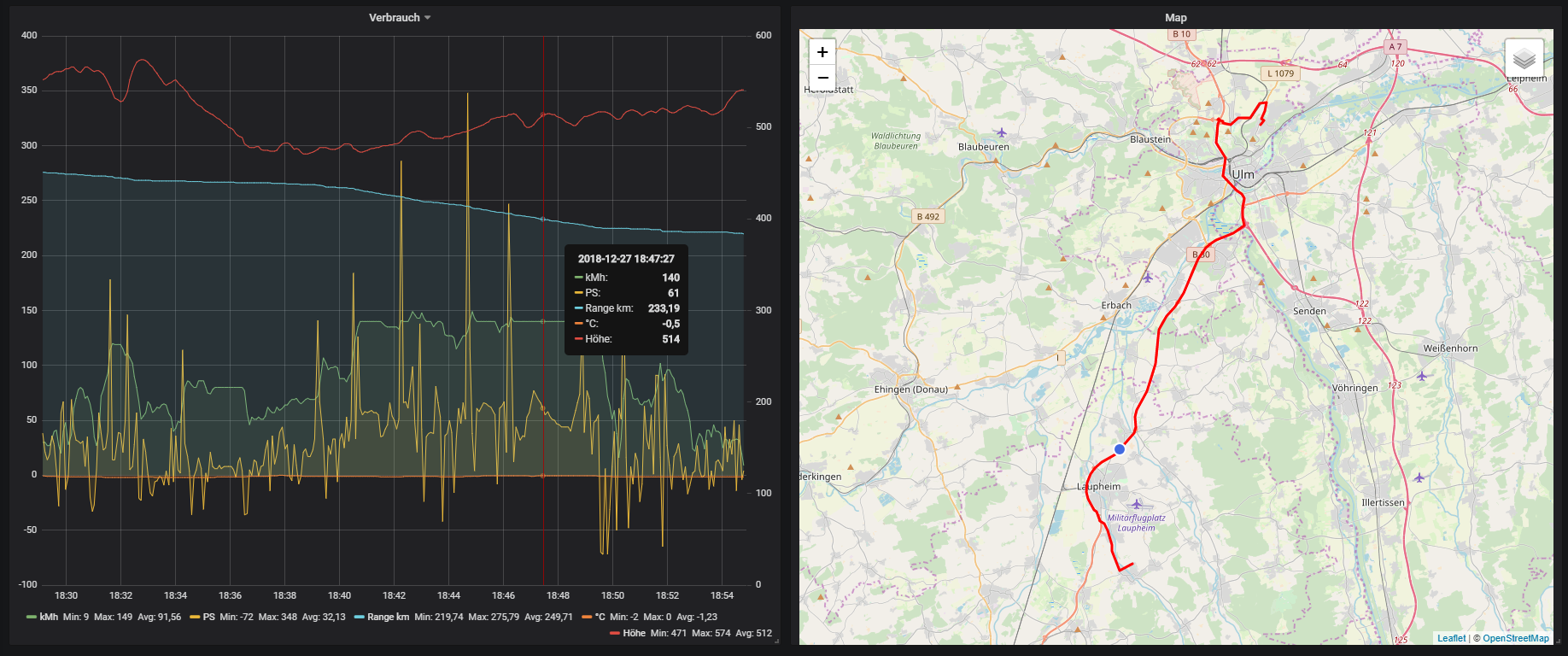

Ich habe einen Datenlogger mit C# programmiert, der auch auf einem Rastberry Pi 3 läuft.
Wieso habe ich es gemacht? Es gibt doch schon tolle fertige Sachen wie TeslaFi. Ich möchte weder meine Zugangsdaten noch mein Token herausgeben. Und, weil es mir Spass macht.
Auf was ich überhaupt keine Lust habe, jedem zu Erklären, wie man das einrichtet und wie Linux funktioniert und wie man seine FritzBox einrichtet, dass man das ganze auch von unterwegs einrichtet. Ich hab mal einen Solarlogger programmiert und bin da voll auf die Schnauze gefallen. Das war am Schluss 24/7 Service.
Ich stelle mir das so vor:
Für Computerfreaks, die wissen, wie man ein RaspberryPi einrichtet, kann man kostenlos ein aktuelles Image runterladen.
Für einfache Anwender, stelle ich mir das so vor, dass ich 120€ für einen fertig bespielten Raspberry mit Gehäuse, Netzteil, Speicherkarte usw... verlangen werde. Man muss daheim einfach nur noch den Raspberry am Router / Switch anschließen und die Zugangsdaten eingeben.
Das neueste Image findet sich immer auf meinem Blog:
https://www.impala64.de/blog/tesla/2018/11/30/tesla-logger-mit-raspberrypi-3-mysql-grafana/
Quellcode und Bugtracker findet sich unter Github: https://github.com/bassmaster187/TeslaLogger
