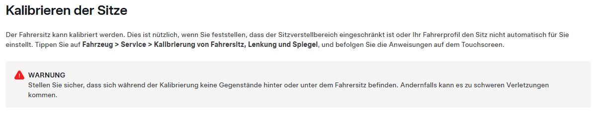

Ist bekannt, liegt, meiner Vermutung nach, an unterschiedlichen 0 Positionen der Motoren.
Als erstes kannst du versuchen die Sitze/Spiegel/Lenkung zu kalibrieren:
https://www.tesla.com/ownersmanual/model3/de_de/
Als Workaround kannst du, in einem Auto das Online Profil laden, dieses in ein Offline-Profil abspeichern und dort mit dem Handyschlüssel verknüpfen nachdem du das Online Profil vom Schlüssel getrennt hast.
