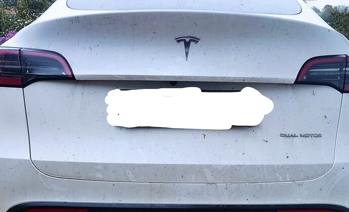

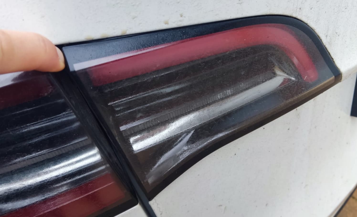

Auf Nachfrage erhalte ich einen Werkstattwagen, sehr unkomplizierte Entgegennahme. Gebe unser MY LR ab und fahre mit dem Werkstatt-MYP weiter. Der dröhnt ebenfalls, jedoch nicht ganz so schlimm, wie unserer. Damit könnte man leben. Das Fahrwerk ist knochig und wirkt irgendwie unbeholfen. Ich bin froh, dass wir den LR genommen haben. Drei Stunden später, Abholung. Unser Y wurde audiovermessen, außerdem die Heckklappe eingestellt. Was mit der Audiovermessung passiert, weiß ich nicht, aber eines weiß ich sicher: Die Heckklappe ist nun schief, links über 1cm Spaltmaß, rechts fast Blech auf Blech. Das war vorher nicht so. Durch das Auto pfeift der Wind, kein Wunder, steht die Klappe links doch deutlich höher als das Dach. Wie wenig Bock kann man eigentlich auf seinen Job haben!?
Das hätte ich selber vermutlich nicht schlechter hinbekommen.
Termin 4, Tesla Service Neu-Ulm
… Fortsetzung folgt …
Nach bislang drei Werkstattterminen mit einem Zeitbedarf von knapp 1,5 Tagen haben wir ein Model Y das zwar dröhnt, aber immerhin geradeaus fährt, neu hinzugekommen ist die völlig schiefe Heckklappe.
