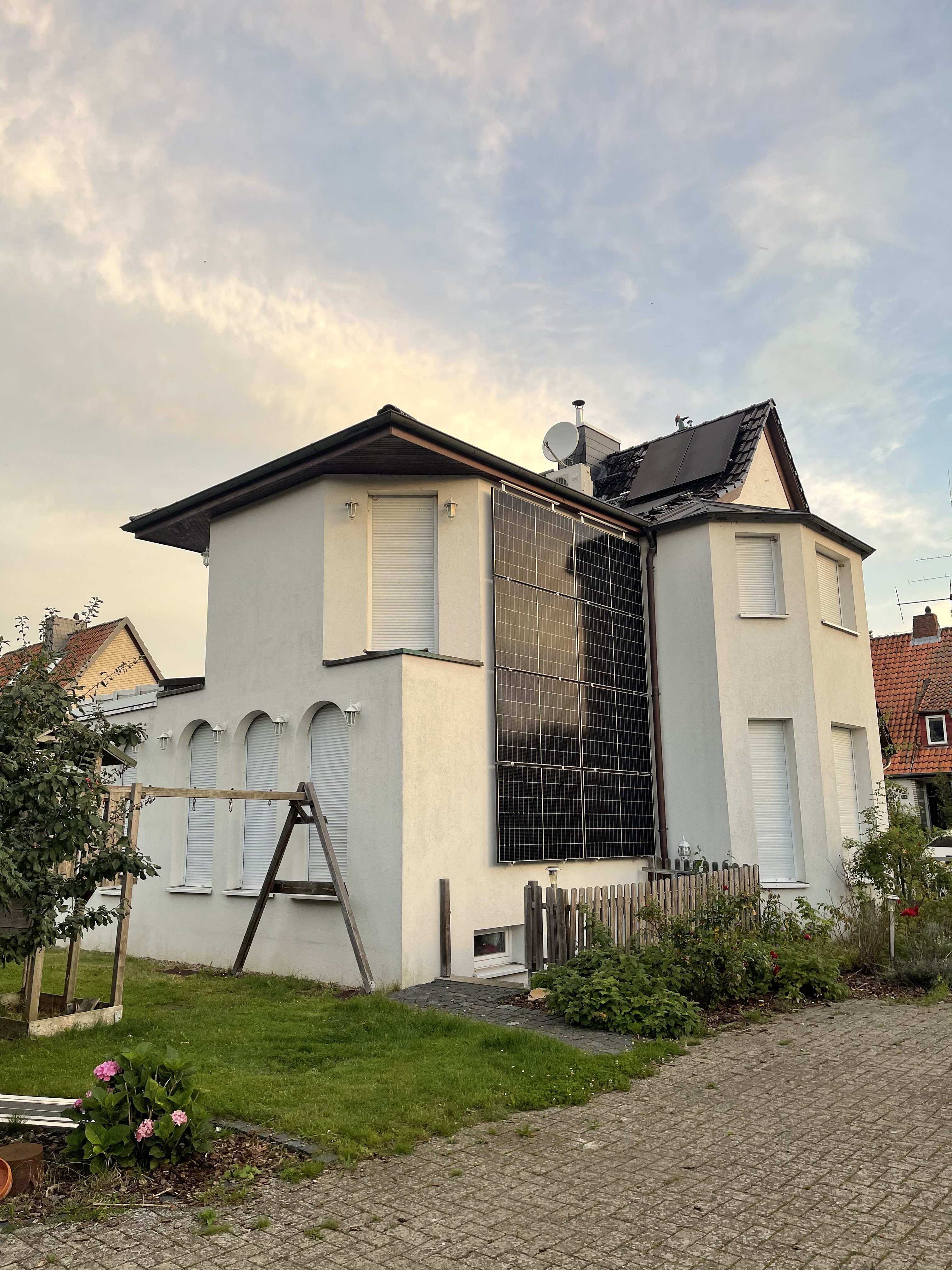

Jetzt bin ich schon viele Jahre im Teslaforum und habe den Thread erst jetzt entdeckt… 4,2 kWp an der Fassade. Insgesamt 10 kWp.
