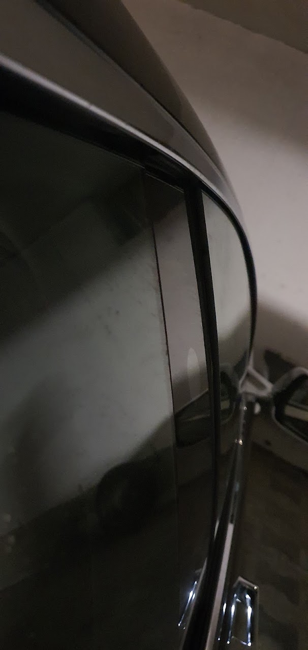

So, hab jetzt mal geschaut ob ich einen möglichen Grund für die starken Windgeräusche finde.
Ergebnis:
Auf der rechten Seite (keine Windgeräusche) sind Dreiecksscheibe und große Scheibe weitgehend bündig, nur unterbrochen von der Dichtung.
Auf der linken Seite (starke Windgeräusche) sind die Scheiben nicht bündig. Die große Scheibe steht über die gesamte Scheibenhöhe etwa 2 Millimeter vor.
Ob das der Grund ist weiß ich nicht, aber es könnte durchaus sein.
Werde es - hoffentlich! - am Dienstag erfahren.
LG, Dieter

So, ein kleiner Test.
Habe die kleine Scheibe mit einem Keil etwas nach außen gedrückt, siehe Bilder
Ergebnis: Windgeräusche sind weg!
LG, Dieter
P.S.: ist natürlich nur provisorisch, Scheibe muss trotzdem getauscht werden. Aber auf der Fahrt in die Berge war es schön ruhig.
