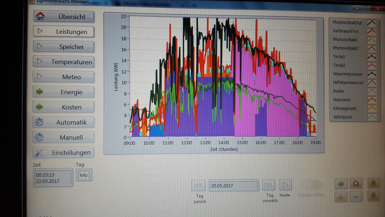

@EBA… Danke für die Info… ist bei mir zwar etwas besser wegen dem Passivhaus, aber auch da reicht es nicht MS Roadster und i3 immer mit PV zu laden. Ein Speicher kann fast gar nichts ausrichten.
In etwa so sieht das dann aus.
Leistungsspitzen werden in Echtzeit durch den Speicher ausgeglichen bis ±5kW.

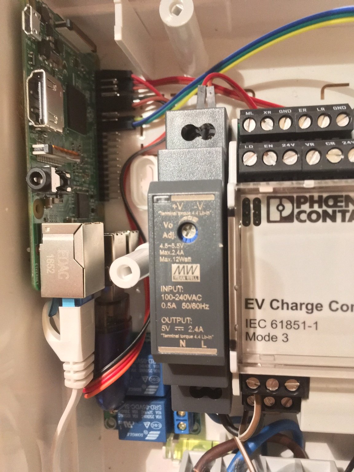

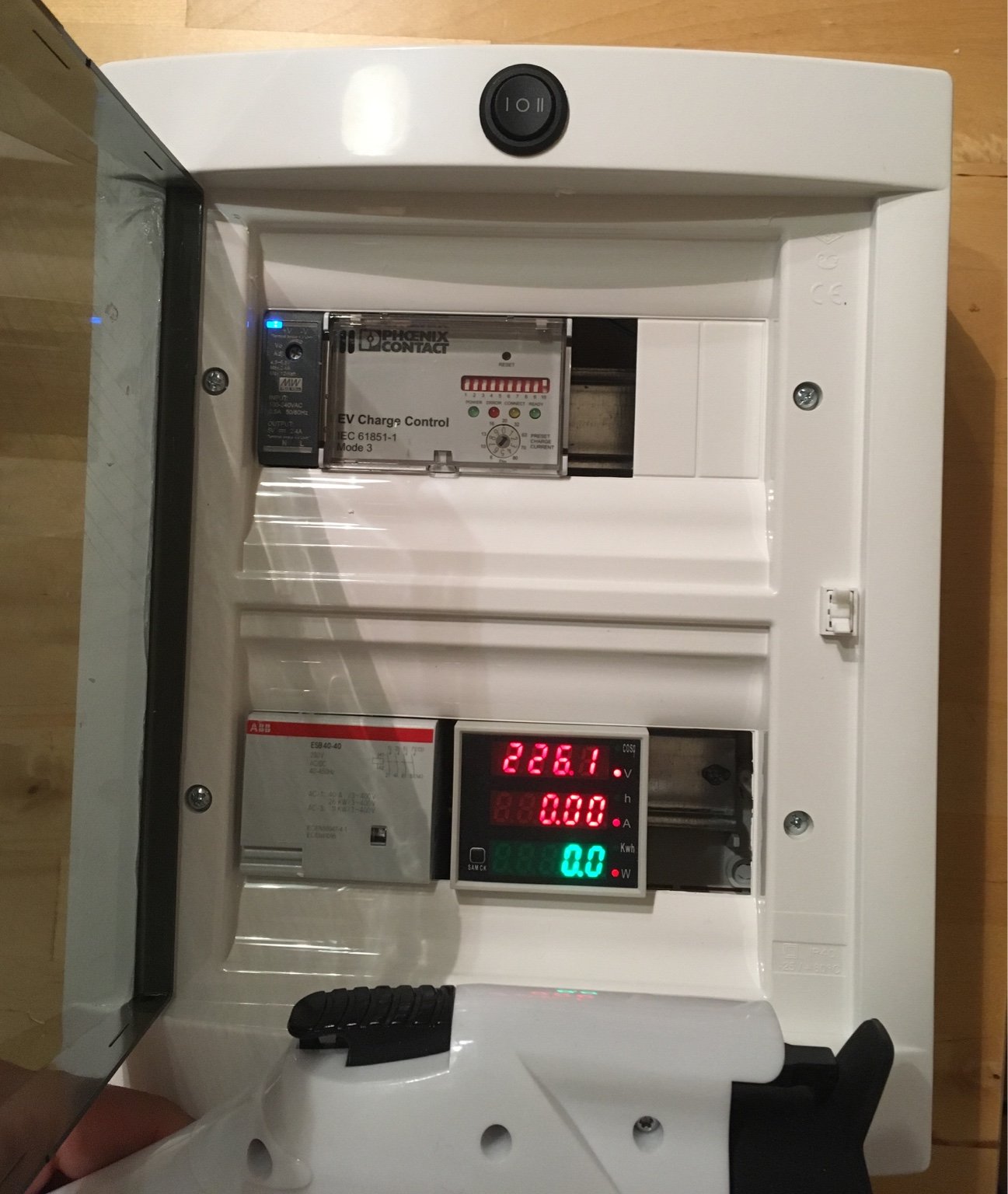

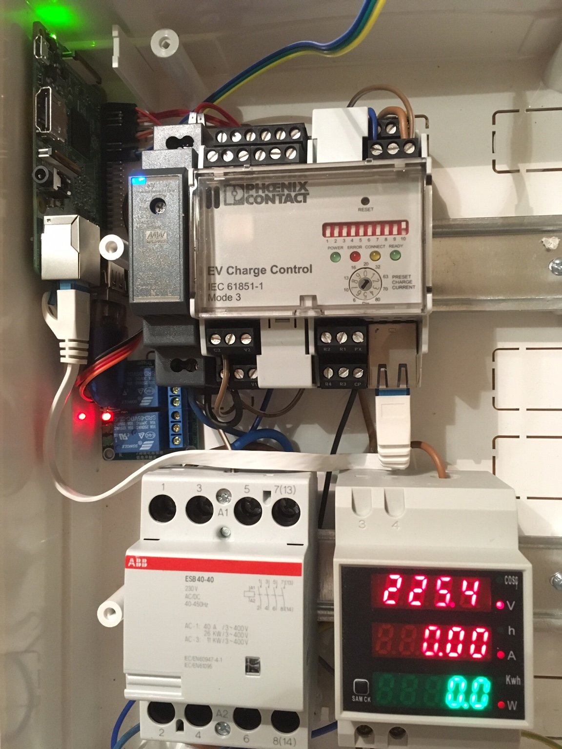

meine selbst gebastelte Lösung für unsere Fronius 7kWp läuft seit ein Paar Tage optimal. Nur einphasig (bis der M3 kommt wird auf 3 aufgebohrt, und automatisch umschalten können)
Damit kann ich einphasig von 1.2KW bis 7.2KW Überschuss laden oder dreiphasig Powerladen (3.6KW - 22KW).
Die Material kosten sind nicht besonders höher als eine gekaufte Wallbox (<600eur), nur die Programmierung und Einarbeitung kostet viel Zeit. Wenn man aber Spaß dran hat…

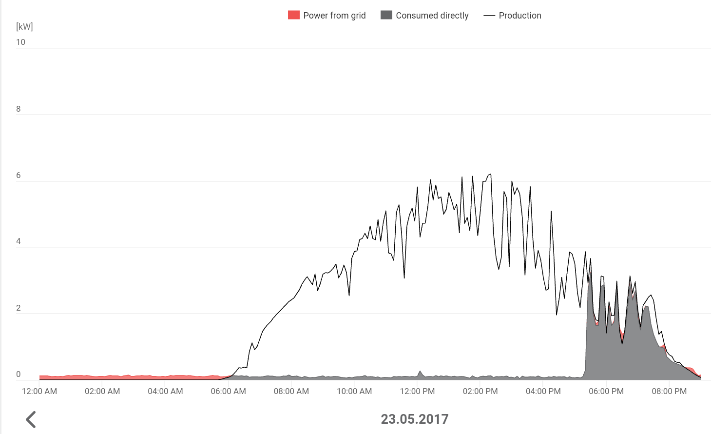

Ich wusste dass dieser Lösung sich eventuell nie rentiert, aber ohne ginge es auch nicht. Ich habe es ein paar Monate versucht, habe aber mich ständig geärgert wenn eine Wolke kamm oder meine Frau die Backofen einschaltete und das Fzg. am laden war. Ingenieur typisch immer am optimieren…
Das ist die Ladung mein Ion nach der Arbeit (weg zum Arbeit 2x16km) die Anlage hat das mit 100% PV nach 17:20 geschafft. Ein tolles Gefühl

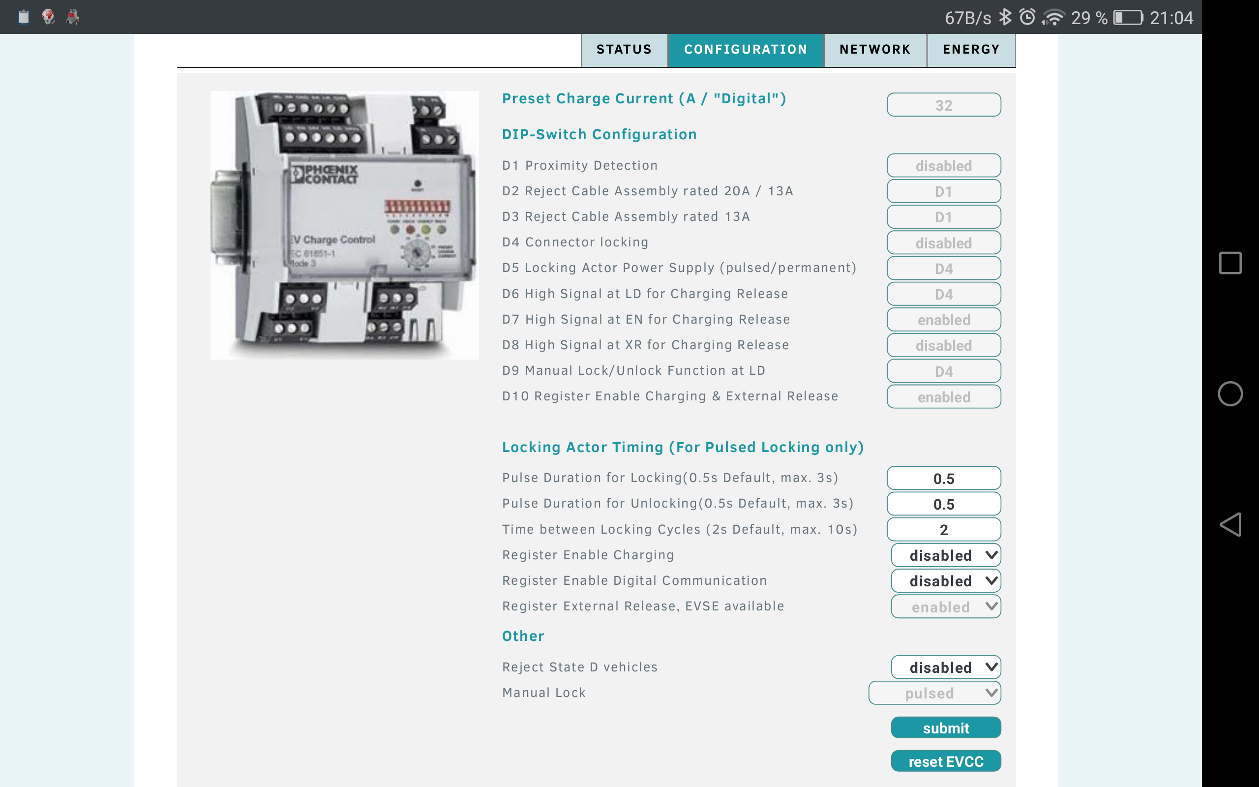

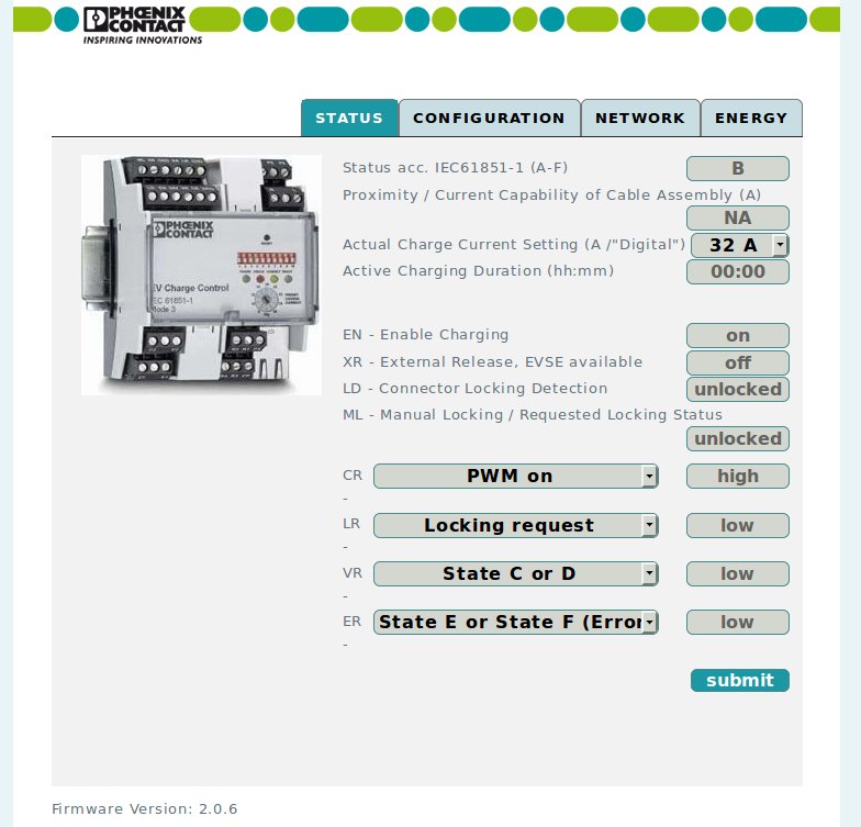

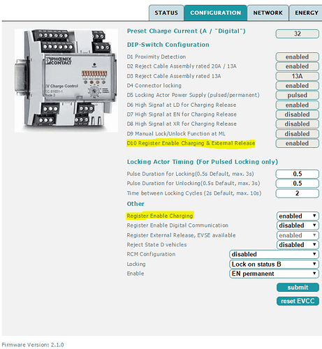

Das geht bei meiner Wallbox (Wallb-e eco) leider nicht auf der Weboberfläche, der Schalter EN (Enable Charging) ist ausgegraut.
Muss man vielleicht den DIP-Swicth D7 (High Signal at EN for Charging Release) umschalten (eine Doku der DIP-Switches habe ich leider im Netz nicht gefunden)? Oder liegts an der FW (2.0.6)?
EN ist ein digitaler Eingang des Lade-Controllers. Mit Dip-Switch 7 wird der Controller so geschaltet, dass die Ladefreigabe bei EN=ON (high) erteilt wird.

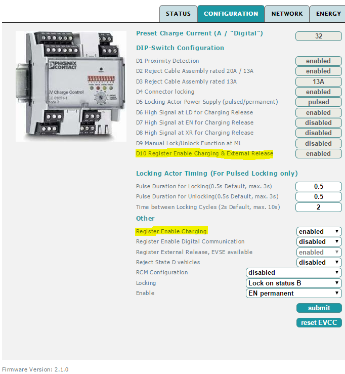

Relevant für die Ladefreigabe per Modbus/Weboberfläche ist der Dip-Switch 10. Unter dem Tabreiter „Configuration“ kann die Freigabe über die Weboberfläche erteilt werden. Dort sieht man übrigens auch die aktuelle Dip-Switch Konfiguration mit kurzer Beschreibung:
Zu beachten ist, dass die Freigaben über die Dip-Switches 7 und 10 ODER-verknüpft sind. D.h. wenn beide Switches gesetzt sind und EN ist permanent ON, dann hat die Freigabe über das „Enable Charging“ Bit keine Auswirkung mehr. Ich weiß jetzt nicht genau, wie der Aufbau in der Wallb-e eco ist, aber laut deinem Screenshot ist EN=ON, daher könnte es sein, dass der Switch 7 bereits gesetzt ist. Gibt es eine Art Taster oder Schalter, mit dem die Wallbox „aktiviert“ wird? Jedenfalls müsste das bei der Lösung berücksichtigt werden. In meiner Konfiguration gebe ich die Freigabe nur per Modbus/Weboberfläche, d.h. von Switch 7 und 10 habe ich nur die 10 gesetzt.
Mein Ladecontroller ist erst ein paar Wochen alt und hat die Firmware-Version 2.1.0. Ich hatte mal von Modbus-Problemen bei früheren Versionen gehört, wobei ein Firmware-Update über Phoenix Contact offenbar problemlos möglich ist. Ich selbst hatte nie Probleme mit Modbus.
Ja, die Wallb-e eco hat einen Schlüsselschalter.
Ich habe sie mal aufgeschraubt und den D10 auf on gesetzt. Jetzt funktioniert auch der Enable-Switch auf der Configuration Seite. Allerdings hat der Schlüsselschalter keine Funktion mehr. wenn Enable-Switch auf on.
Danke für den Link zum Handbuch, das hatte ich schon runter geladen. Nur die Funktionen der DIP-Switche hatte ich noch nicht durchschaut.
Eventuell könntest du den Schlüsselschalter statt auf EN auf XR legen und den Dip Switch 8 („Verfügbarkeit Ladestation“) setzen. D.h. mit dem Schlüsselschalter setzt du die Ladestation dann erst mal betriebsbereit, die endgültige Ladefreigabe muss aber über Modbus/Weboberfläche gegeben werden. Nur als Idee, falls du die Funktion des Schalters behalten möchtest. Ich hab es selbst nicht getestet, daher ohne Gewähr.
Das ist meine vorübergehende Lösung. Wenn es bekannt wird,wie viel der Model 3 dreiphasig laden kann, dann werde ich die Box updaten. Da kommt noch ein Modbus Zähler on top, der direkt von der Phoenix ‚theoretisch‘ eingelesen werden sollte.

Das sieht toll aus. Da ich nicht so technisch begabt bin in diesem Bereich wünschte ich mir eine Regelung ohne Raspi und möglichst wenigen Einzelkomponenten. Aber wie ich in deiner Verbrauchsgrafik sehen konnte funktioniert deine Steuerung perfekt
