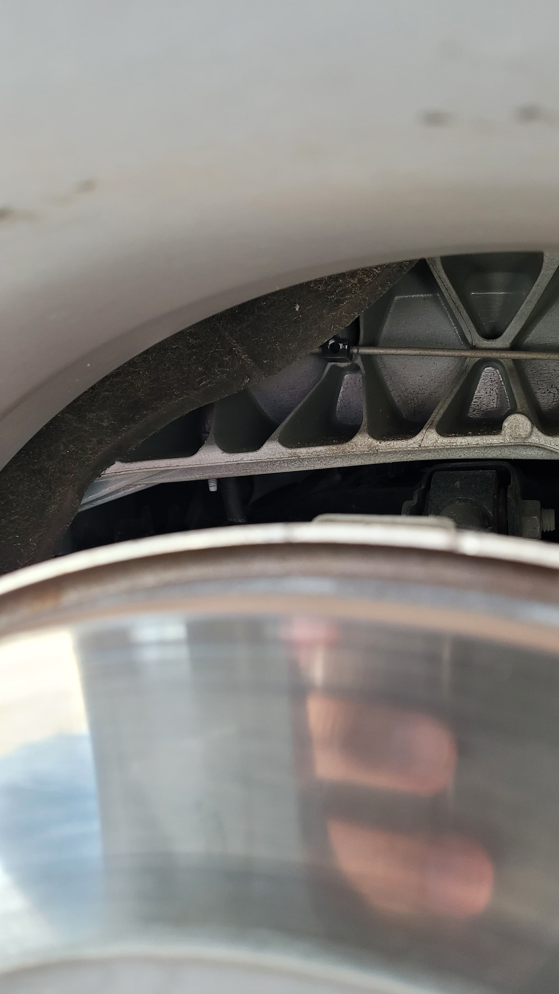

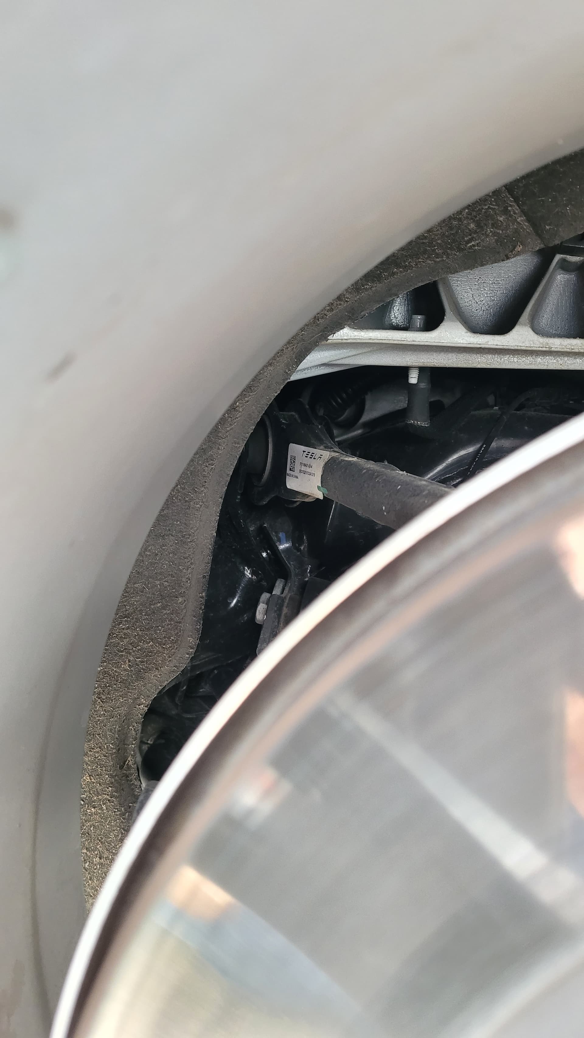

Was steht denn auf der Plakette des Austauschmotors? Wann wurde er gebaut?
Muss ich erst mal bei Gelegenheit schauen

Also ich habe keinen blassen Schimmer, wie ihr so ein gutes Foto mit der Beleuchtung hinbekommen habt. Respekt und tolle Anleitung - beim zweiten Suchen auch gefunden. :smiley:

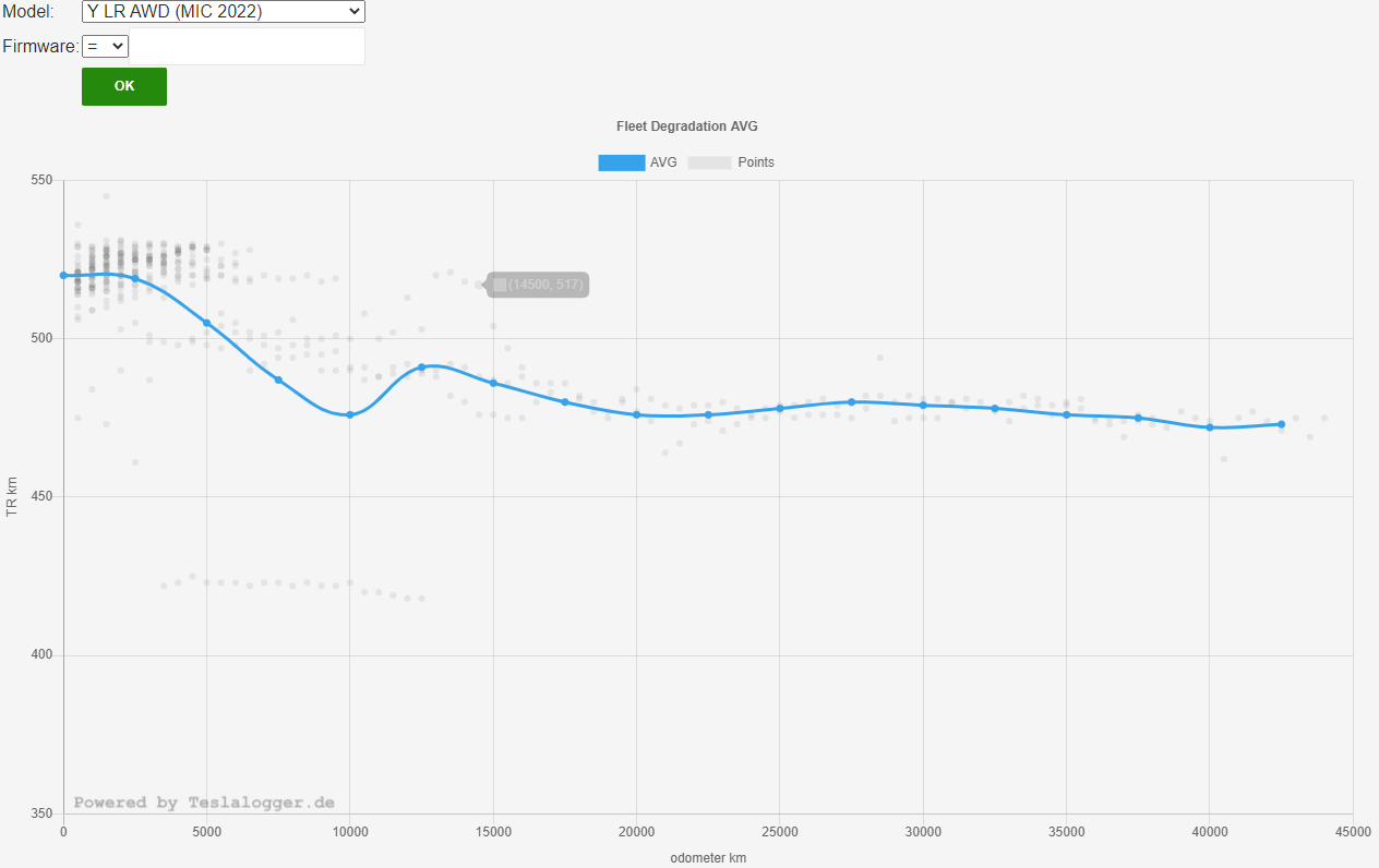

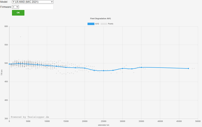

Ich kann nun stolz verkünden, dass auch mit 19" PLUS Radkappen ein Ablesen möglich ist. Man muss nur wissen, wohin und vor allem wie weit hinter man schauen muss. Daten sind in die Tabelle eingetragen, hoffentlich bleibt es bei Probleme: „Nein“. :sweat_smile:
Genau. Diese Fahrzeuge haben alle auch den 3D7 Motor und laufen…und laufen…
Auch die 2022er sind vertreten, aber mit vielen falschen Daten. @MadDriver86 (2021er) Laufleistung entspricht hier dem höchsten plausiblen Wert:
Ich checks nich, wo is der Aufkleber? War der bei den 2021ern evtl wo anders?
