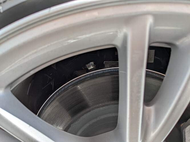

Die Motorplakette findet ihr hinter dem linken hinteren Rad und kann sowohl bei den 19" Geminis als auch 20" Inductions einfach durch die Speichen fotografiert werden. Siehe hier:
 ![PXL_20220522_104752124.MP](https://uploads.tff-forum.de/original/3X/5/d/5da1f236c09cba992ecd7787cea5fea5e09437d4.jpeg)
 ![PXL_20220522_104804151.MP](https://uploads.tff-forum.de/original/3X/4/b/4b45b99455cbb3d2820945f065b68659b50a958d.jpeg)
 ![PXL_20220522_104821283.MP](https://uploads.tff-forum.de/original/3X/5/4/54ce770e89623240173e26a232351926c5cd4276.jpeg)
 ![IMG_8676(1)](https://uploads.tff-forum.de/original/3X/9/5/952c741b845aa44dfefac8350c915305d0fe9d51.jpeg)
