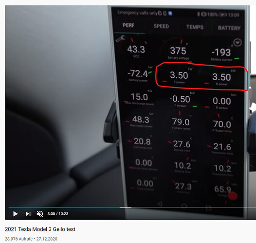

Es heizen weiterhin die Motoren. Screenshot von M3 2021 beim Superchargen.

Man kann einfach durch die drei Spulen des WP Motors z.B. ein bisschen Gleichstrom jagen, und ganz fluggs und ohne jeglichen Lärm erzeugt der WP Motor ein paar 100W an Wärmeleistung
Genau so macht es Tesla auch mit den Antriebsmotoren, die je 3,5kW an Wärmeleistung generieren können, auch im Stand.

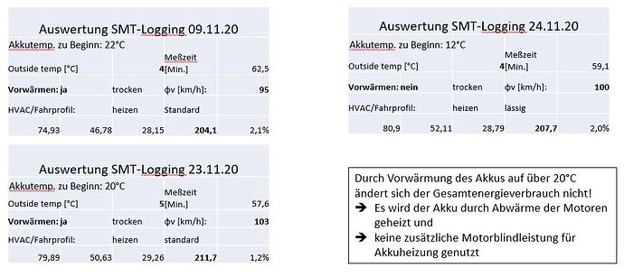

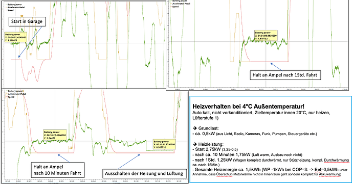

Nun ich denke das macht es speziell im Stand im Modus Vorheizen und wenn man an einen SUC per Navi fährt (Vorkonditionierung). Während einer normalen Fahrt sehe ich in meinen SMT Aufzeichnung nicht, dass die Motoren über Blindleistung den Akku heizen. Das machen sie eher mittels normaler Abwärme (pre refresh). Ich habe oben eine Darstellung einer meiner Fahrten ins Büro eingehängt. Da sieht man wie träge der Akku erwärmt wird. Ich habe mir diesen Datensatz nochmals angesehen und kann bestätigen, dass bei dieser Fahrt die Klimaanlage (A/C) komplett aus und nur die Heizung an war. Das 5WV stand auch die komplette Zeit auf 135° (Kühlmittelfluß von Motoren über Akku und zurück - der Radiator war immer gebypasst). Ein Wärmeabfluß in den Innenraum oder in die Abluft gibt es also nicht - eine Temperierung des Akkus ist also nur über den Antrieb und durch eigene Wärmeentwicklung möglich. Oben sieht man schön, wie die Temperierung des Akkus den Motortemperaturen folgt. Bleibt die Frage ob die Motoren noch zusätzliche Scheinleistung erzeugen um den Akku zu wärmen. Anhand von SMT bekommt man das nicht direkt heraus da Scheinleistung nicht dargestellt wird. Ich habe mir also die Batterieleistung dieser Fahrt angesehen. An Ampeln erkennt man gut die Leistung im Stand. Das sollte dann ja der Grundbedarf plus PTC-Heizer plus eventuelle Scheinleistung sein. Unten erkennt ihr, dass im Stand die Batteriegesamtleistung vom ausfahren aus der Garage (kalt) mit gut 3kW schnell ab nimmt auf 2,25kW und nach ca. 15min. sich bei 1,75kW einpendelt bis ich nach einer Std. Fahrt das Auto abstellte. Die Scheinleistung wäre damit also meistens unter 2kW. Das scheint mir aber eher der PTC-Heizer zu sein weshalb ich mir noch ein paar sehr vergleichbare Fahrten herausgesucht habe. Da erkenne ich, dass egal ob ich vorheize (also Bat. vor Fahrt schon warm habe) oder nicht (Bat. kalt) der Gesamtenergieverbrauch nicht ändert. D.h. für mich, dass der Akku eben keine zusätzliche Heizung über Scheinleistung sonder rein über die „eh’ da“ Abwäre des Antriebes bekommt.
Mein Summary können wir gerne diskutieren, aber ich sehe in den Videos Sonderfälle der Konditionierung des Akkus (Vormärmung, SUC-Konditionierung). Hier heizen die Motoren per Scheinleistung, ansonsten wird während der Fahrt über Abwärme der Motoren der Akku beheizt.
Wobei mir ein COP von 3 bezüglich 4°C etwas zu hoch erscheint:

Ja wirst du wohl Recht haben. War damals nur eine grobe Schätzung wie ich mich für die Effizienz der viel diskutierten WP in meiner Standardfahrt interessiert hatte.
verstehe ich Dich und Deine Daten richtig wenn ich zusammenfasse, dass ein Vorheizen des Akkus im Stand eigentlich Energieverschwendung ist?
Ja, ich sehe bei mir keinen Vorteil den Akku vorzuheizen.
Ein warmer Innenraum ist natürlich Komfortgewinn und wenn man ausschließlich in der Stadt oder zu Fahrtbeginn viel bergab fährt, dann bringt es natürlich mehr rekuperierte Energie. Habe ich in meinem Anwendungsfall nicht, also für mich kein Vorteil.
