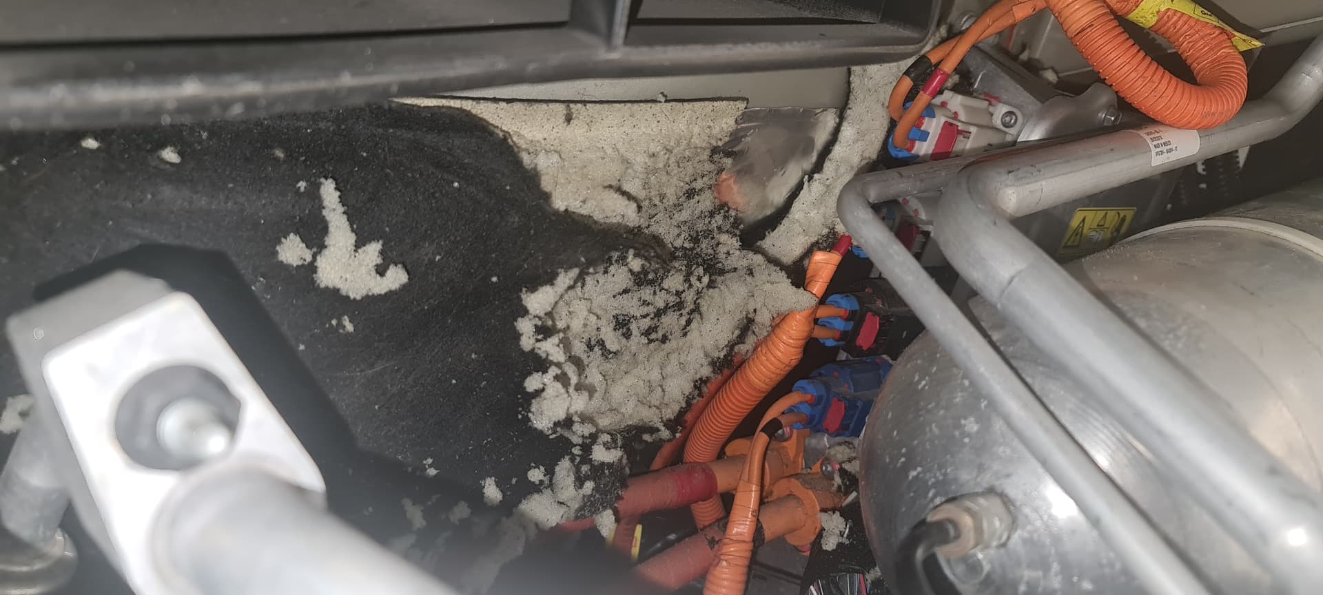

Nach erster Diagnose hat mir der SeC-Techniker mitgeteilt, dass sie entweder eine Drive-Unit oder die Batterie-Heizung vermuten und beide Kabel bestellt haben. Und gestern hat er mich angerufen und angefangen mit „Ich habe schlechte Nachrichten…“. Aber seht selbst:
Richtig, ein Marder hat da gewütet und das Hochvolt-Kabel zum PTC-Heater und auch ein Kabel/Schlauch für die Luftfederung beschädigt. Das zweite Kabel soll am Montag eintreffen.
