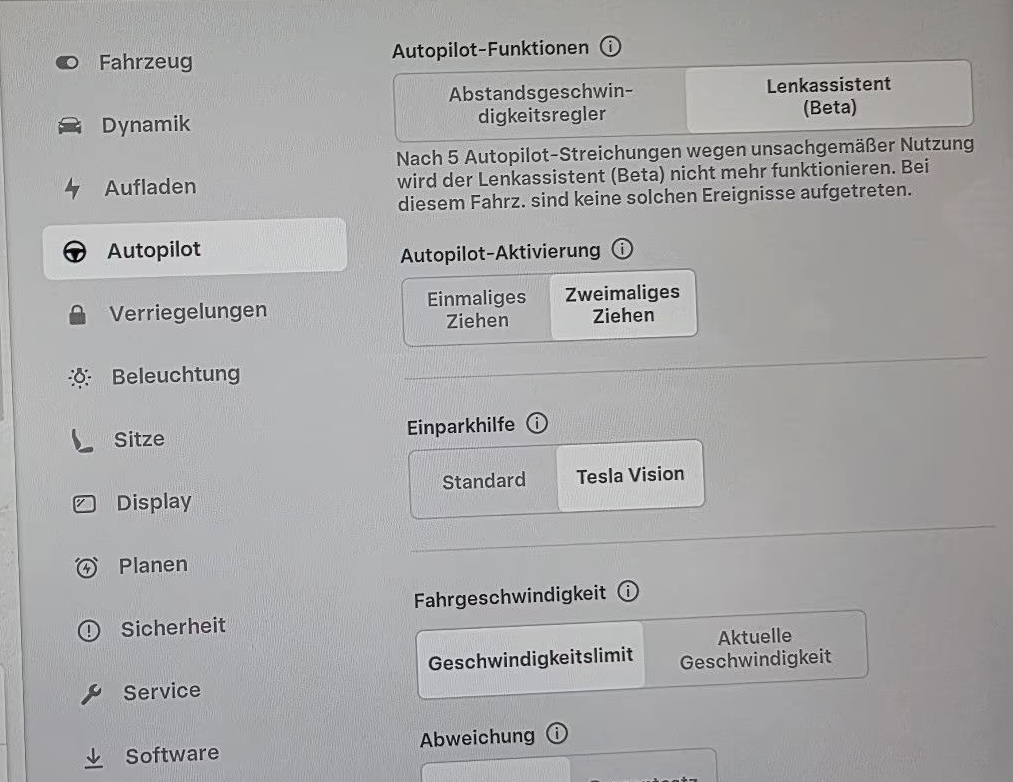

Dann wäre das damit geklärt. Danke für die Aufklärung…! Lenkassistent ( Beta ) ist dann auch eine Funktion des normal Autopiloten.?
Ja 10 Zeichen
Das macht ihn quasi aus.
Geschwindigkeitsregler = TACC = Fahrhebel einmal ziehen.
Autopilot = Geschwindigkeitsregler + Lenkassistent = Fahrhebel zwei Mal ziehen.

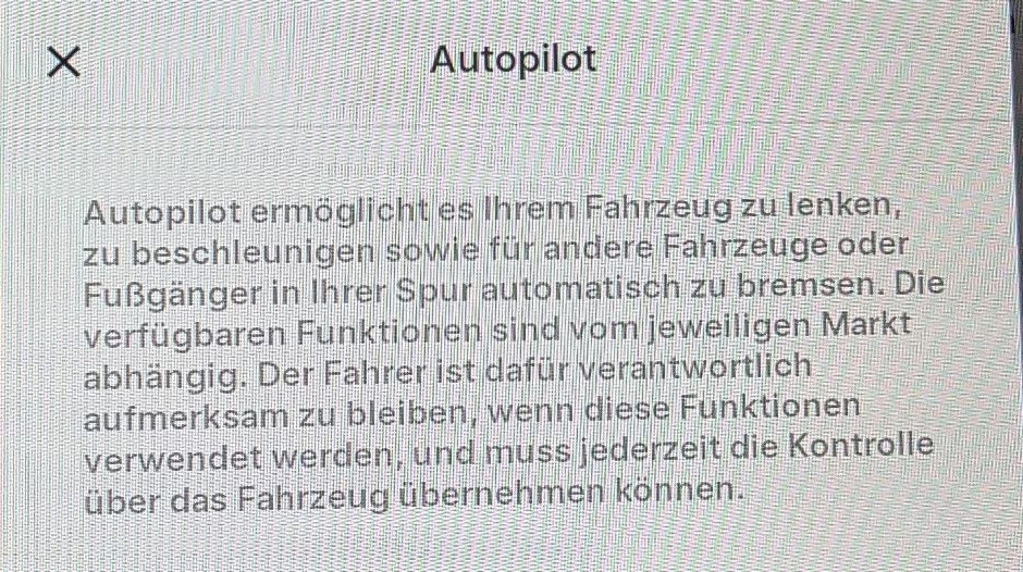

Autopilot
  • Abstandsgeschwindigkeitsregler: Passt die Geschwindigkeit Ihres Fahrzeugs an die des Verkehrs in der Umgebung an.
  • Lenkassistent: Unterstützt beim Lenken auf klar gekennzeichneter Spur und verwendet den Abstandsgeschwindigkeitsregler.
https://www.tesla.com/de_de/support/autopilot

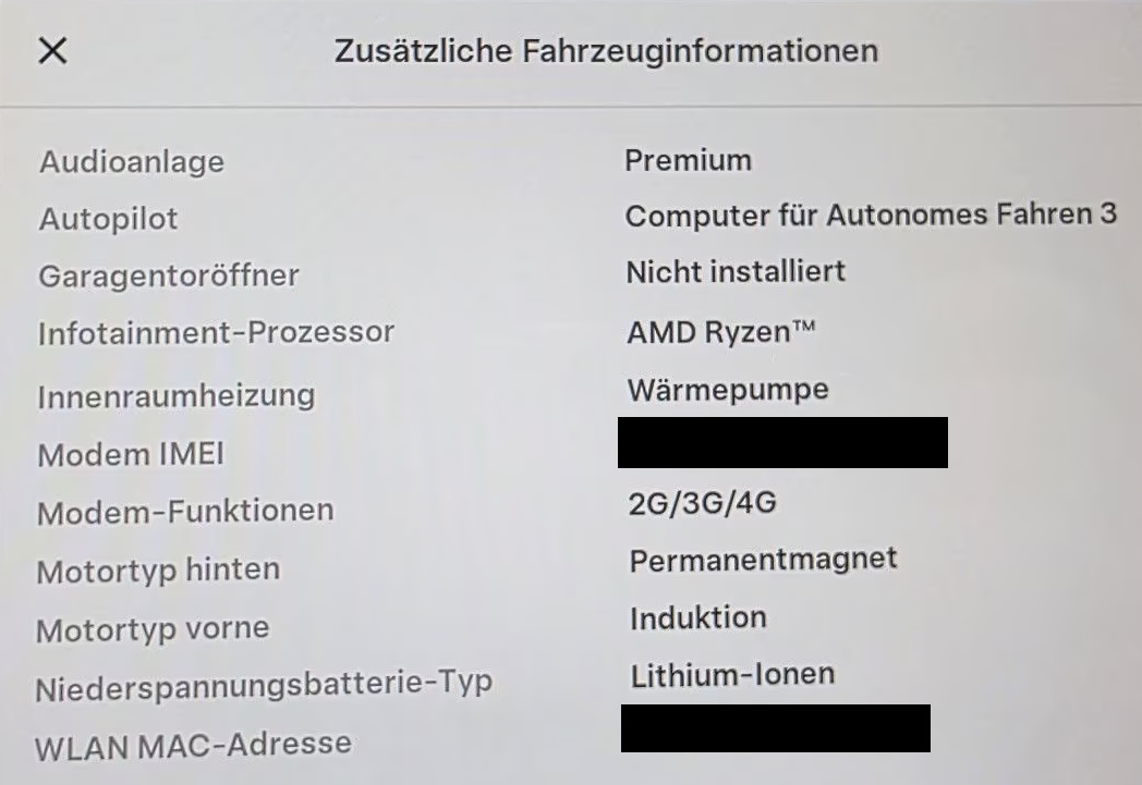

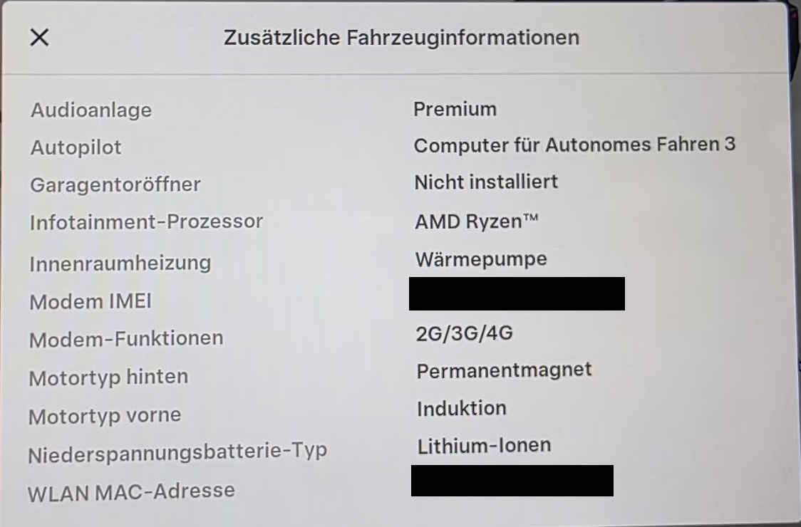

Ich bin neu hier und habe eine Frage zum Autopiloten.
Würde mir gerne ein gebrauchtes Model 3 SR+ kaufen.
Habe 2 in der engeren Auswahl. Beide sind BJ 12/22.
Bei dem einen steht „Computer für autonomes Fahren“ und bei dem anderen „Computer für autonomes Fahren 3“.
Was ist denn hier der Unterschied?
Danke für eure Hilfe.
Werden beide den Hardware3-Autoplioten haben, also kein Unterschied
Werden beide mit Hardware Version 3 ausgestattet sein . Bis vor etwa einen halben Jahr wurde das aber nicht auf den Display angezeigt, kann also sein das eines der Fahrzeuge auf einem neueren Software stand ist .
Computer für Autonomes fahren bedeutet auch nur das er es kann , nicht aber das er FSD (Full Self Drive) oder der Enhance Pilot installiert ist falls dir das wichtig ist …
Aber der Basic Autopilot (Tempomat und Spurhalteassist ist aber immer drin.
