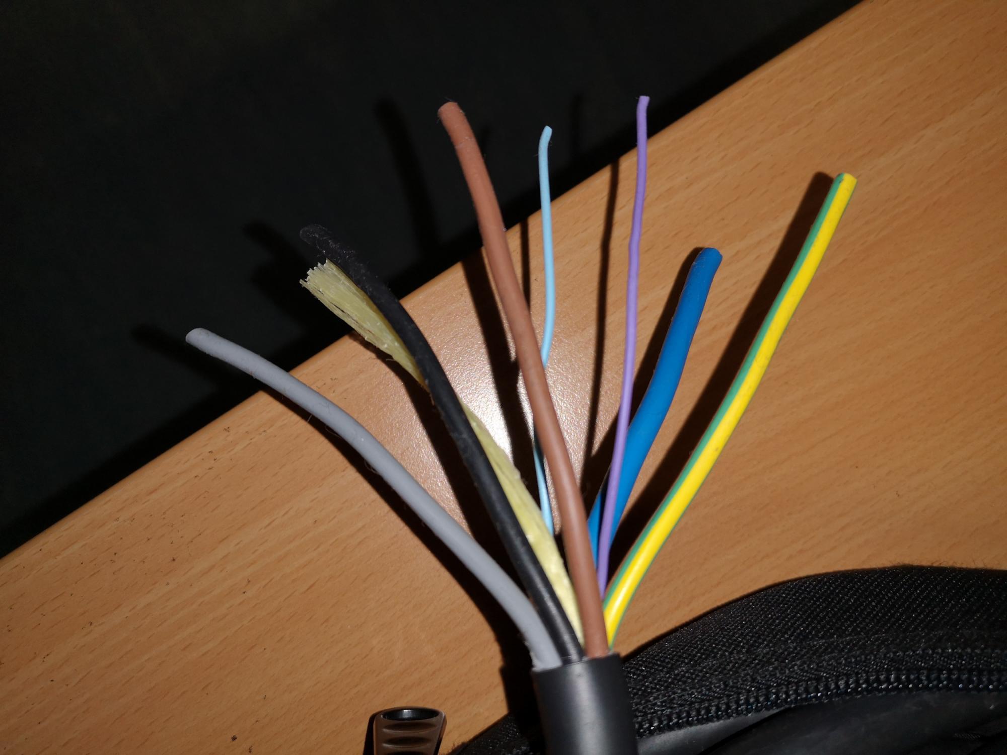

Ich hole diesen alten Thread mal wieder rauf, denn die Antwort auf meine Frage kann man hier sicher an geeigneter Stelle einpflegen. Es gibt mitten im Thread Grafiken der Pinbelegungen der mit dem Tesla UMC mitgelieferten Adapter, da könnte das hinpassen.
Nun zur Frage: welche der beiden dünnen Leitungen ist CP und welche PP? Die eine ist hellbau, die andere violett. Ich nehme nicht an, daß etwas passieren würde, wenn die beiden Steuersignale vertauscht im Stecker wären, aber nachdem ich auch den richtigen Widerstand zur Codierung des maximal zulässigen Ladestroms zwischen PP und Schutzleiter einlöten muß, wäre es hilfreich, das vielleicht doch zu wissen. :slight_smile:

Ich meine die Anschlüsse im Typ 2-Stecker, der am anderen Ende des UMC (alte Version vom Model S/X) steckt. Der Typ 2-Stecker von Tesla mit dem Knopf zum Öffnen des Chargeports darauf hatte einen Wackelkontakt und lud zuletzt gar nicht mehr, daher habe ich den einfach abgeschnitten und das Kabelende sieht so aus:
Links die drei Phasen (grau, schwarz, braun), blau ist N und grün-gelb der Schutzleiter, soweit klar. Die beiden dünnen Leitungen in hellblau und violett muß ich korrekt ancrimpen und eine davon sollte PP sein, an die der Widerstand gehört.
Jetzt habe ich es. Die dünnen Drähte sind 3.3V für den Charge Port Opener und PP. 3.3V kann man bei eingeschaltetem UMC nachmessen. CP soll ja 12V haben.
Widerstand sitzt direkt im Stecker. Den gibt es nicht in 16A, sondern 20A.
