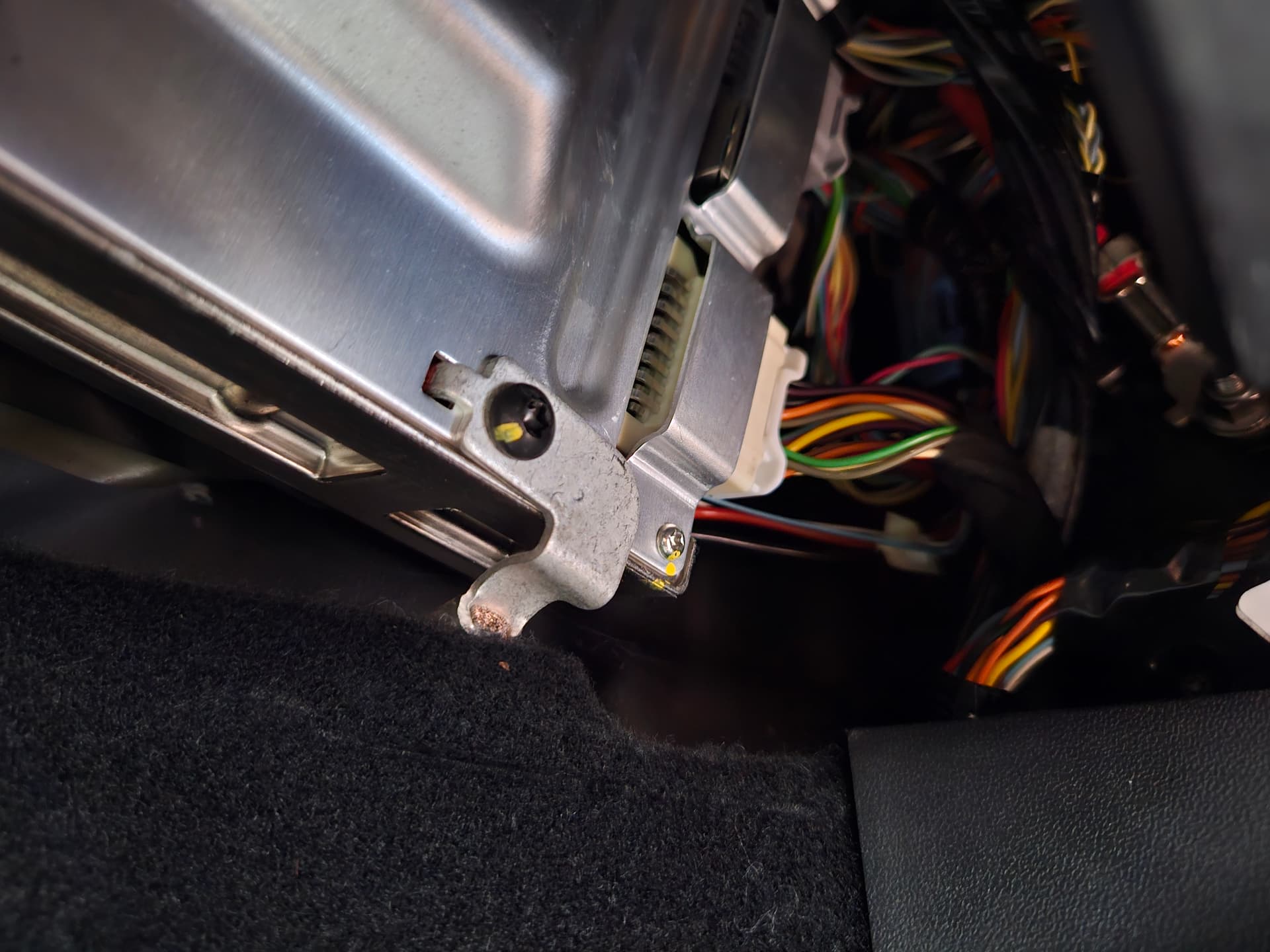

was ist das für ein Steuergerät unter dem Handschuhfach?
Was hat es für eine Aufgabe und wohin führen die beiden Stecker rechts, der größere vorne und der kleinere weiter hinten?

Ach so, ganz vergessen:
Model 3 RWD aus 03/2019
Car-Computer 148311201B, da muss doch ein Pimpel drauf zu sehen sein.
Nachdem ich grade einen S3XY Strip für mein 2020er Model 3 bestellt habe, würde ich sagen, ich kenne das Teil aus dem Montagevideo und es ist die MCU. Der obere Stecker ist der, an der man bei den Autos mit Intel Atom den Strip oder einen Commander dazwischensteckt.
Korrekt. HW 2.5 mit 1483112-S1-E.

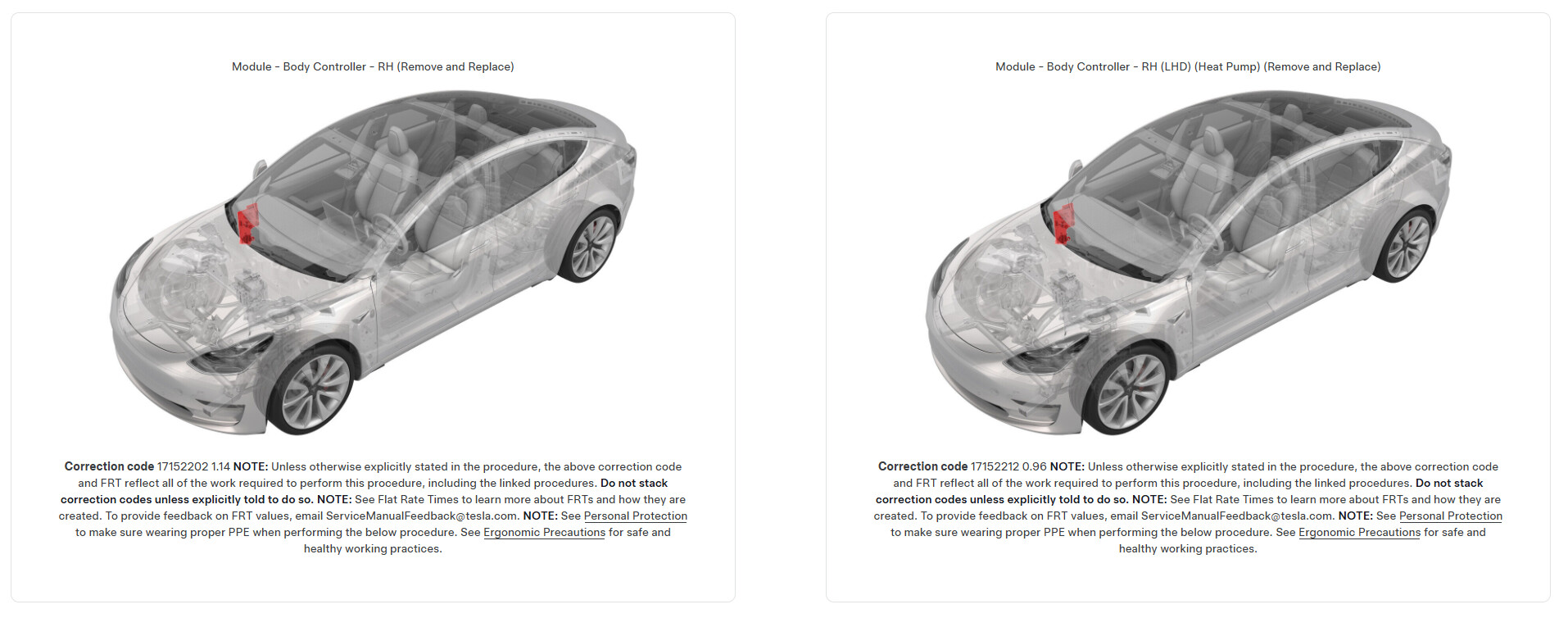

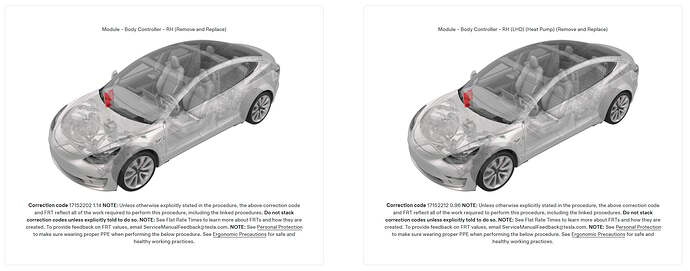

Laut obigem Servicehandbuch ist es der HW3 Computer.
