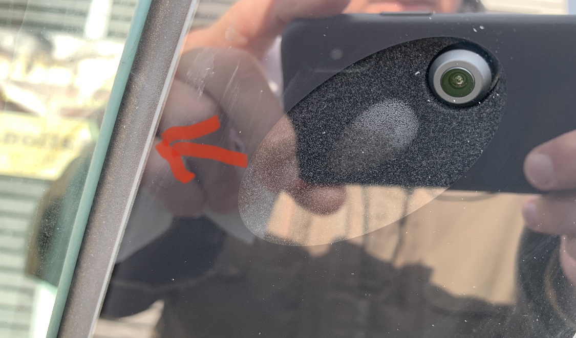

Warnung: Totwinkel-Assistent eingeschränkt
Es ist die Dichtung, die in Fahrtrichtung vor der Kamera am Türholm liegt. Ich wurde am SuC darauf aufmerksam gemacht, dass die bei mir ganz schöne Wellen schlägt. Ich habe sie dann vorsichtig durch Ziehen und Drücken so positionieren können, dass die kleine Dichtlippe in der schmalen Nut des Türholms rutscht. Ist ein elendiges Gefummel, vor allem ganz oben.
Diese Dichtung ist gemeint:
