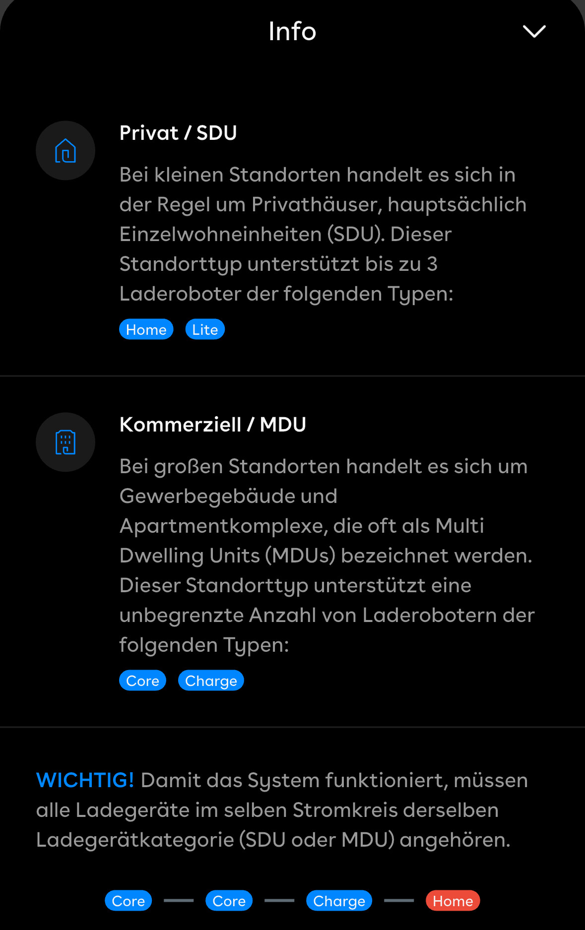

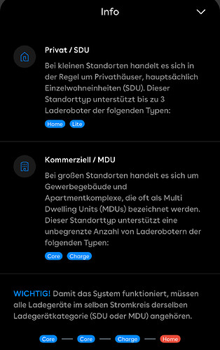

2.) mit der Charge Lite durch mehrere Circuits das Limit umgehen klappt nicht. Das lässt easee nicht zu. Zu erkennen im Screenshot aus der Installer app:
Also Brauch ich dann die Easee Charge falls sich in Zukunft noch 3-6 Leute anschließen wollen ?? Die Charge Lite schafft ja nur dann mit 3 Wallboxen zu kommunizieren mehr geht nicht
Korrekt.
Bei mehr als drei braucht es die Charge / Charge Core
