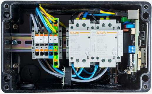

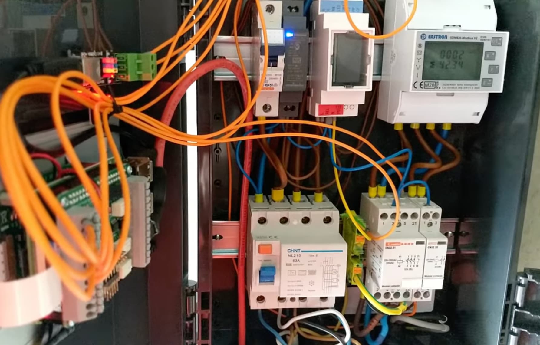

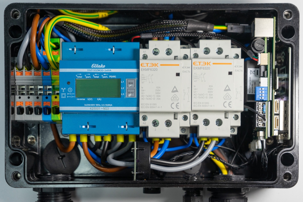

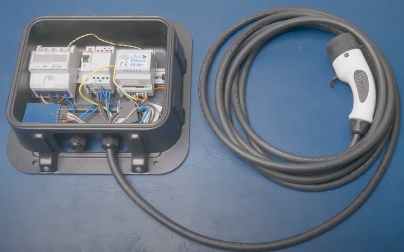

Falls sich jemand auch für das Innenleben der diversen Wallboxen interessieren sollte…:
CFOS

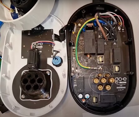

go-e Gemini
OpenWB
Tinkerforge Warp3 Smart
Tinkerforge Warp3 Pro

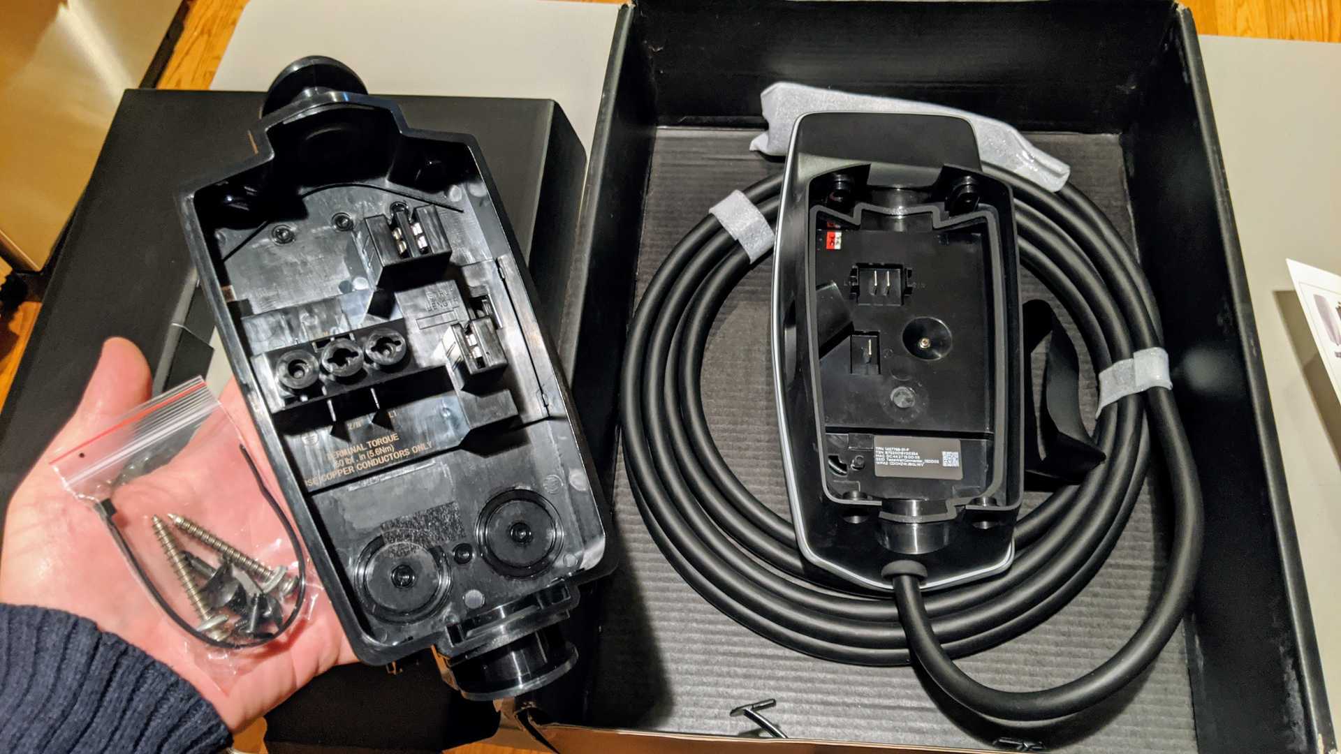

Tesla Wall Connector 3
Das Bild des Tesla Wallconnector scheint aber das US Modell zu sein.
Die Bilder …
war ein Grund damals warum es keine eGo wurde
Einplatinenmurks, oboleszenz lässt Grüßen
Da fiehl die Wahl auf die cfos

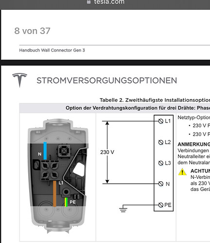

Hab ne defekte TWC3 hier, die sieht aus wie auf dem Foto auch
Die auf dem Foto sieht mach 3-adrigem Anschluss aus. Meine hat 5 Adern (400V)
3P+N im Rechteck angeordnet, Schutzleiter davon separiert, wie hier im Handbuch gezeigt geht das auch mit 1p:
https://www.tesla.com/sites/default/files/support/charging/Gen_3_Wall_Connector_Manual_German.pdf
Gut möglich, dass das eine US-Version ist - ich kann die genaue Bildquelle nicht mehr nachvollziehen. Ich wollte nur zeigen: „Wie Sie sehen, sehen Sie nichts.“ Aufbau im Gehäuse von der Art vermutlich ähnlich wie die go-e…
Das Foto ist beinahe so, als wenn Du die go-e von hinten fotografierst. :grin:
Die Box wird von vorn geöffnet, um ihr Innerstes zu zeigen.
Hier ein entsprechendes Foto:

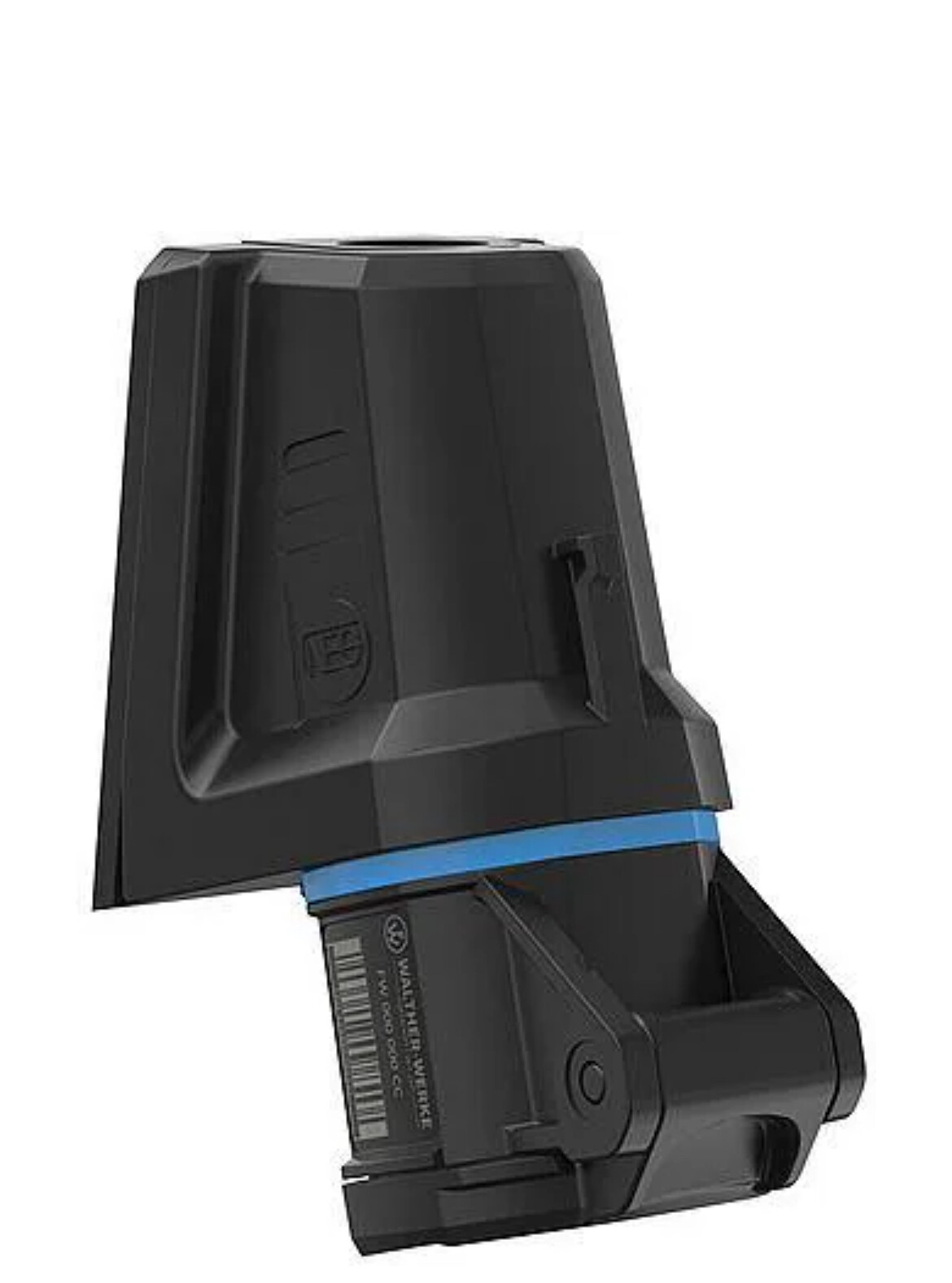

Theoretisch reicht eine einphasige blaue CEE Steckdose und der Ladeziegel aus. Damit ziehst du ja schon bei 16A ca 3,7kw.
Einmal in den blauen Stecker investieren, fertig.
Bei 5 kwh ist eine Wallbox tendenziell rausgeschmissenes Geld.
Mache das:
Und wenn man die in schwarz nimmt, sehen gar nicht so hässlich aus.
OK, verstehe. Danke für den Tipp. Dann wird’s ja echt billig. :smile:
CEE ist beim Ladeziegel aber nicht dabei, wenn ich mich recht erinnere, oder?
