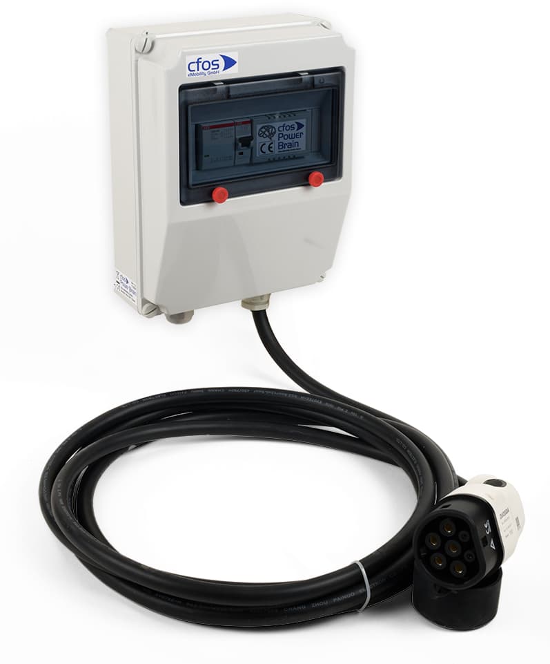

Man schaue sich das Foto der CFOS Classic oben an und dann die easee.
Ein Produkt sieht aus als käme es aus dem Bastelprojekt der Woche der c’t, das andere…
Spielst Du auf das weiße Gehäuse mit dem Sichtfenster an? Ich vermute, dass das eine ältere Version ist, denn auf der WEB- Seite ist es ein schwarzes, gefälliges und schnörkelloses Kästchen. Ich finde es schick. :blush:
Preislich ebenfalls attraktiver als die easee, da bei der easee noch das Kabel dazu kommt und Phasenumschaltung bieten die auch für einen kleinen Aufpreis.

Bild kommt hier her:

Das von mir gepostete Bild ist gen1

Das schwarze Gehäuse ist noch immer keine Schönheit, aber die Box ist vom Funktionsumfang preislich allein auf weiter Flur :nerd_face:
