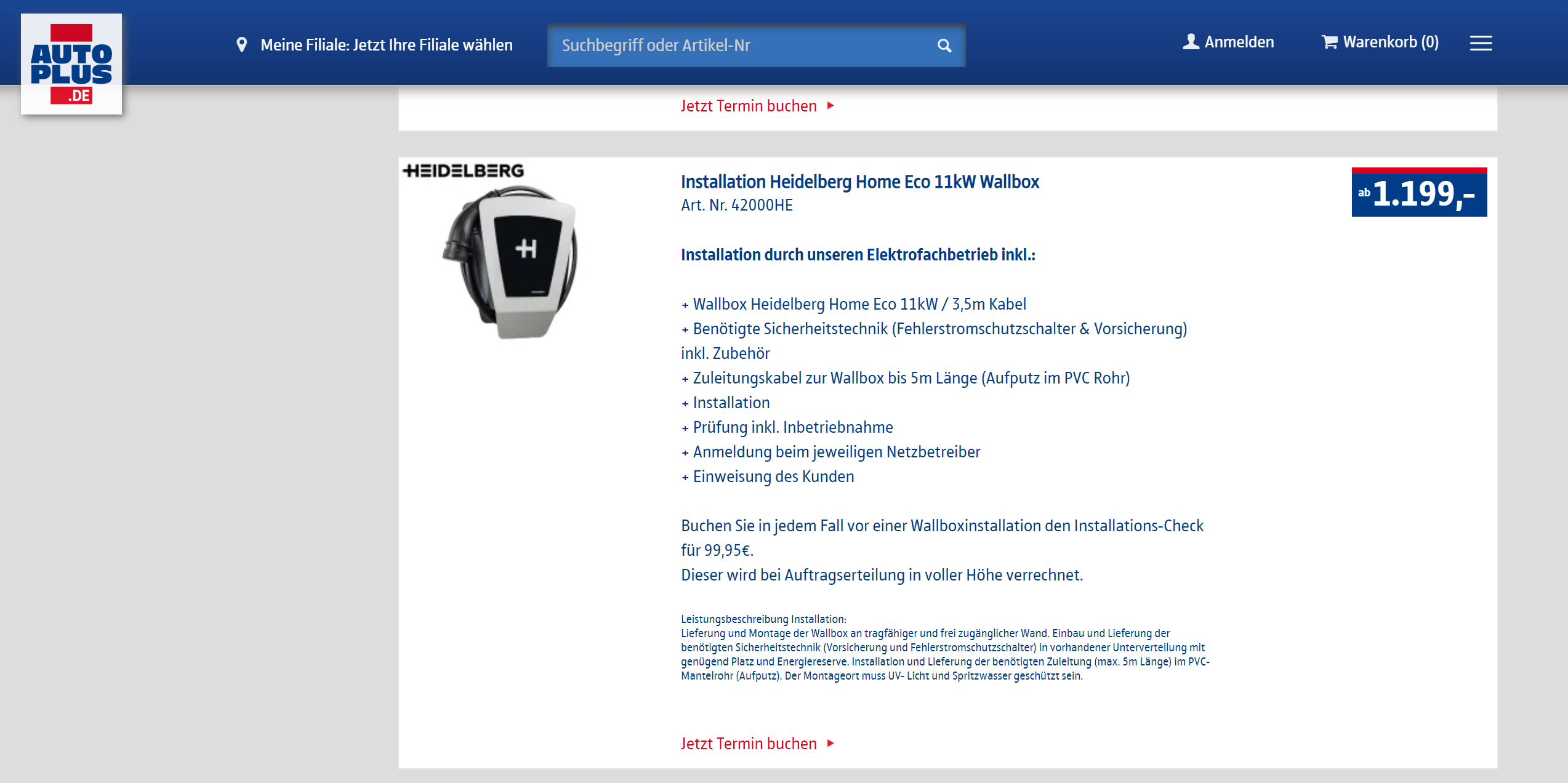

Alter, da sind die Goldgräber unterwegs. Die Wallbox selbst kostet unter 250 Euro. Mein Elektriker hat mit Sicherungen, FI-Schalter und 4mm²-Leitung ca. 450 Euro für die Montage berechnet. Einweisung des Kunden ist ein Satz: Stecken Sie das Kabel ins Auto. Die Wallbox kann ja nix.

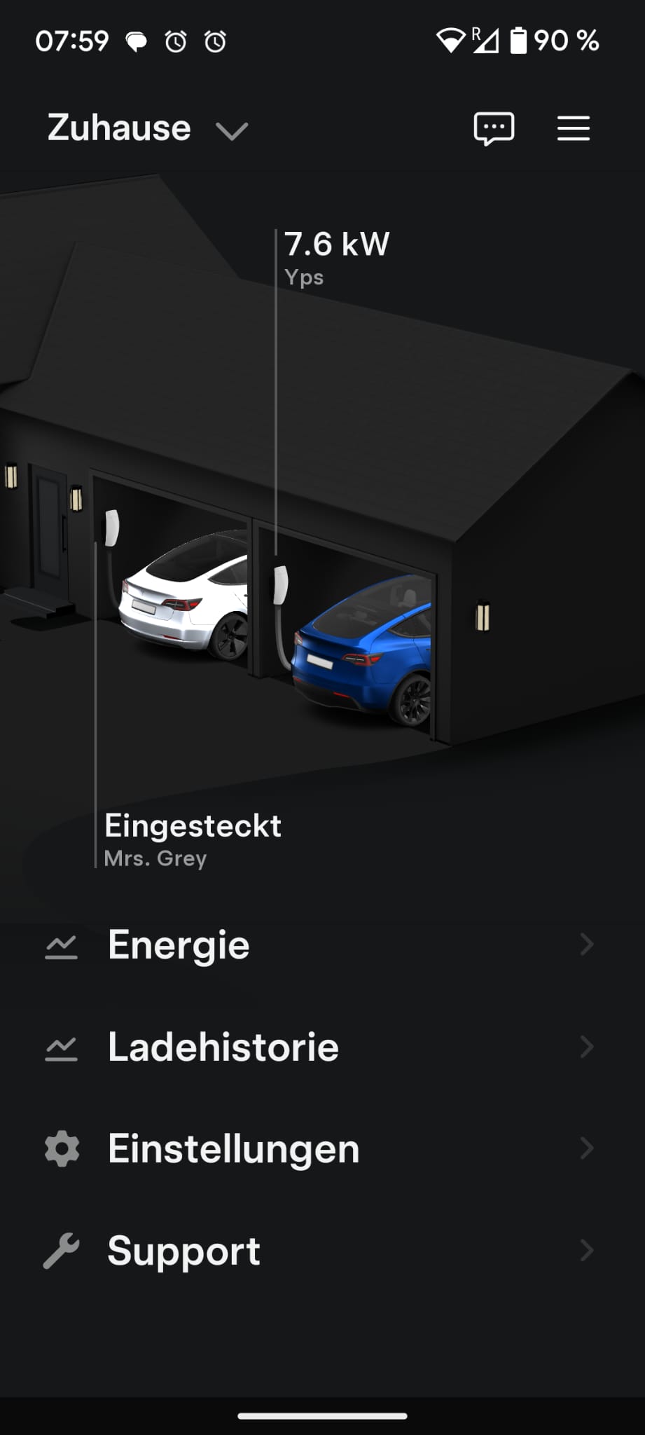

Das weiße Glas sieht an der Hauswand gut aus und in der Tesla App kann man einiges sehen und einstellen.
Da kann man auch einstellen wer laden darf.
