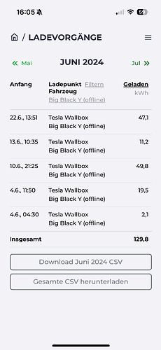

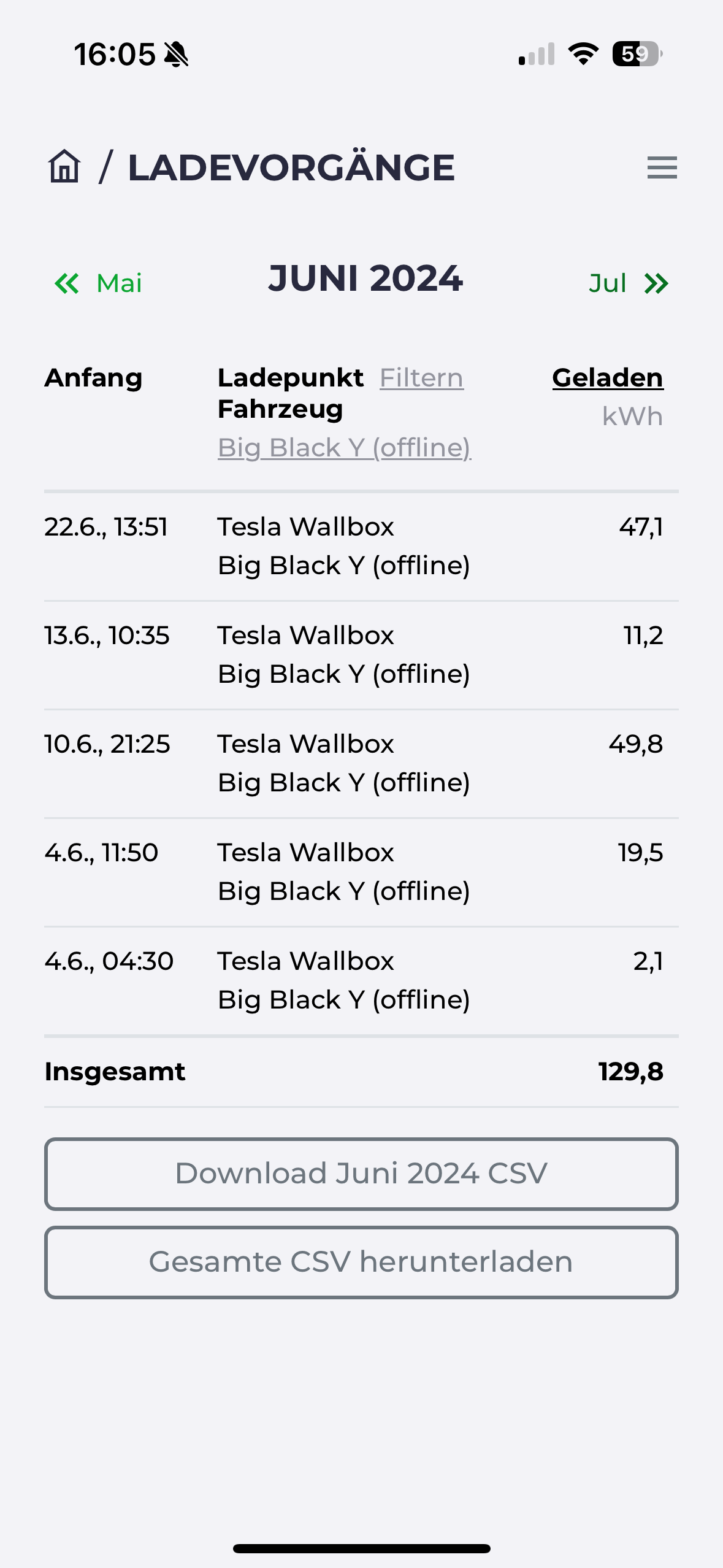

Bei der tesla wallbox kann man auch per Software (EVCC) die Ladevorgänge tracken und sich Listen ziehen.
Falls ihr nen Server und Ahnung von Programmierung habt….
Ist das der Strom der im Akku ankam, oder der insgesamt benötigte Strom?
Schaue ich in die API, gibt es gewaltige Differenzen der Box zum Zwischenzähler: 9,28 MWh zu 7,63 MWh (von Installation 2021 bis heute).
Den Fronius Wattpilot mal ansehen ,jeder kann mit Smartphone-App oder RFID-Karten die Ladestation sperren/entsperren und abrechnen.
Tesla sagt angekommen im Akku sind 10, EVCC 11,2.
Kommt halt drauf an, was der DTU ausliest aber passt ziemlich gut bei uns mit dem Hausanschlusszähler und DTU überein
