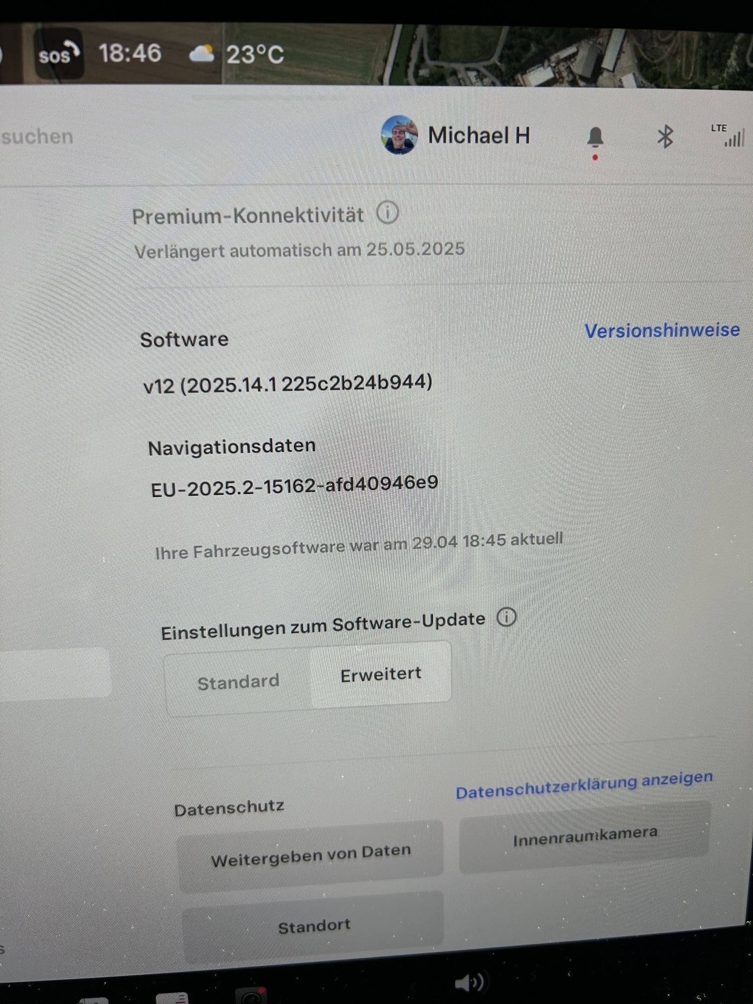

Bei mir war das damals Softwareversion 2019.irgendwas, weiß nicht ob das heute noch genauso ist.

Freut mich, dass ich helfen konnte. Ob das ganze eigentlich ein Feature oder ein Bug ist weiß ich jedoch selber nicht…
