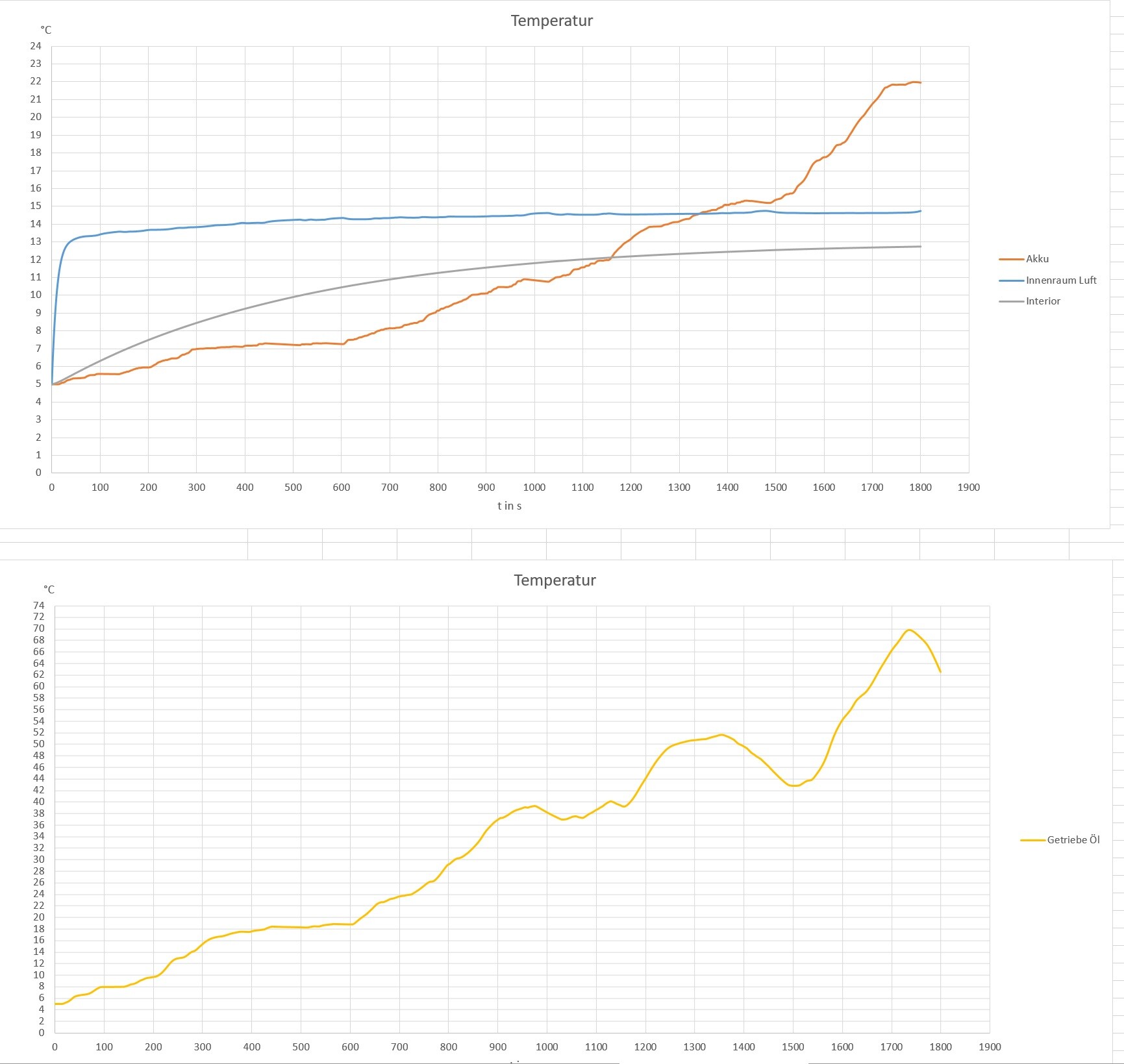

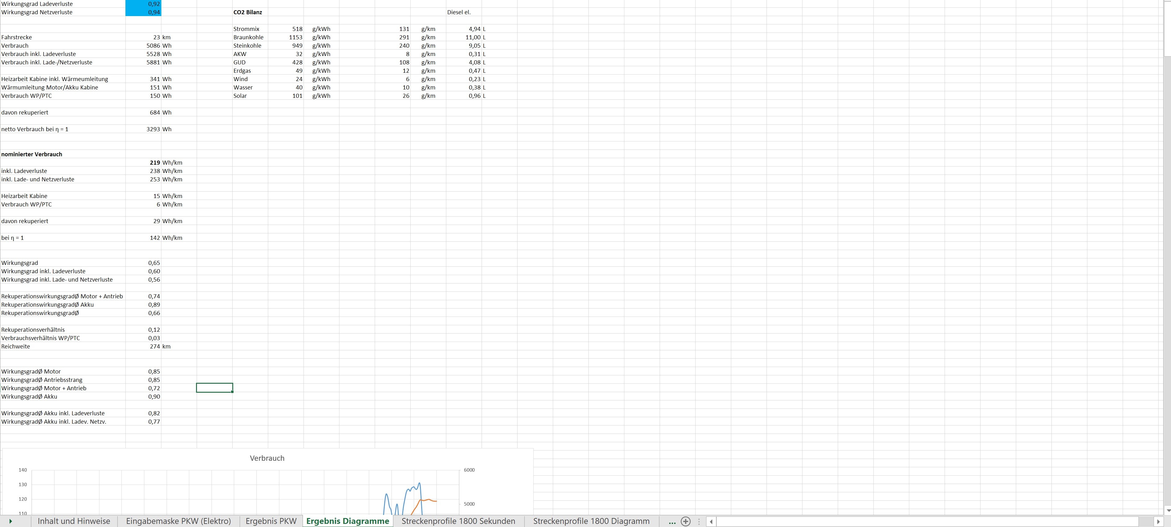

Hier nun die finale Version
Die Dateien sind alle die gleichen nur verschiedene Beispiele
PMSM
ASM
PMSM2 bei 5 °C Außentemperatur
Wer sich jetzt fragt, was das mit dem Model S zu tun haben soll?
Das Kennfeld der ASM, Wirkungsgrad inkl. Drehzahl stammt von einem Models S inkl. die Akku Masse, wie viele andere Grundparameter. Drehmoment kann aber nach belieben anpassen.
Model S Parameter:
A: 2,34 m²
Cw: 0,24
Radstand: 2,96 m
Masse: z.B. 2275 kg
Schwerpunkthöhe: 0,445 m
Gewichtsverteilung: 0,503
I Getriebe: 3,12² = 9,73
Felge v 21" 245 mm 0,940 kg
Felge h 21" 265 mm 1,208 kg
Reifen v 21" 245/35 0,940 kg
Reifen h 21" 265/35 1,015 kg
Umfang v 2,196 m
Umfang h 2,196 m
