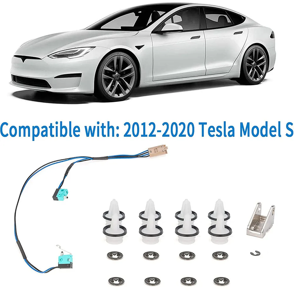

Was meinst du mit Updrade Kit?
Das hier …
Das sind Panasonic Mikroschalter, angelötet an flexible Silikonkabel und den Stecker zur Verbindung mit dem Fahrzeug …

Würdest Du mir eventuell einen Satz dieser flexiblen Kabel mit den Panasonic Mikroschaltern und der braunen Kupplung für den Anschluss ans Auto zusammenbasteln? Über den Preis würden wir uns sicher einig.

Ich danke Dir für die Hinweise … mir stellt sich bei diesen Produkten nur das Problem, dass der zweite Stecker ja hier nicht angelötet ist. Ich bin zwar begeisterter Bastler, aber im Bereich Elektronik nicht so der Hirsch.
Von daher würde es mir sehr helfen, wenn mir jemand diese Kabel mit den Switches und dem braunen Stecker zusammenbasteln könnte.
