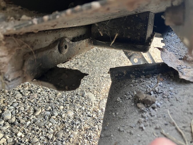

Ohne. Du baust die Plastikleisten vom Seitenschweller weg, so kommst du an die schrauben von der schwarzen Metallleiste, die am Akku seitlich hingeschraubt ist und die Umbrellas schützt. Den Akku brauchts du nicht absenken, es sei denn du willst dir den Job unnötig erschweren. Diese Schrauben sind gemeint:
