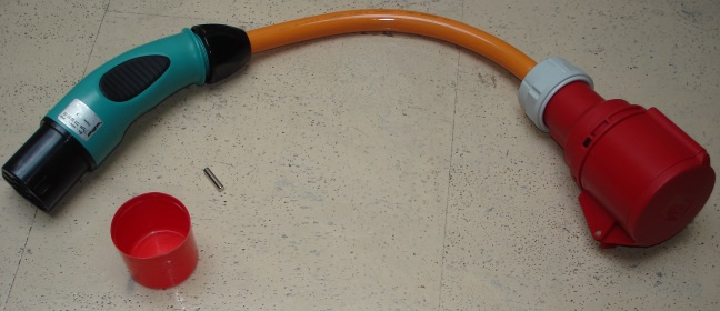

Ich habe mir jetzt einen Bettermannadapter abgeholt - derzeit sind Walter Typ2 Stecker nicht verfügbar ( Produktionsumstellung ) ich habe jetzt einen Ratio Stecker (China) der in HAJ gestern einwandfrei funktioniert hat. Auch ich habe mir einen möglichst kurzes Kabel gewünscht (50cm) um Platz zu sparen.
Preis /220,- ist noch aktuell. Rechnung mit MwSt. selbstverständlich. Alleine der Typ2 Stecker kostet knapp 100,- dazu eine CEE Dose, Kabel, Reed Kontakt, Magnet, Wiederstand und eine Diode. Plus Arbeitszeit = gerechtfertigt.

Lieferumfang : Adapter , Magnet , Rechnung mit Märchensteuer , ohne Deckel
Der Deckel ist von einer Sprühdose recycled worden.
Der Adapter ist 0,5m lang, 5x 4qmm. Er wird mit Hilfe eines Magneten entriegelt.

hab das ding typ2 > cee5 jetzt schon ein paar mal selbst gebastelt. is nich so schwierig und funktioniert bestens …

Hinweis zum „Basteln“ :
Löten“ ist ein absolutes NO-GO wegen nachgewiesener stark erhöhter Brandgefahr!
Nur Quetschen mit geeignetem Werkzeug ist erlaubt.
