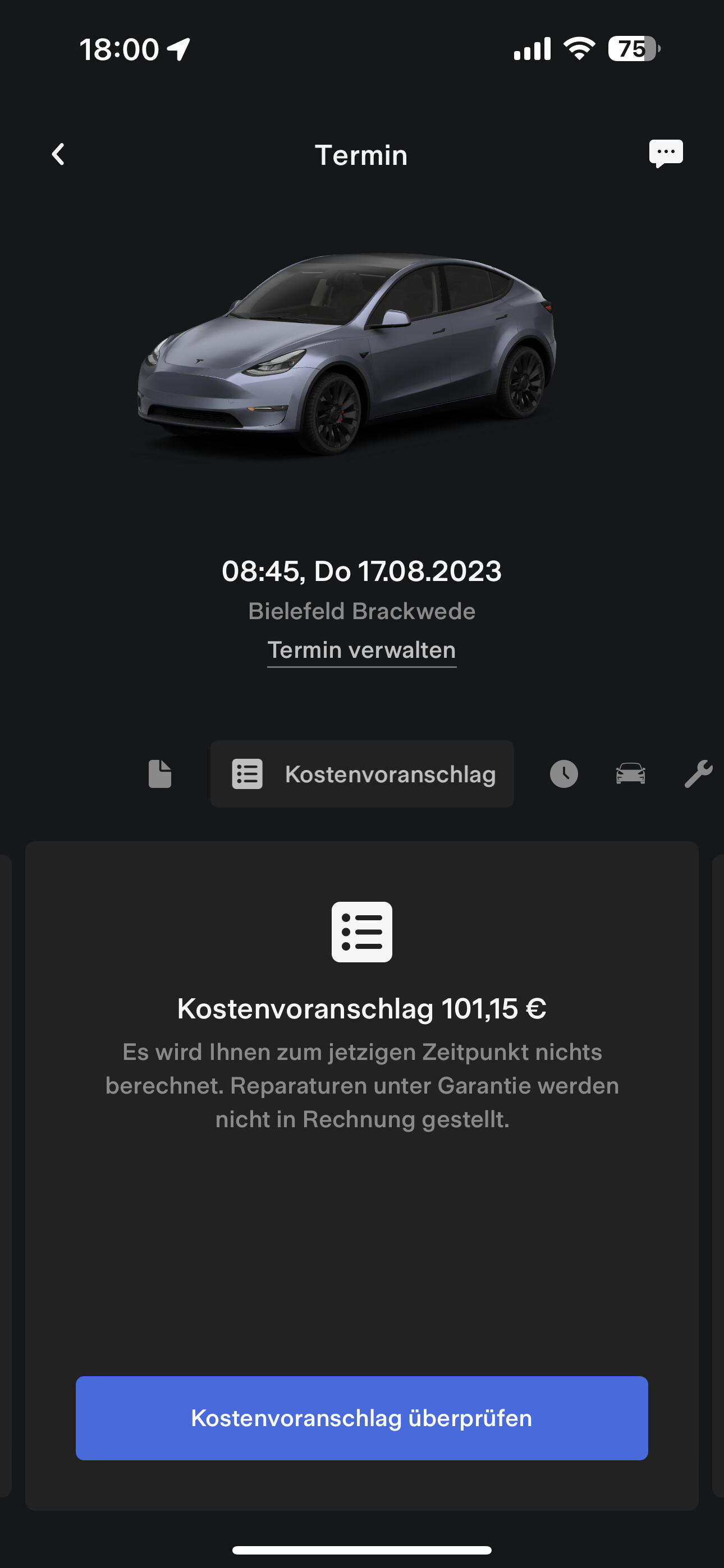

Habe noch keine Rückmeldung zur Diagnose aber dafür das hier bekommen. :joy: Warte nur noch darauf das gleich Guido Cantz mit Kamera Team hier steht.
Sorry - war zu hektisch um nach deiner Diagnose zu fragen :crazy_face:
Das mit dem Kostenvoranschlag ist völlig(er Quatsch) normal bei Tesla.
Also darum keine Gedanken machen wird eh genullt.
