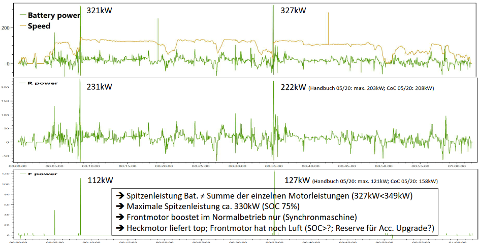

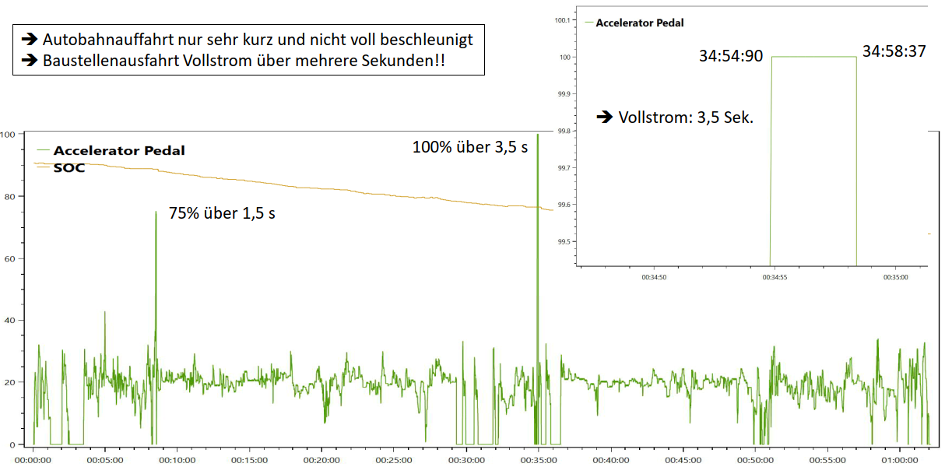

So soviel als Vorrede was dieser Thread zum Ziel hat. Ich fange mal an mit einer Fahrt am letzten Freitagabend als ich vom Büro nach Hause fuhr. Eigentlich eine völlig normale und langweilige Fahrt ohne wirklich besondere Vorkommnisse. Es war schon etwas später und dunkel, hatte mein SMT bei Fahrtbeginn resettet und zufällig mal wieder auf „ALL“ stehen (also Aufzeichnung aller verfügbaren Daten). Das erlaubt mir nun speziell eine Situation etwas genauer zu untersuchen. In den folgenden Bildern seht ihr bei Minute 35 eine abrupte Beschleunigungsphase. Hier fuhr ich durch eine Baustelle von einer Autobahn auf die Andere. Dort kam zeitgleich ein Schwertransport. Die Einfädelspur war extrem kurz und ich musste mich entscheiden – langsam machen und nach dem S-Transport einfädeln (hätte ich mit meinem Verbrenner gemacht und dann minutenlang mit 60km/h hinterhergezuckelt) oder Strom geben und noch schnell vorbeiziehen. Hatte mich für zweiteres entschieden (was auch sicher und gut ging). Ich habe mit SMT nun diese Situation etwas genauer analysiert und stelle dazu ein paar Bilder nachfolgend zur Diskussion ein. Meine Sicht fasse ich kurz wie folgt zusammen.
  • Ich stand für 3,5s voll auf dem Strompedal
  • Dabei erreichte ich eine max. Beschl. von 6,5m/s² und beschleunigte von 30 auf 120km/h
  • Umgerechnet auf 0-100km/h (wenn auch sicher nicht ganz korrekt) entspricht das rd. 5,0s

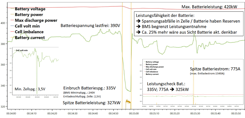

  • Die Spitzenleistung war dabei an der Batterie ca. 330kW, hätte zum aktuellen Zeitpunkt aber noch ordentlich Reserven gehabt (max. 420kW nach BMS)
  • Die Summenleistung der Motoren war ca. 350kW, wobei der Heckmotor etwas über der CoC-Angabe und der Frontmotor unterhalb der CoC-Angabe ablieferte
  • Die Batterie wird dabei ordentlich gestresst und bricht in der Spg. um 55V ein. Dank des hohen SOC und guter Temperierung wären da aber noch reichlich Reserven gewesen.
  • Thermisch ist die Batterie wegen der Kurzfristigkeit weit weg von irgendwelchen Problemen und auch der Antrieb kann das gut wegstecken.

  • Die Drehmomentabgabe entspricht ziemlich genau dem was das CoC so verspricht
  • Das ganze passierte bei ca. 16°C Außentemp., SOC 76% mit einem LR-AWD und 4,5Tkm LL

Interessant, dass Du fast die volle Leistung auf die Reifen bekommst. Ich hatte eigentlich vermutet, dass gerade beim Beschleunigen aus niedrigen Geschwindigkeiten da doch ordentlich Antischlupf-Eingriff bzw. -Beschränkung sein würde.
Stimmt, da hilft uns wohl dass hauptsächlich hinten angeschoben wird. Dort sieht man aber auch, dass das Verhältnis Moment zu Leistung höher ist und ggf. deswegen nicht ganz das max. angegebene Moment erreicht wird.
