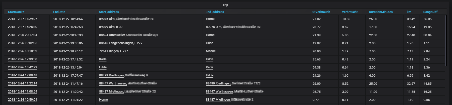

Ich weiß nicht, wie die Rechtlichen Grundlagen sind. Wenn du mir sagen kannst, was dein Steuerberater mindestens haben will, dann kann ich dir sagen, ob das die Tesla API hergibt.
Das kann es schon:
impala64.de/blog/tesla/wp-c … /Trips.png
Über Geofencing kann ich auch Adressen benennen. Z.B. steht bei mir „Home“, wenn ich im Umkreis von 100m bei mir daheim parke.
