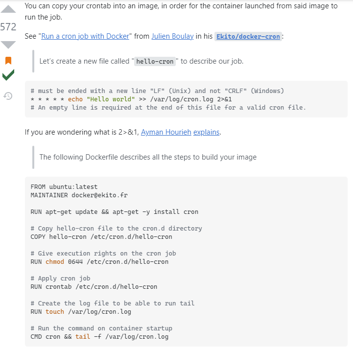

Ich hab seinerzeit es nicht automatisch gemacht, da ich kein Docker Experte bin und es wohl da riesen Probleme geben kann. Die einfachste Möglichkeit es zu machen ist wie man wohl denkt die crontab Datei anpassen. Das ist auch die akzeptierte Antwort bei Stack Overflow…
Wenn man die Prinzipien von Docker verstanden hat, dann muss das eigentlich die falsche Antwort sein, denn es sollte immer nur ein Prozess laufen. Theoretisch müsste man einen eigenen Container für das Ganze machen.

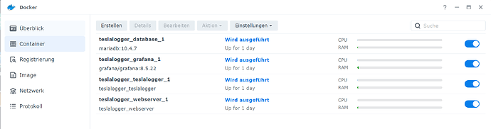

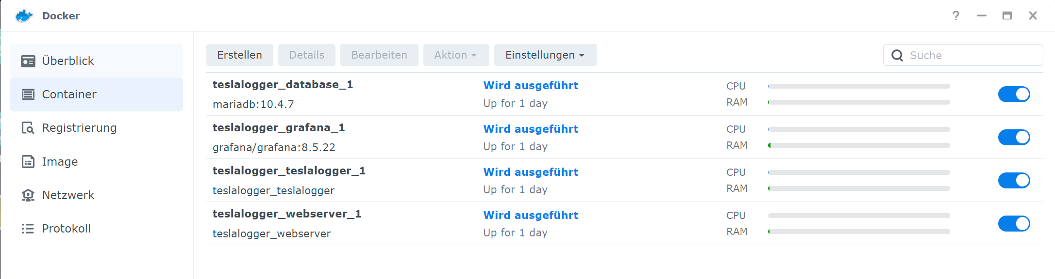

Alle Docker laufen problemlos?
was meinst? teslalogger läuft. nur dashboards alle leer
Ob die hier alle laufen.
klappte, hab rebootet, danach nomals restore angestossen.
