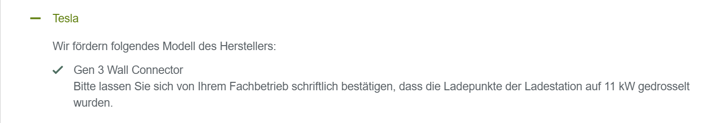

Es scheint weiterhin genug Gen3 TWC zu geben. Ich hab heute 2 St bestellt und direkt die Versandbestätigung bekommen.
Wieviele WCs werden eigentlich pro Haushalt (Einfamilienhaus) gefördert. Ich habe 2 Garagen und evtl demnächst 2 EVs…
WCs werden meines Wissens überhaupt nicht gefördert :rofl:
Für die Wallbox-Förderung gibt es meines Wissens kein Limit, außer der Topf ist leer.
