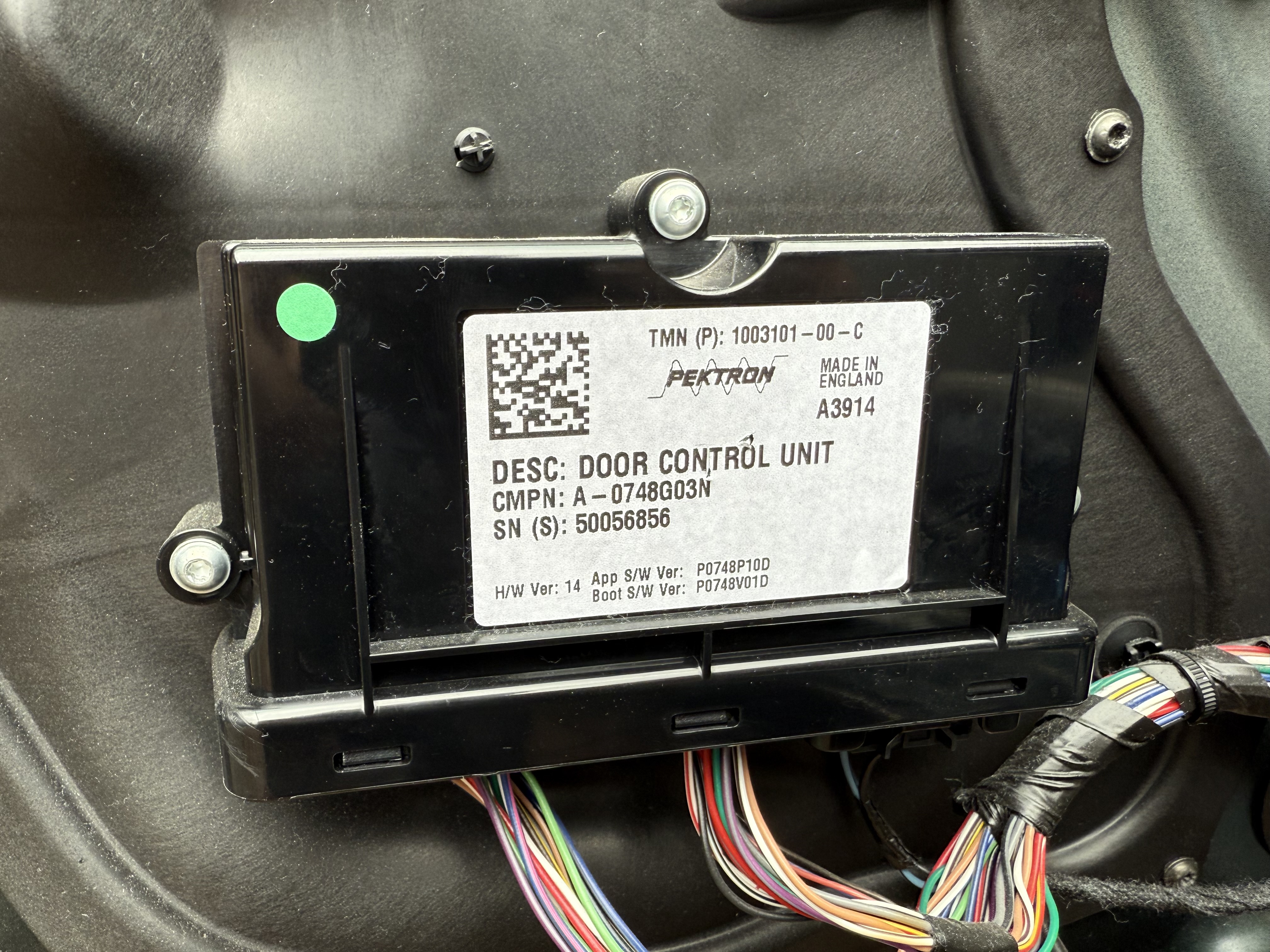

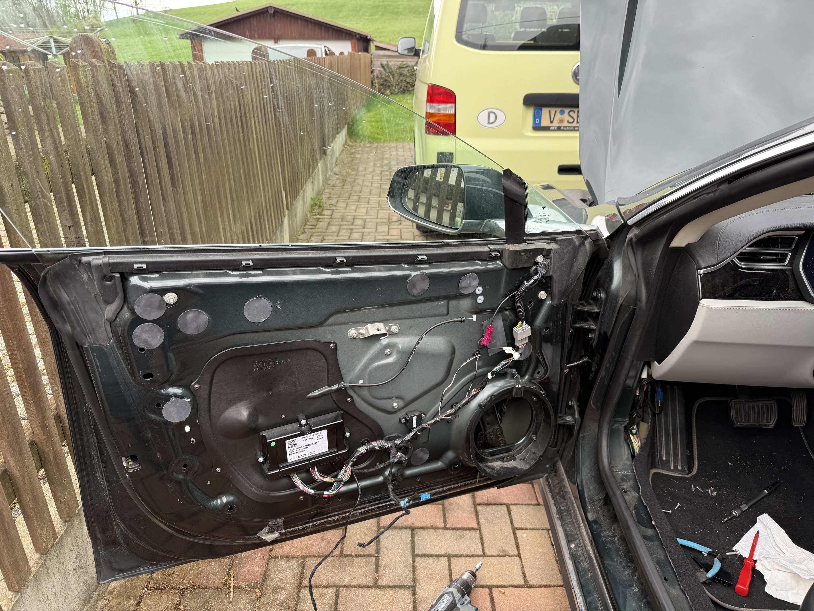

Habe mir jetzt das Türmodul aus der Fahrertür bestellt da dieses die Steuerung für die Türen und Schlösser der Fahrerseite macht.

Das Türmodul hat auch keine Besserung gebracht.

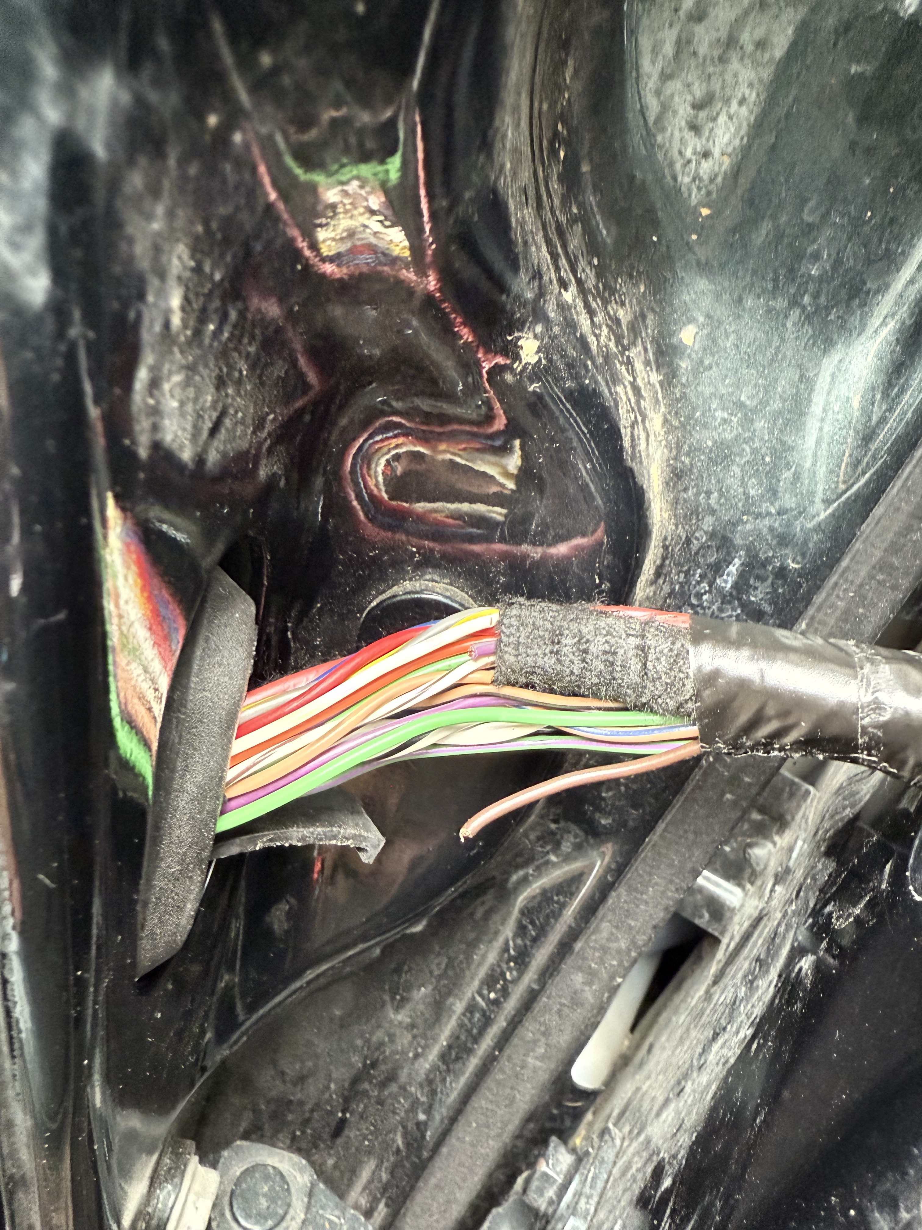

Die Lösung :

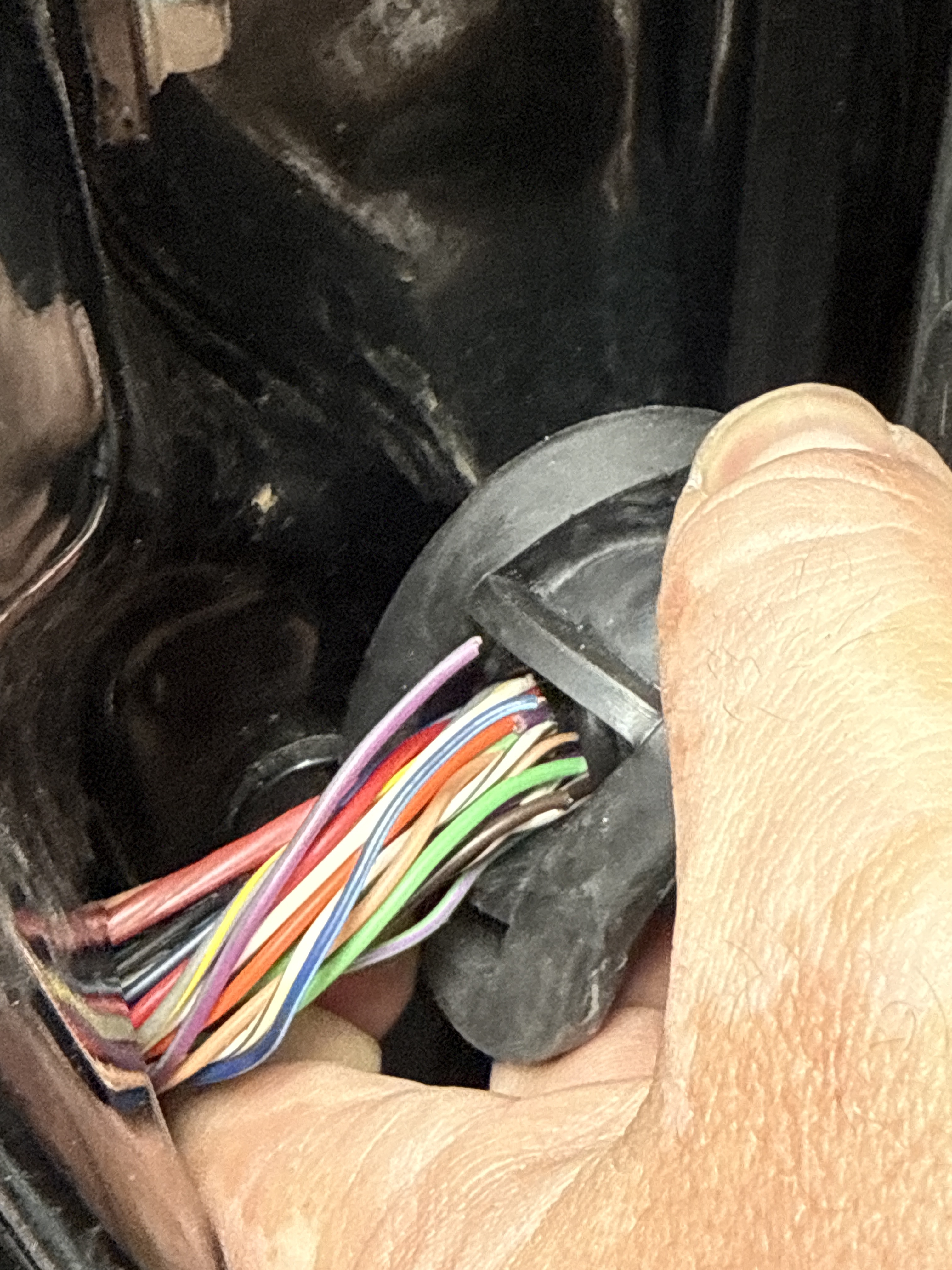

Ein Kabelbruch in der Vordertür in dem Gummi zwischen Tür und Innenraum. Habe das Kabel wieder zusammengelötet und nun geht die hintere Tür auch wieder auf.
