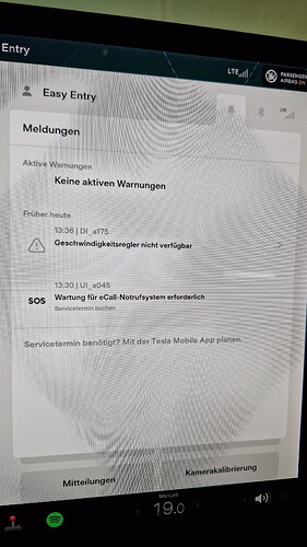

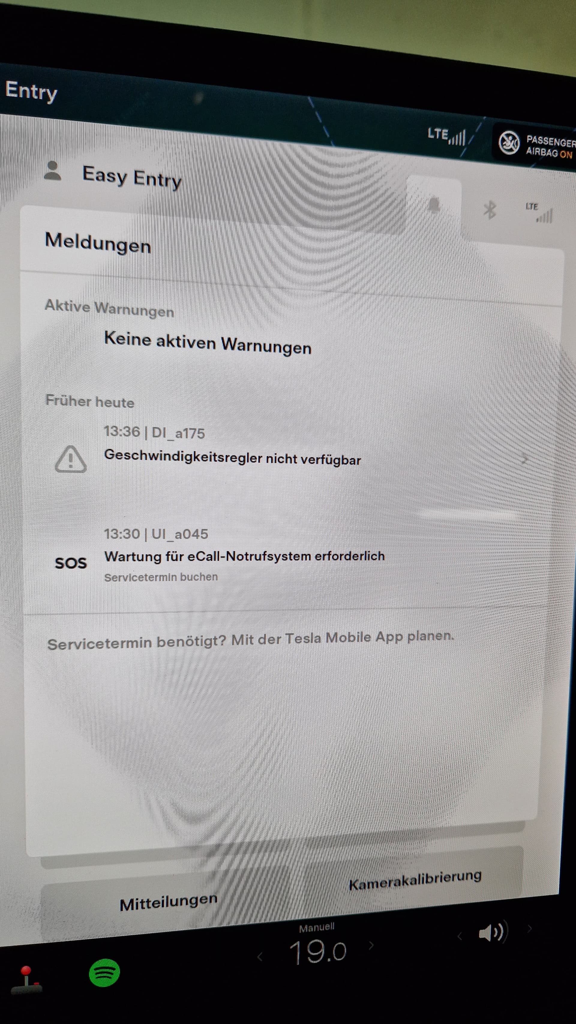

Bei mir zeigt er im Servicemodus an: MainCamInitFault
Also die Hauptkamera fällt aus, könnt ihr gegenprüfen ob ihr ähnliche Meldungen habt?
Fehlercode lautet APP_w133
