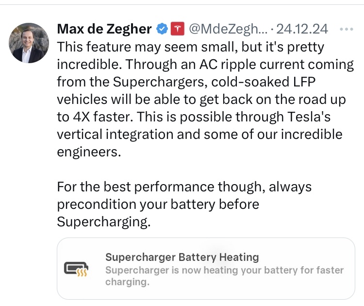

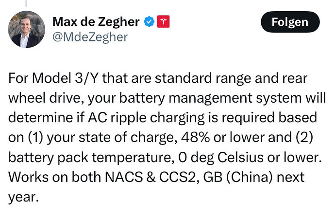

Guckt mal was ich noch als Infos gefunden habe:
Es gibt einmal ein entsprechendes Symbol, bzw. Notification wenn das AC-Heating aktiv ist und in einem Post auf X gibt es auch vom Max de Zegher eine Erklärung wann das System aktiv ist.
  1. Unter 48% Ladestand
  2. Akku unter 0 Grad Celsius
Na da können wir lange testen zum heizen.
Hier noch der Link zum Post: x.com
