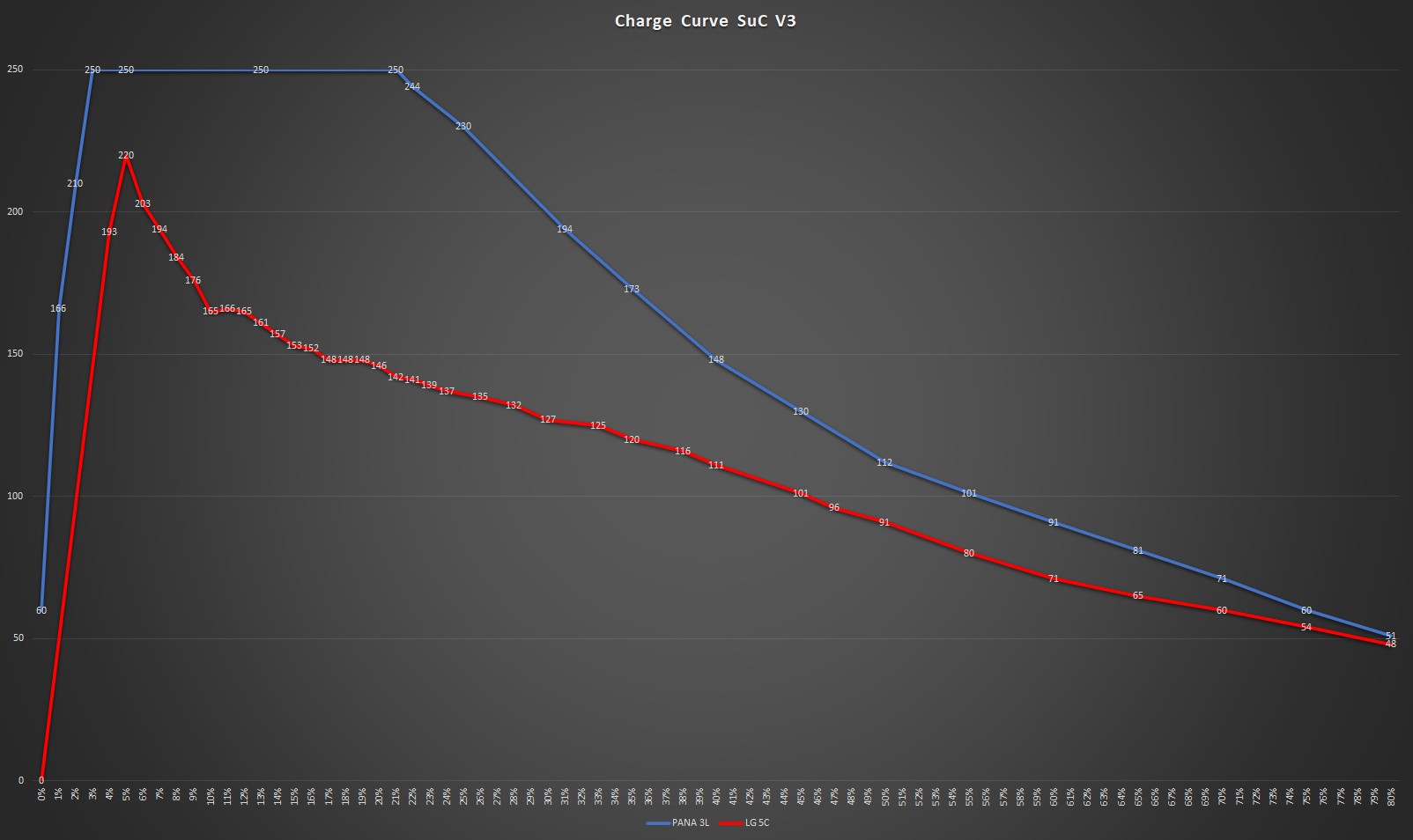

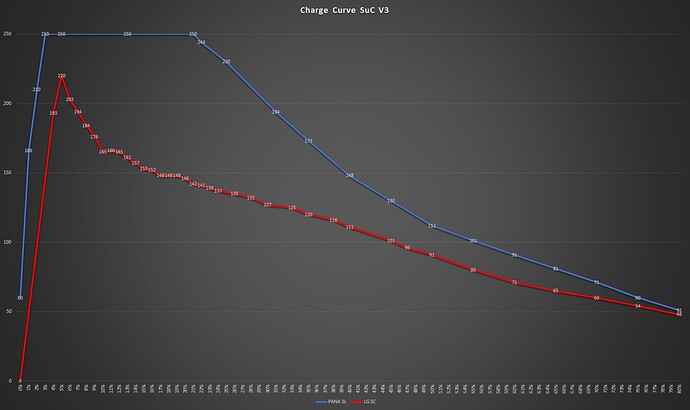

Tja. Hier die schmerzhafte Wahrheit:
Ganz normal mit dem unterdurchschnittlichen LG 5C Akku der derzeit MY verbaut ist.
Mehr ist nicht drin und da bist du gut bedient.
Empfehle dir diesen Thread hier (oder lieber nicht)
Der SuC schon. Dein Auto nein. Und zwar genau zu keiner Zeit.
Hier die Ladekurve des LG 5C vs Panasonic 3L (thx an @eivissa )
