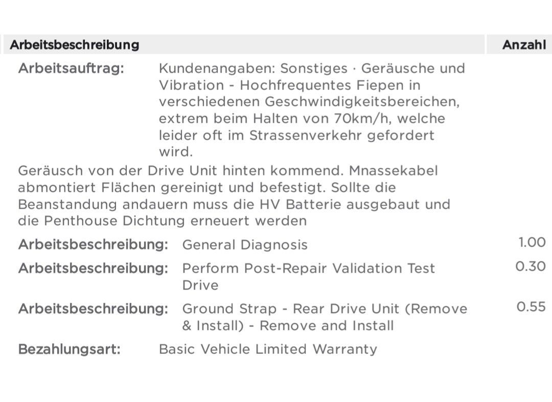

Kurzes Update, das Fiepen ist noch da, die haben es nicht gehört…d.h. neuer Termin und mitfahren…dafür leuchtete auf dem Hinweg das Hängersymbol rot, ohne Hänger, da wurde dann ein Elektronikteil der Kupplung getauscht.

Nein, leider noch nicht, bin am 22.02 beim Ove. Vielleicht hat der ja eine Idee? Ich werde berichten.
So für alle vom Leid geplagten. Habe heut mal das Massekabel bei montiertem Rad ein wenig bewegt. Es war ziemlich hart am Anfang. Schraube war auch fest. Durch mehrmaliges hin und herbewegen des Massekabels wurde es ein wenig geschmeidiger. Und was soll ich sagen. Das Fiepen ist weg.

Das Fiepen ist komplett weg!!! Endlich mal einer mit Ahnung bei Tesla. Wurde hier aber auch schon ml ähnlich beschrieben…fährt sich nach 80000km jetzt wieder wie neu
