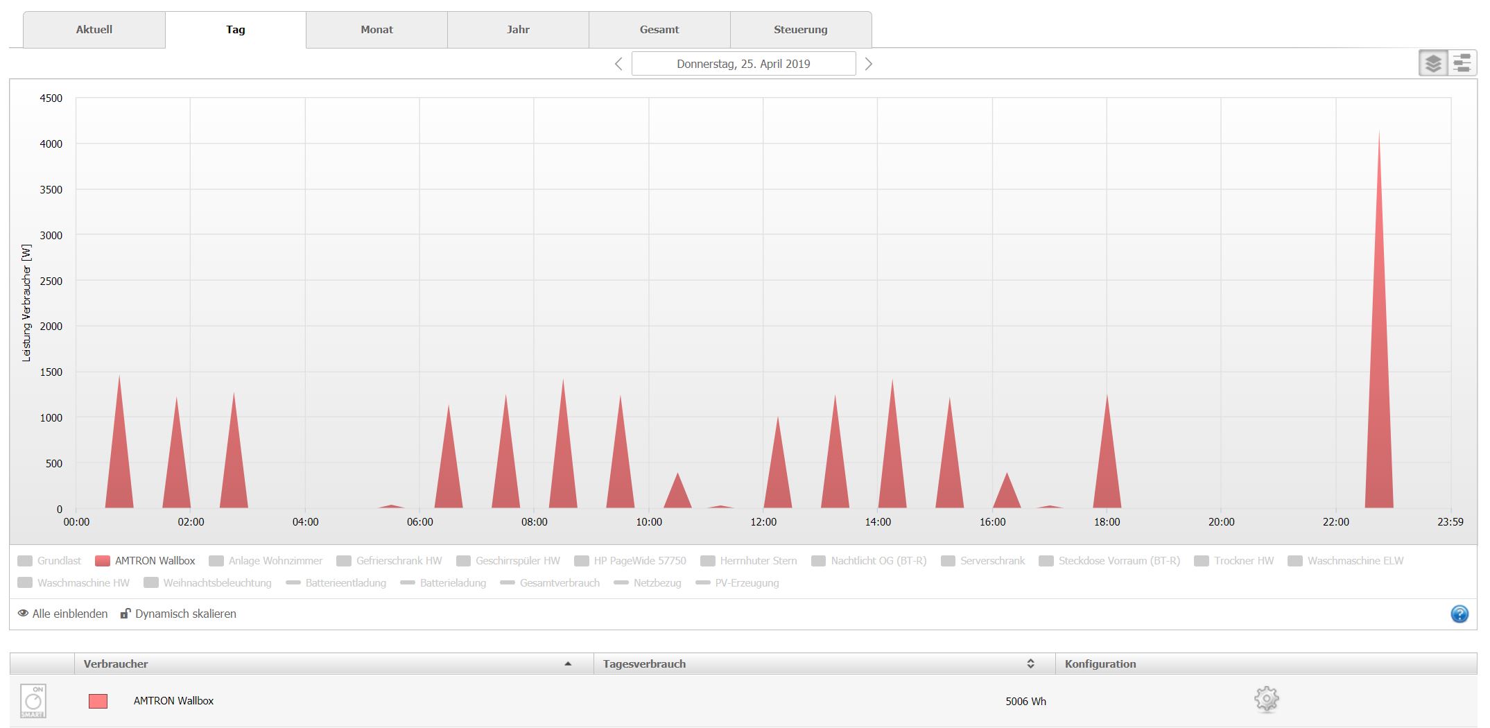

Ich war schon nach ein paar Tagen etwas irritiert, dass ich bei unserem Model 3 ca. stündlich eine Meldung bekommen habe, dass das Laden gestartet wurde, nachdem der Wagen (bei 90%) eigentlich vollgeladen war. Ich habe das jetzt mal über zwei Tage beobachtet:
 ![Do.JPG](https://uploads.tff-forum.de/original/3X/7/1/7115d7bd7c9104628c3cc526782e99c108626ef8.jpeg)
 ![Fr.JPG](https://uploads.tff-forum.de/original/3X/d/f/df80cd13844456b73ae5da6e0765db1d4d3d8cab.jpeg)
In den ersten ca. 24h wird alle ca. 1h nachgeladen. Danach geht es in einem Rythmus von knapp 5 h bis jetzt weiter.
Das kenne ich erstens von unsrem Model S so gar nicht und zweitens bin ich von einem „Standby“-Verbrauch von 5KWh/Tag doch sehr überrascht…
Anm.: Sentry Mode ist aus.
Hat jemand ähnliches beobachtet? Könnte es eine Einstellung sein? Oder ist das ein Fall für den Service?
Danke,
Alex.
