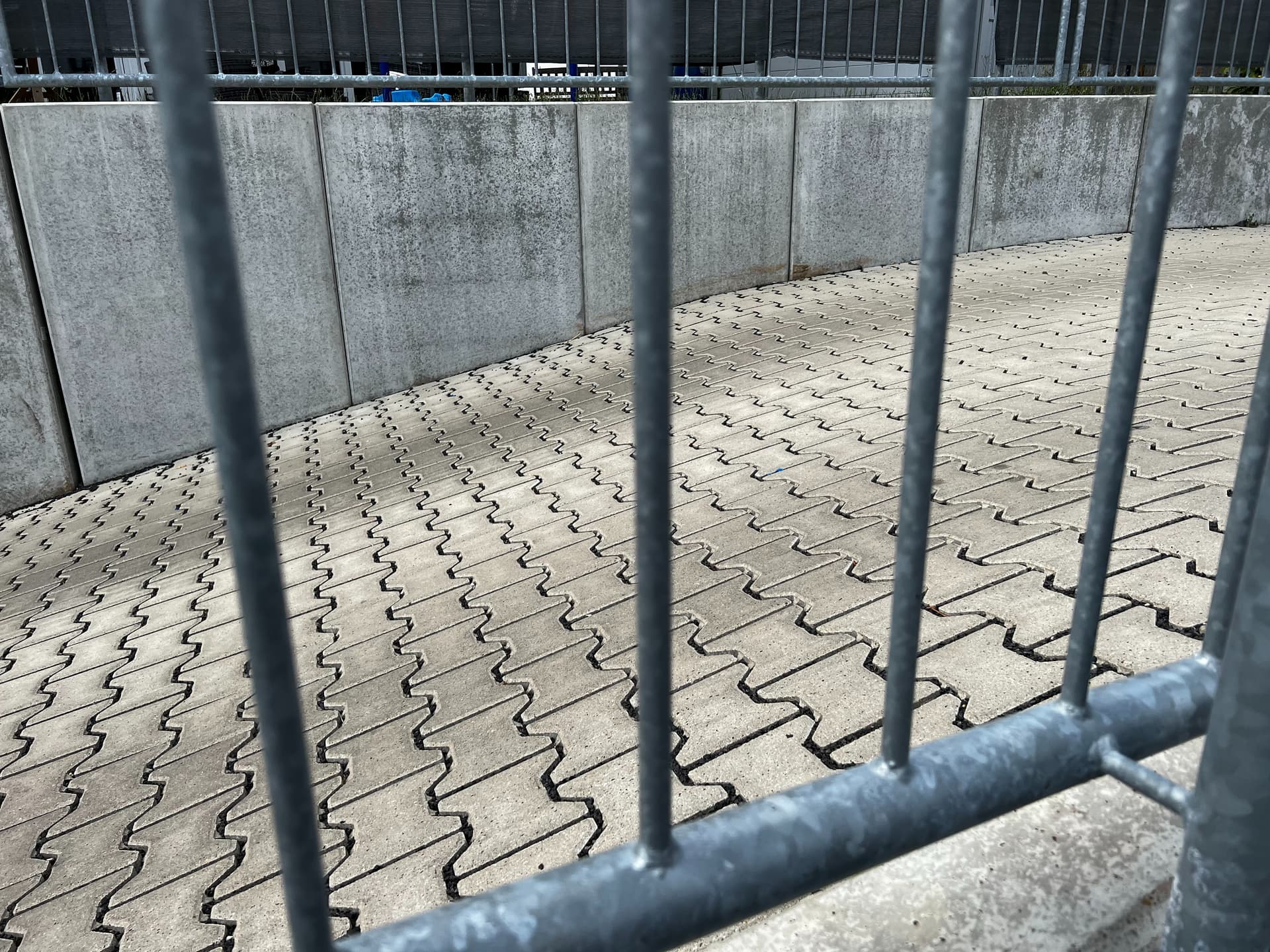

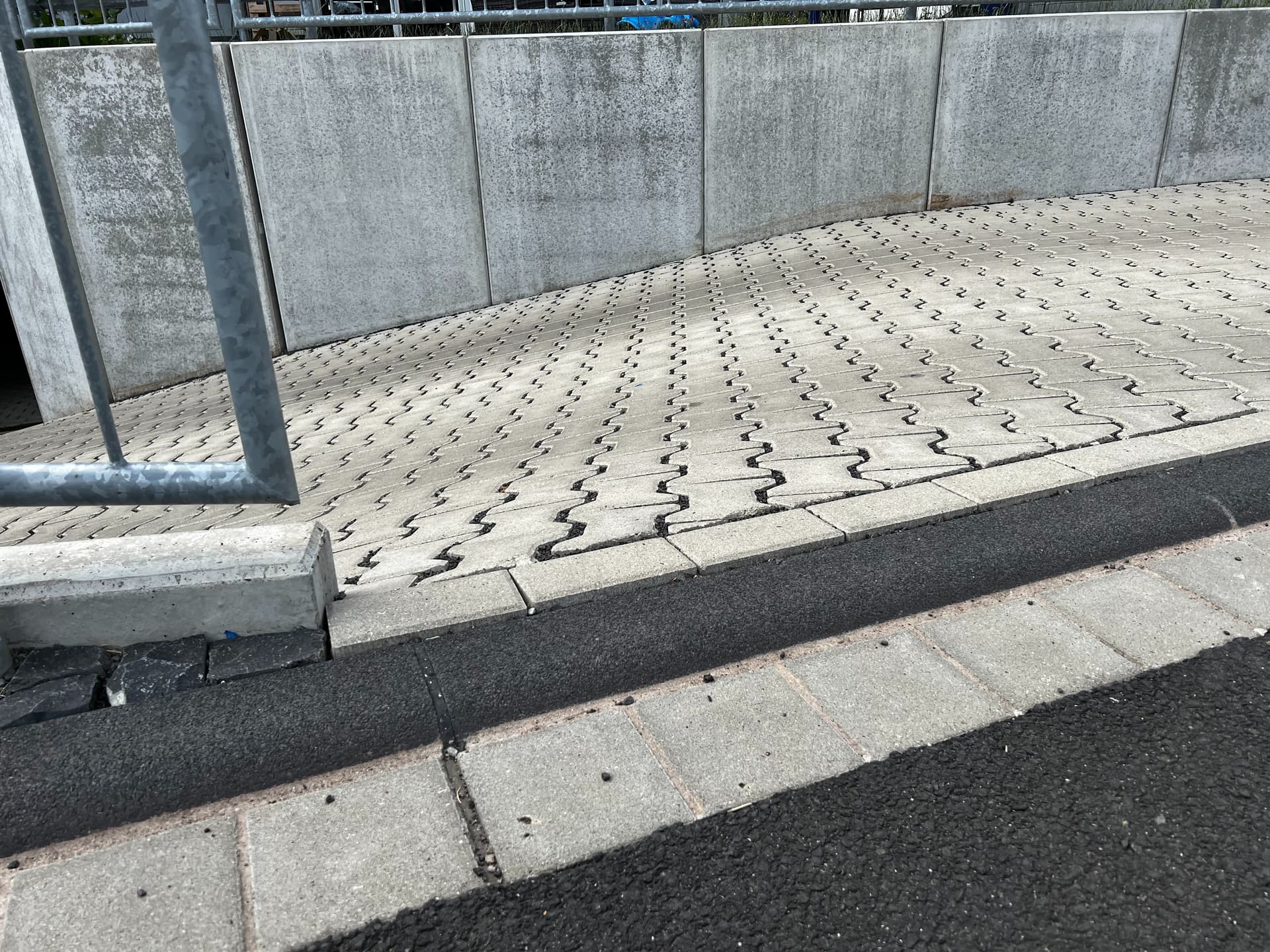

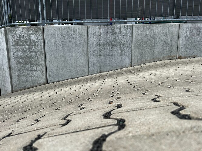

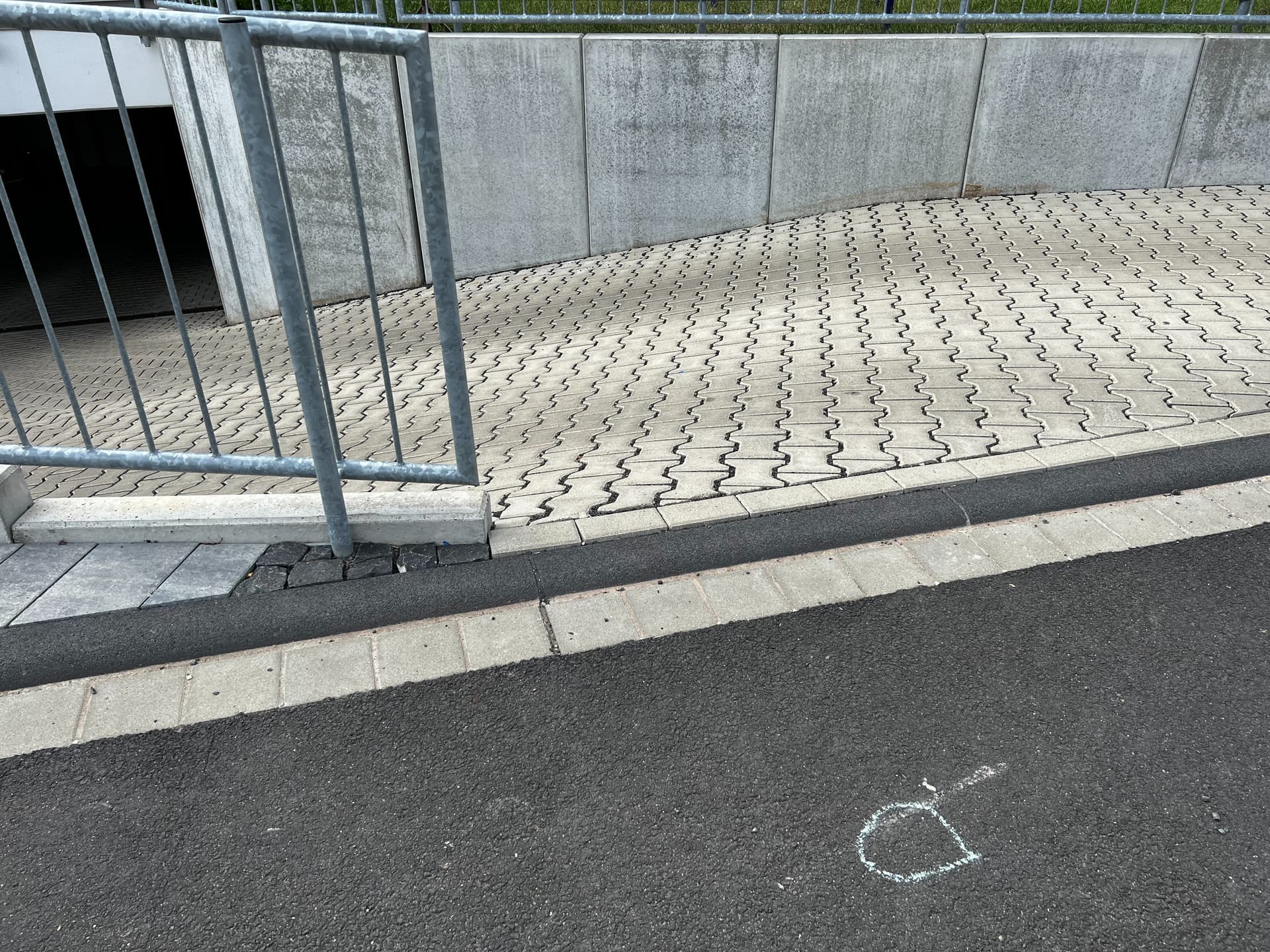

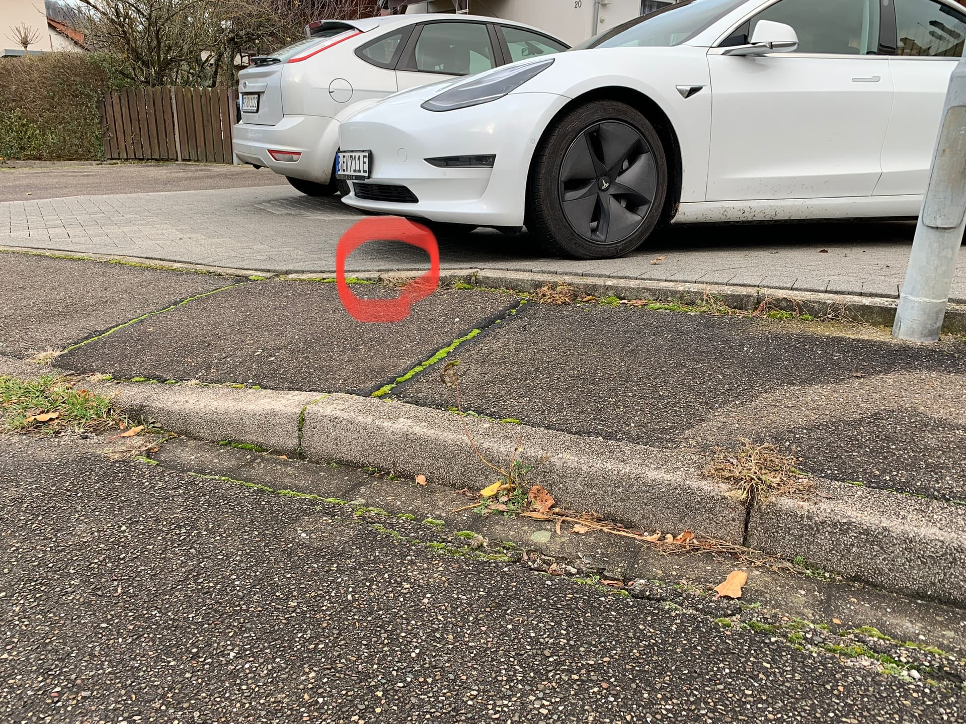

Ich habe nochmal weitere Fotos vom Knick gemacht.

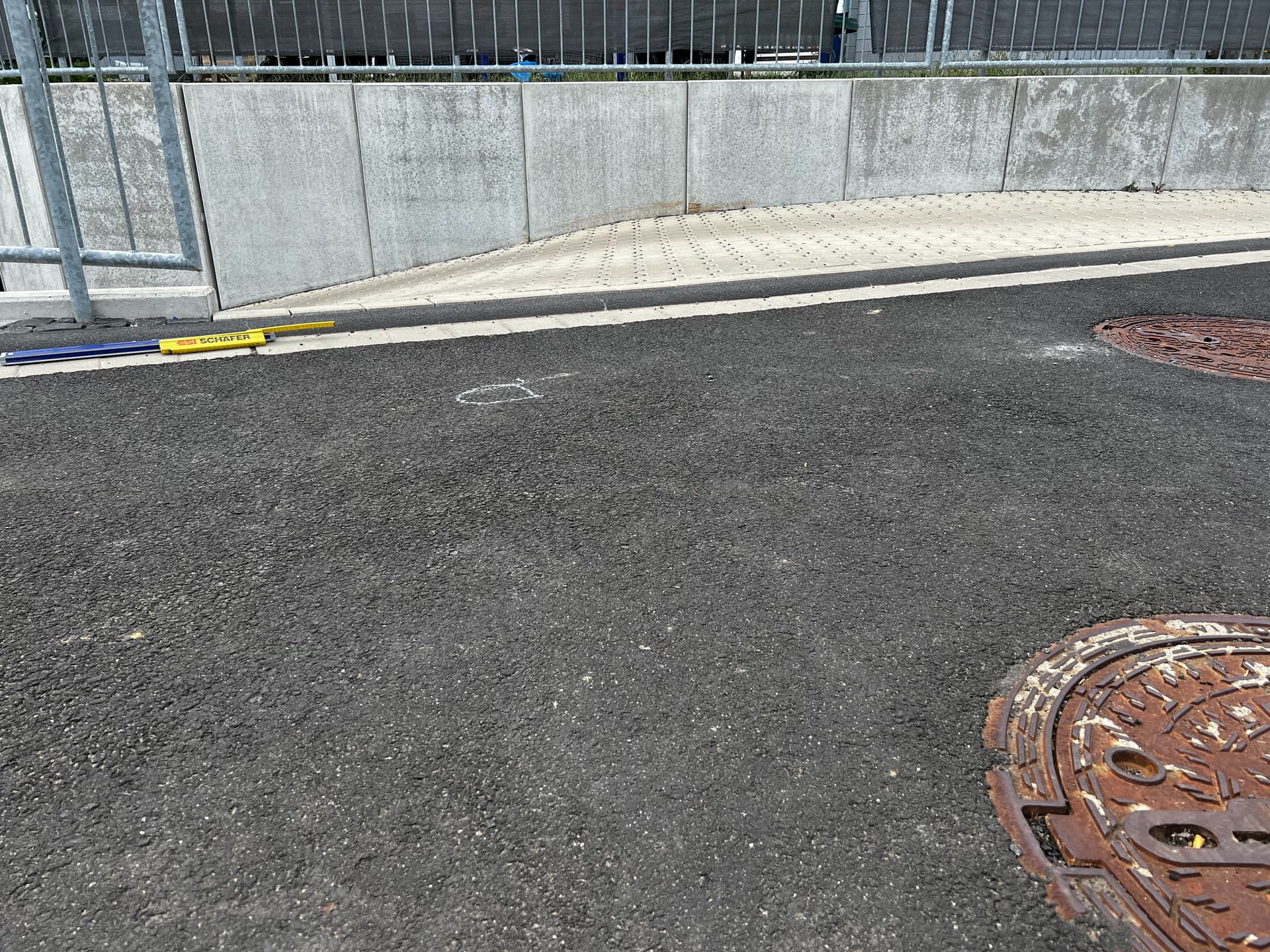

Zusätzlich habe ich mithilfe von Wasserwage und Zollstock die maximale Steigung direkt nach dem Knick ermittelt. Auf einer Länge von ca. 50 cm fällt die Straße um ca. 10,9 cm ab.
Da ich nun nicht mehr „neuer Nutzer“ bin, darf ich auch ein paar mehr Fotos anfügen.
Vielen Dank an für die ganze Anteilnahme an meinem „Problem“ und die vielen Hilfestellungen, sowie Berichte von eigenen Erfahrungen, genau darauf habe ich gehofft.
Ob es wirklich passt wird man wahrscheinlich wirklich erst bei einem Test sehen, aber so hatten die Nachbarn ihren Spaß und konnten mir zugucken wie ich mit Wasserwage und Zollstock versuche die Abfahrt zu vermessen.
Mein Augenmass ist nicht das Beste, aber auch ich sage hier: Das geht locker!
(Einfach nicht zu fünft im Auto sitzen mit Vollgepäck) :rofl:
Das sieht für mich entspannt aus, das obere Ende der Rampe scheint mir ordentlich ausgerundet zu sein. Es sind auch wenn ich mir die Bilder anschaue nirgendwo Schleifpapieren zu sehen, also scheint auch kein anderes Auto auf der Rampe Probleme zu haben.

Sieht für mich auch so aus als ob das passen sollte. Zur Sicherheit immer möglichst weit rechts einfahren bzw. möglichst weit links ausfahren, dann wird die „spitzeste“ Stelle des Knicks zur Straße hin umgangen.
Letzte Gewissheit kann aber nur ein Real-Test bringen…
Also mit den Bildern sag ich nun auch: kein Problem, testen würd ich s aber trotzdem, am besten mit einem realen Fahrzeug.

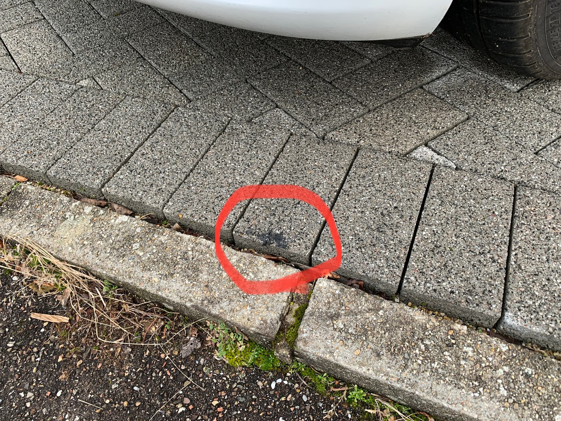

Ja, mein Wagen hat leider hier recht unerwartet aufgesetzt. Beifahrerin war noch im Auto.
