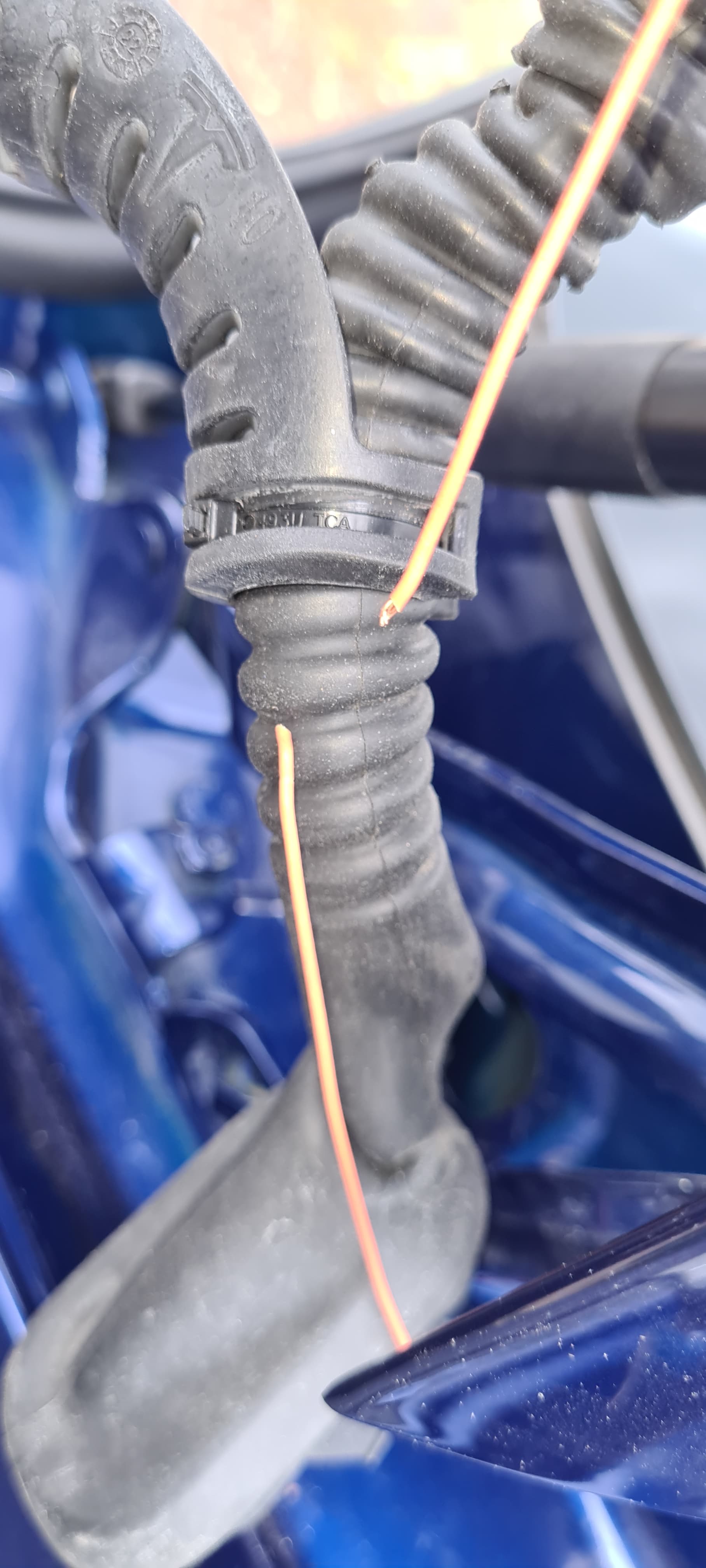

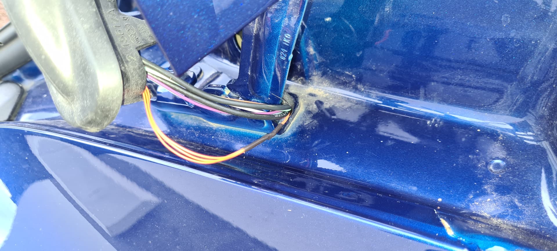

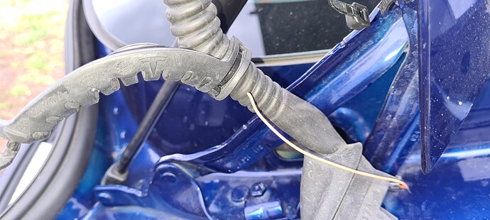

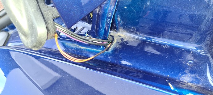

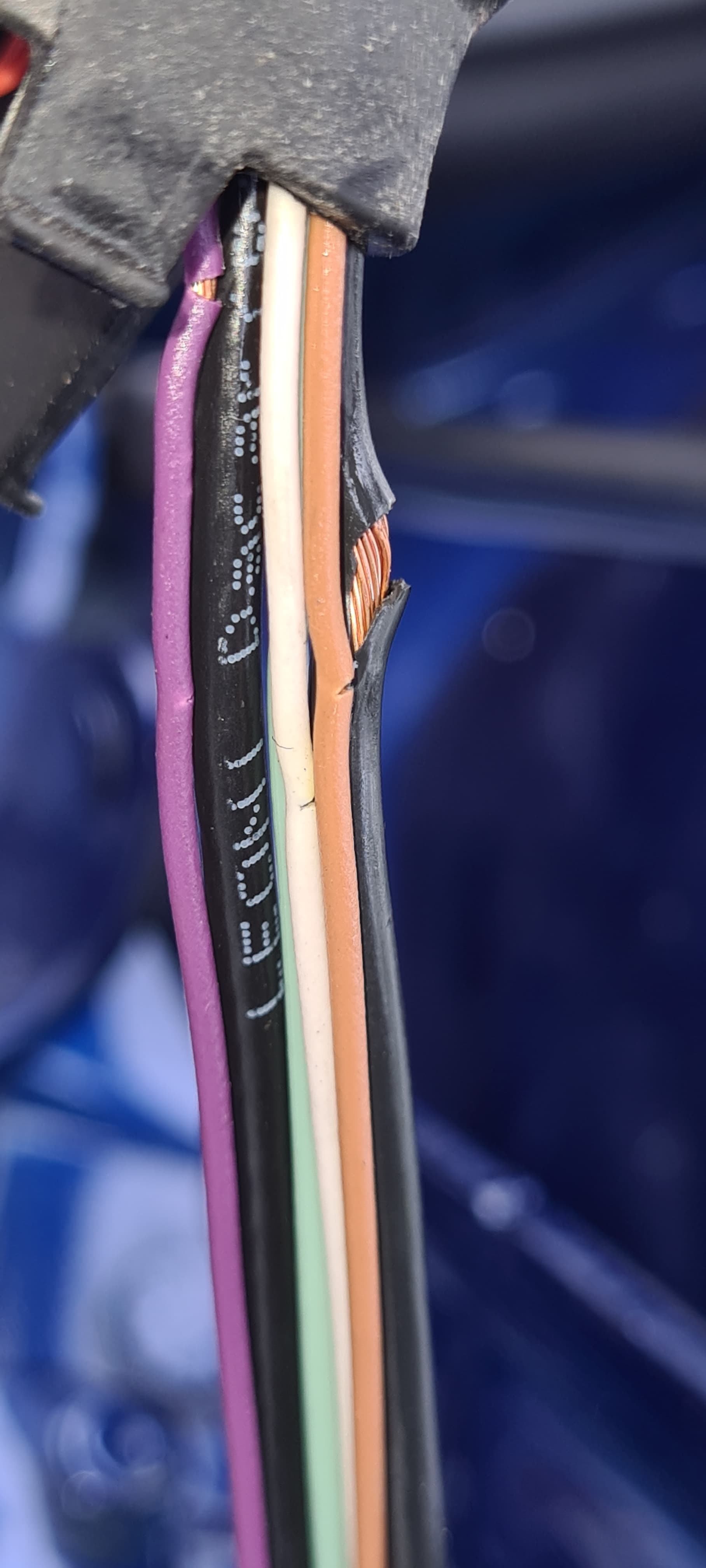

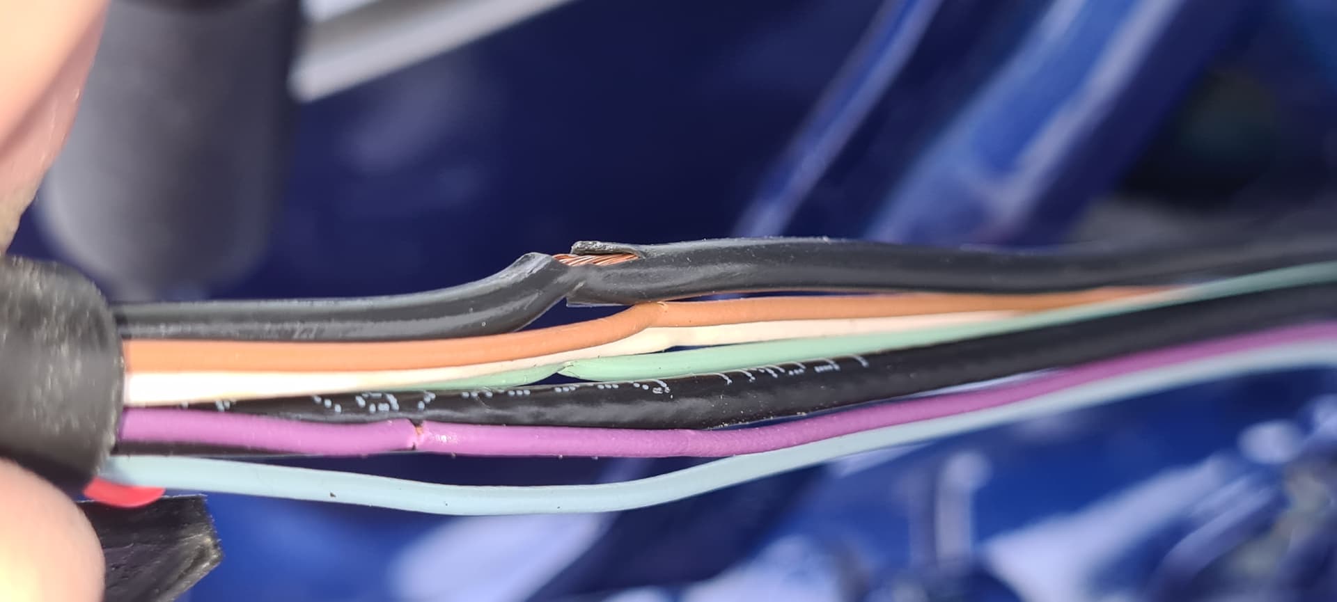

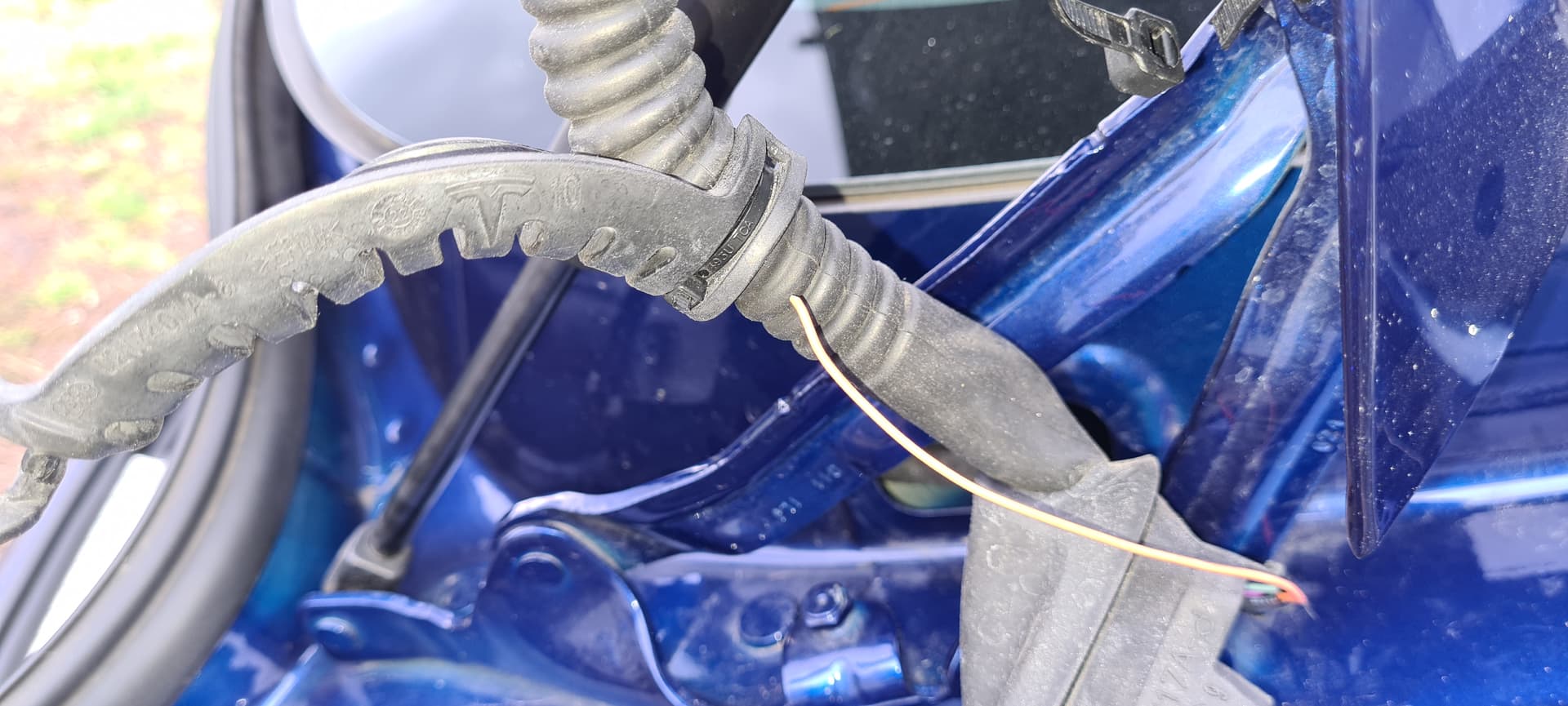

Heute gleich mal nachgeschaut. Ein Kabel gebrochen, dass für die Rückmeldung vom Schloss. Die anderen Kabel sind noch nicht durch, aber die Isolierung teilweise gebrochen.
Ich hab es erst mal mit feiner Litze (3 x parallel) repariert. Alles geht wieder.
Frage: Ist der neue Kabelbaum nun eine verbesserte Version? Ich hab verbaut P1068789-00-F.
